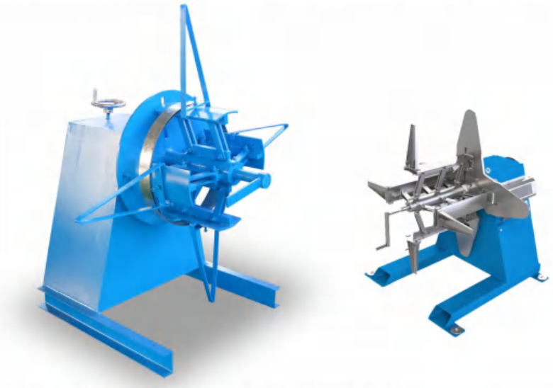

Станок HTCL-200 предназначен для разматывания рулонов листового металла (оцинкованного, нержавеющего и др.) и подачи материала в автоматические производственные линии — гибочные, штамповочные, профилегибочные и т.д.
Является начальным элементом производственной линии, обеспечивая равномерную и стабильную подачу металла.
Основные технические характеристики:
| Модель | Толщина листа (мм) | Макс. ширина (мм) | Скорость работы (м/мин) | Макс. вес рулона (кг) | Мощность (кВт) | Вес (кг) | Габариты (Д×Ш×В, мм) |
| HTCL-200 | 0.35–2.5 | 200 | 15 | 1000 | 0.75 | 200 | 1050×820×1050 |
Особенности:
Поддерживает внутренний диаметр рулона 460–520 мм, внешний до 1300 мм.
Прочная сварная конструкция обеспечивает устойчивость при размотке рулонов весом до 1 т.
Электропривод с плавным управлением обеспечивает равномерную подачу материала.
Может использоваться в ручном или автоматическом режиме — в составе производственных линий BLKMA.
Конструкция позволяет быстрое закрепление и снятие рулона.
Компактные габариты и простота обслуживания.
