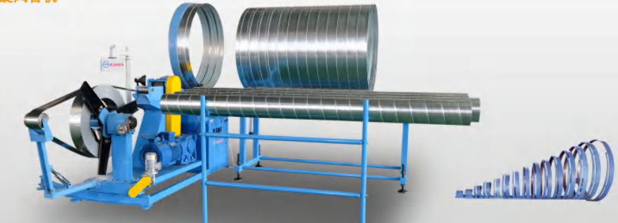

Станок Spiral Duct Machine используется для изготовления спиральных (круглых) воздуховодов из оцинкованной стали, нержавейки или алюминия.
Такие воздуховоды применяются в системах вентиляции, кондиционирования, отопления и пылеудаления.
Основные технические характеристики:
| Модель | Толщина листа (мм) | Диаметр воздуховода (мм) | Скорость работы (м/мин) | Вес рулона (кг) | Мощность (кВт) | Вес (кг) | Габариты (Д×Ш×В, мм) |
| BAL-1500 | 0.5–1.5 | Ø100–1500 | 30 | 1200 | 7.5 | 2600 | 3700×1800×1550 |
| BAL-2000 | 0.5–1.5 | Ø100–2000 | 30 | 1200 | 7.5 | 2800 | 3700×1800×1550 |
Особенности:
Производит спиральные воздуховоды диаметром от 100 до 2000 мм.
Оборудован 5 формующими роликами для изготовления каналов разных диаметров без замены оснастки.
Используется метод непрерывной спиральной намотки и соединения замком (фальцем), обеспечивающий высокую прочность и герметичность.
Бесшумная система резки и возможность летающего (fly cutting) разрезания трубы без остановки процесса.
Возможность установки стальных или алюминиевых формующих роликов.
Автоматическая подача металла с разматывателя (coiler).
Поддерживает внутренний диаметр рулона 460–520 мм, максимальный внешний — 1100 мм.
