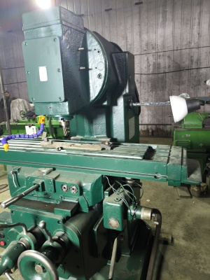

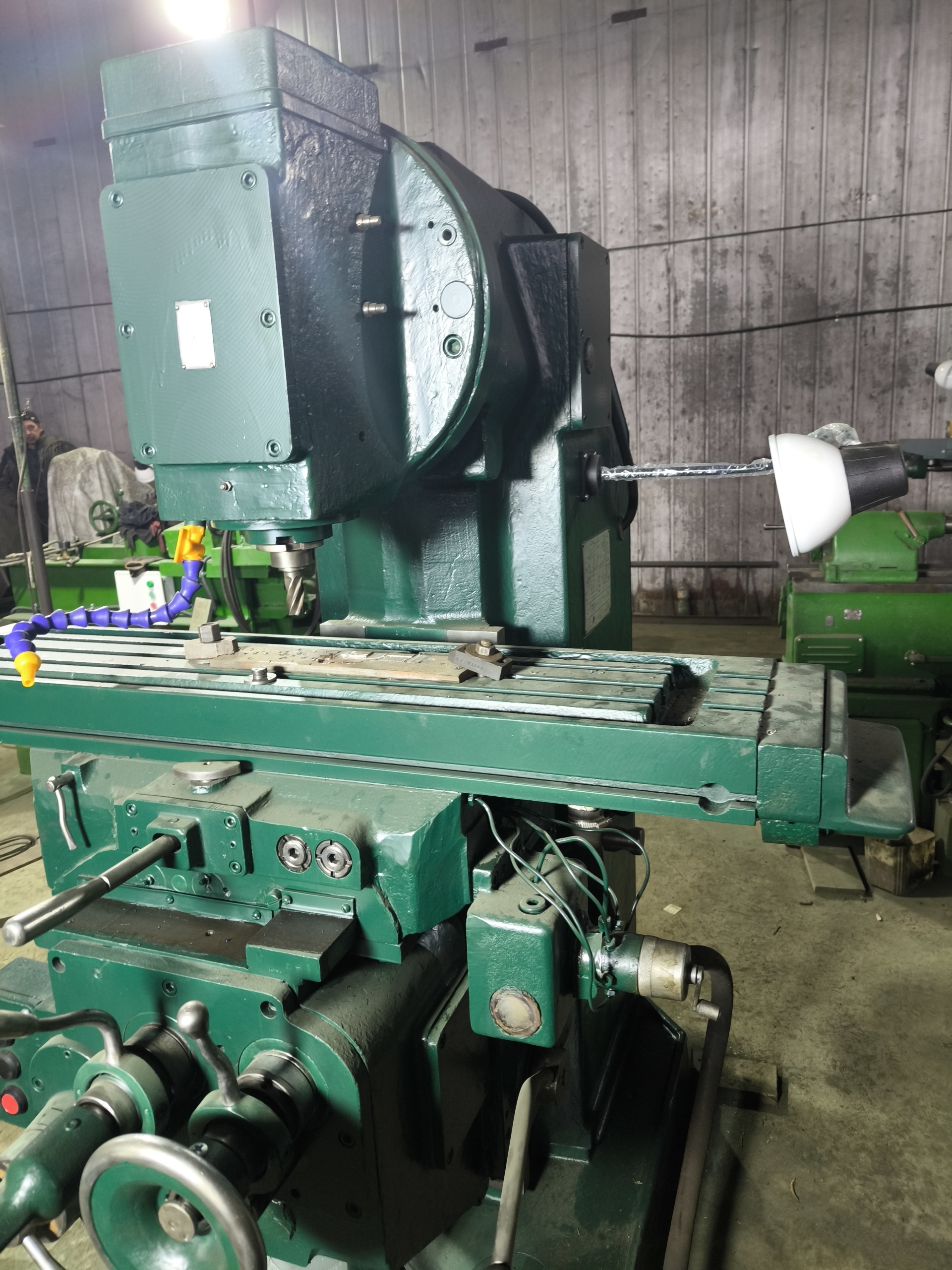

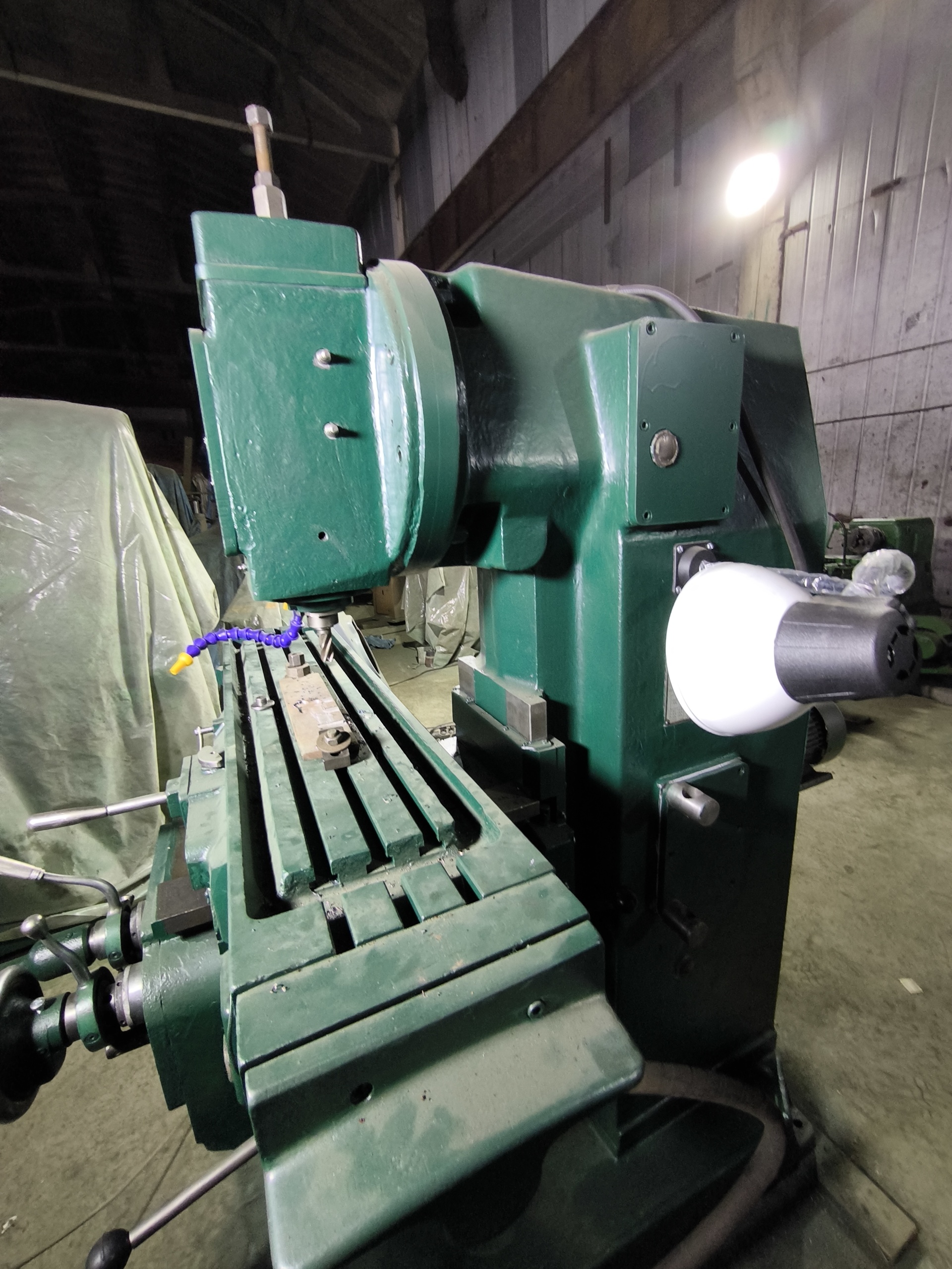

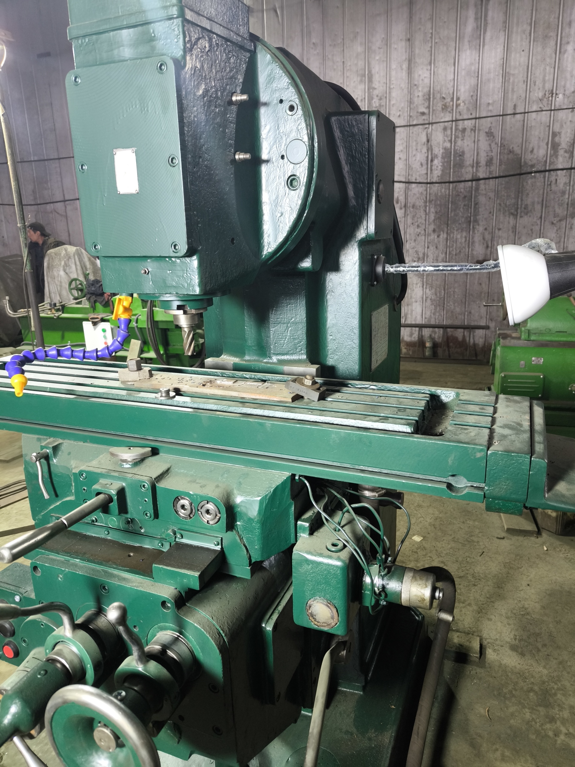

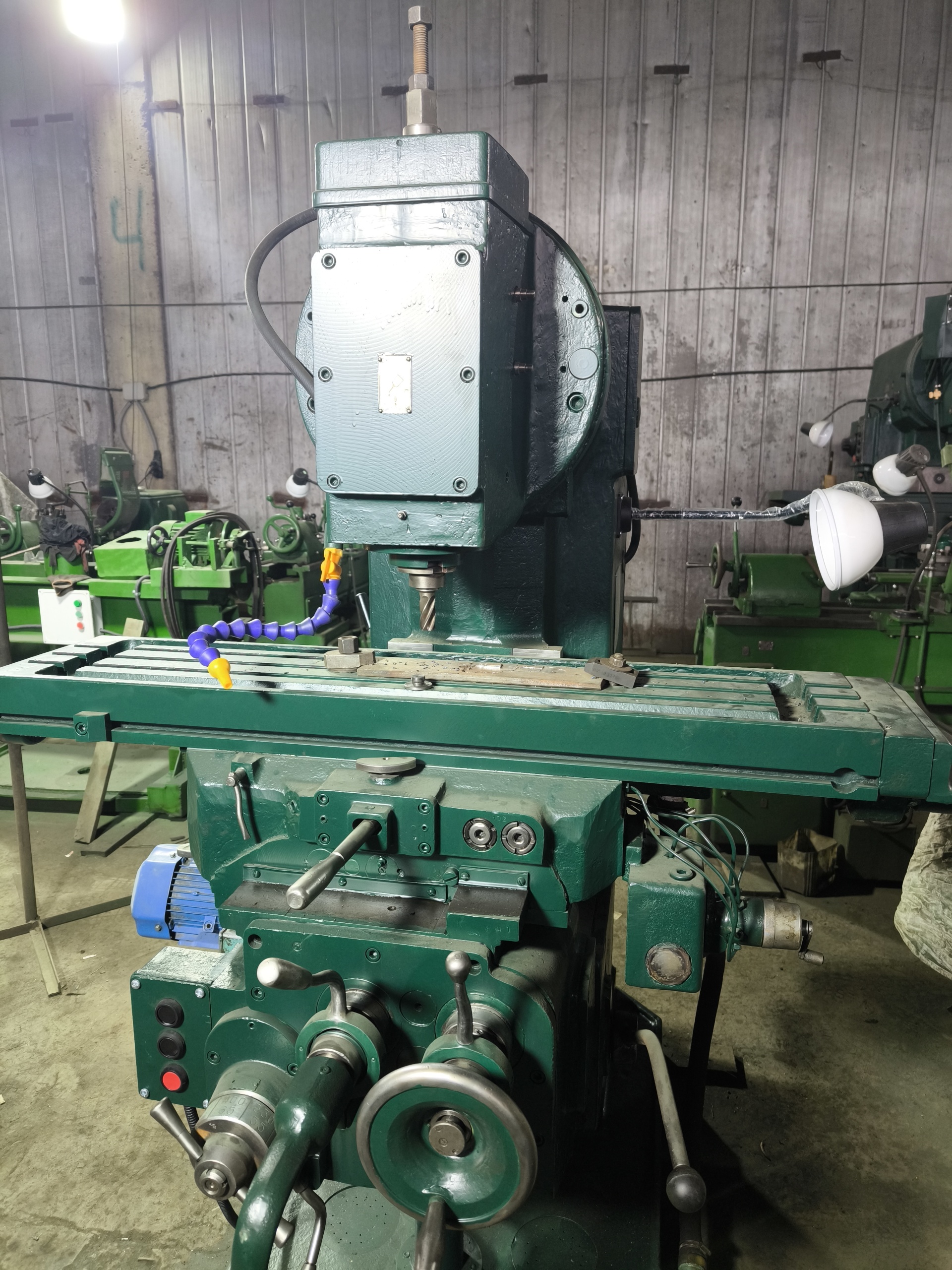

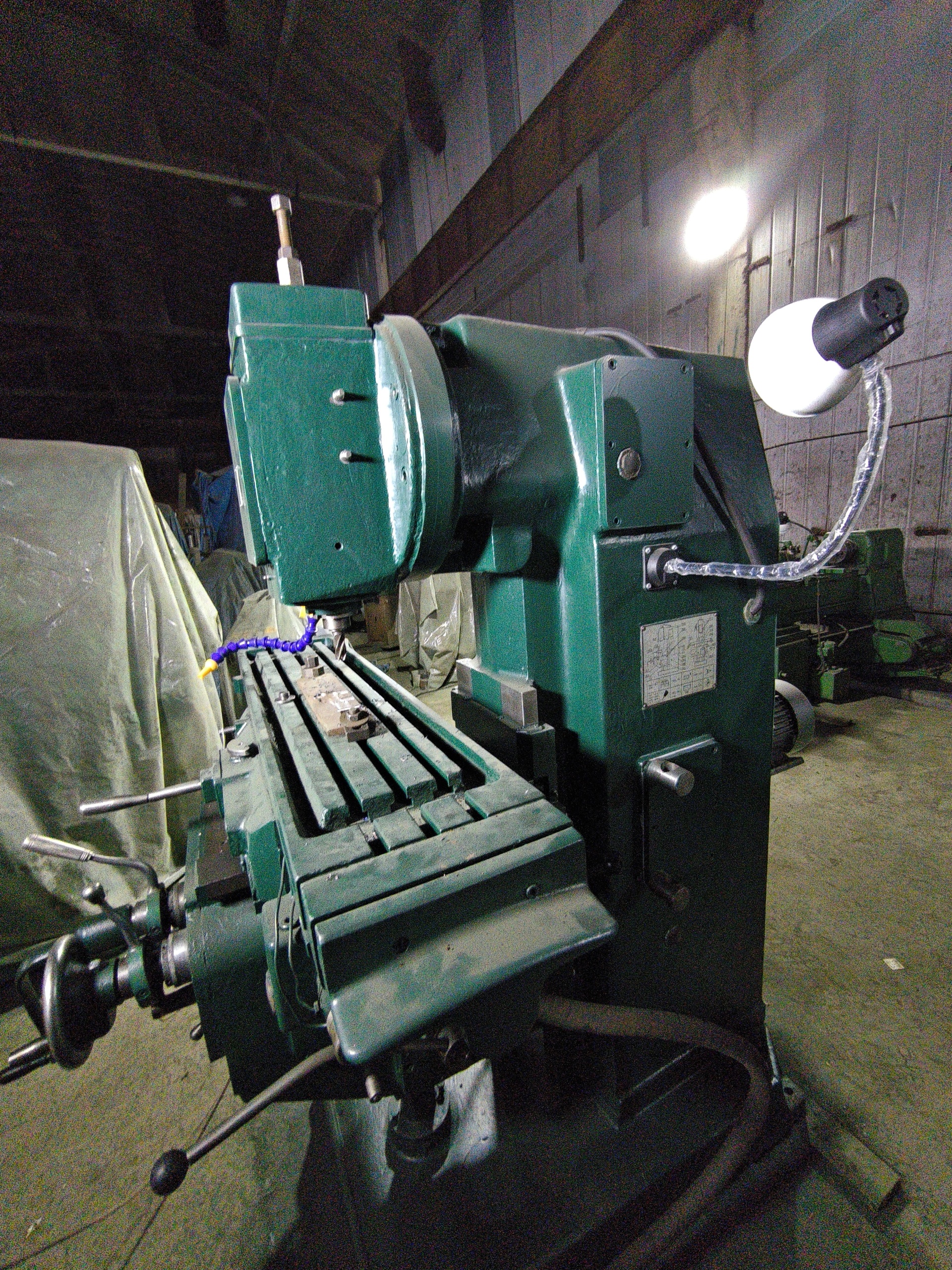

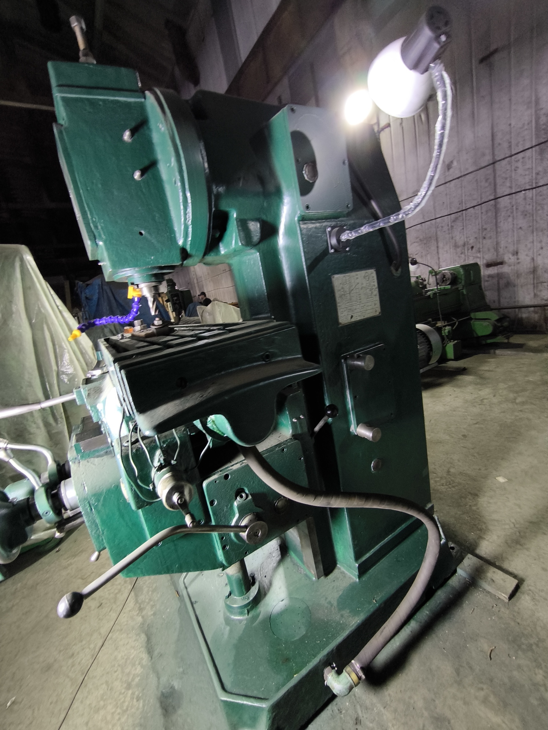

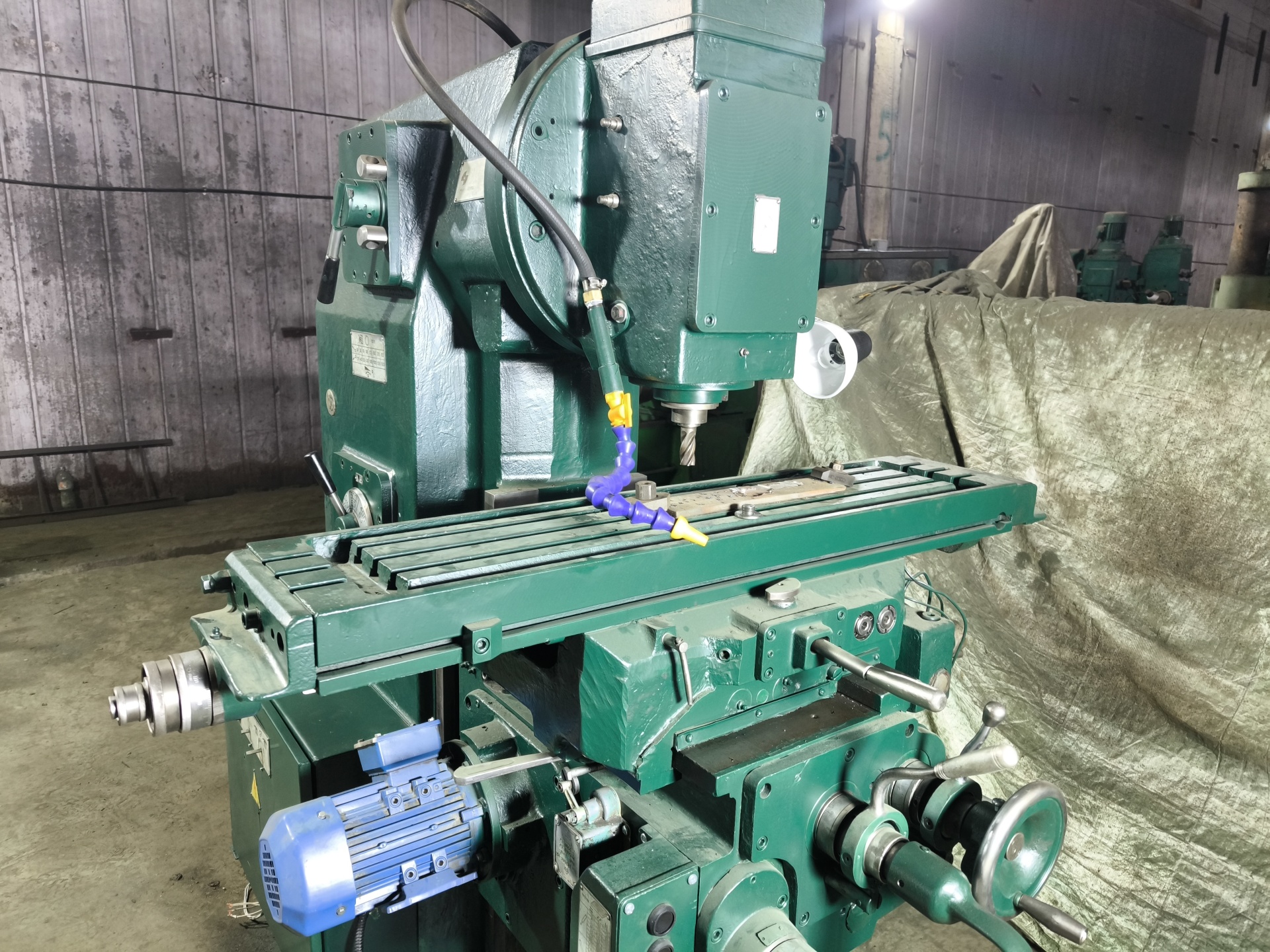

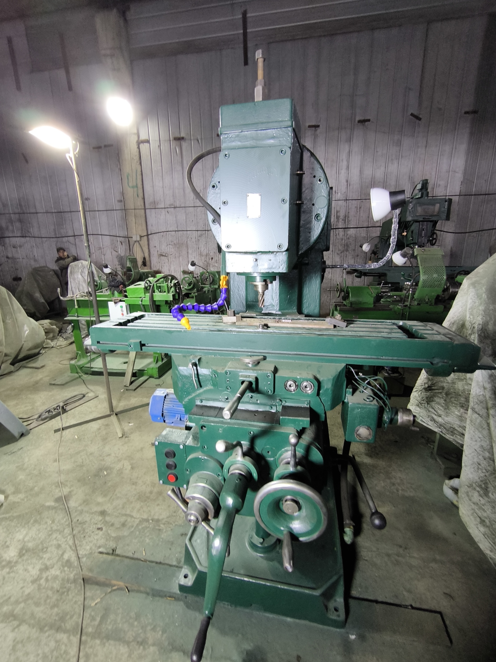

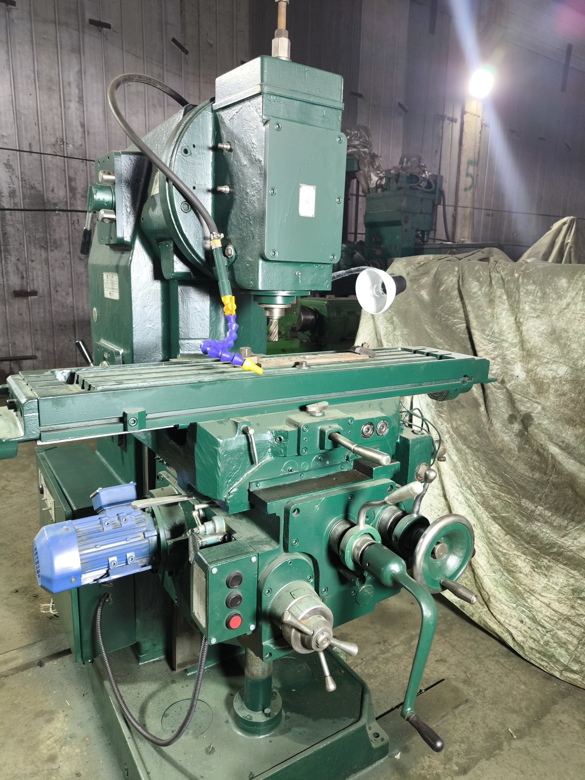

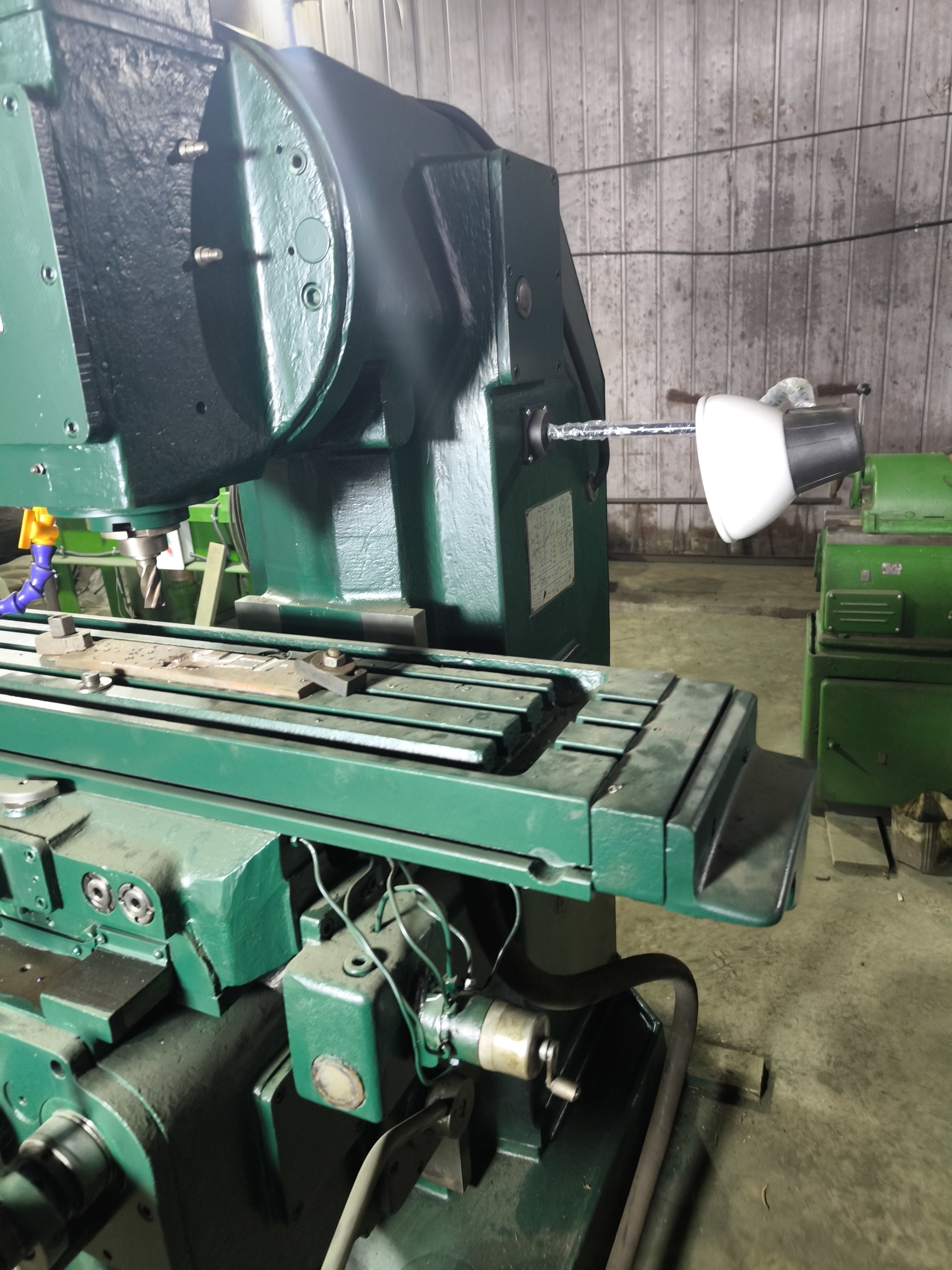

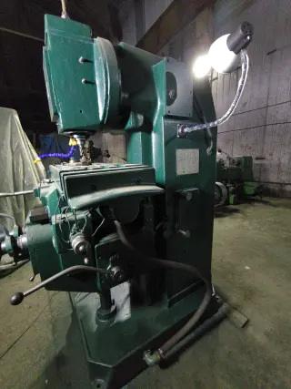

Универсальный консольно-фрезерный станок 6Р11, в хорошем рабочем состоянии, проведена ревизия, Новая Электрика, продаю с проверкой в работе.
Габариты станка , мм 1480 х 2360 х 2360
Масса , кг 2360
Электродвигатель привода главного движения, кВт 5,5
Производитель фрезерных станков 6Р11 Дмитровский завод фрезерных станков.
Универсальный консольно-фрезерный станок 6Р11 предназначен для обработки различных изделий из стали, чугуна, цветных металлов и пластмасс цилиндрическими, торцовыми, дисковыми, угловыми и специальными фрезами. Широкий диапазон скоростей шпинделя и подач стола обеспечивает возможность обработки изделий на оптимальных режимах резания. Для вращения шпинделя и механических подач стола предусмотрены приводы от отдельных электродвигателей. Стол станка может совершать быстрые перемещения в трех направлениях. Ручной и механический приводы сблокированы. Выключение механических перемещений стола может осуществляться упорами и вручную. Для торможения шпинделя применяется электромагнитная муфта. Повышенная мощность электродвигателей и жесткость станка обеспечивают обработку изделий. на скоростных режимах резания твердосплавным инструментом.
