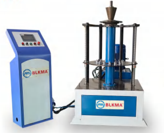

BELLOWS TUBE FORMING MACHINE модель BAZB-600
Обновлено 13.05.2026 1003499
Краткая характеристика:
Назначение:
Станок предназначен для формирования гофрированных воздуховодов, гибких соединительных труб и компенсаторов из металлических заготовок.
Применяется в системах вентиляции, отопления, кондиционирования, дымоудаления и в промышленной сфере, где необходимы гибкие, но прочные трубопроводы.
Основные технические характеристики:
ПараметрЗначение
МодельBAZB-600
Толщина обрабатываемого листа (мм)0.3–1.0
Диапазон диаметров труб (мм)150–600
Макс. длина обрабатываемой трубы (мм)1100
Скорость работы (м/мин)10
Мощность (кВт)4
Вес (кг)950
Габариты (Д×Ш×В, мм)1900×1350×1800
Особенности конструкции:
  • Формирует гофрированные трубы диаметром от 150 до 600 мм и длиной до 1100 мм.
  • Электромеханический привод с точной регулировкой параметров.
  • В комплект входит один набор формующих роликов, при необходимости можно установить дополнительные.
  • Возможность изменения шага, высоты и формы гофра в зависимости от типа изделия.
  • Прочная сварная конструкция и эргономичная система управления с сенсорной панелью.
  • Высокая точность профилирования и стабильное качество готовой трубы.
