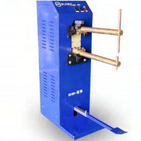

K&P - importКраткая характеристика:
Назначение:
Станок используется для точечной сварки металлических деталей круглых воздуховодов и фитингов (таких как тройники, колена, заглушки и переходники).
Обеспечивает прочное и герметичное соединение листового металла при производстве элементов систем вентиляции и кондиционирования воздуха.
Основные технические характеристики:
| Параметр | Значение |
| Модель | BAD-12 |
| Толщина листа (мм) | 0.3–1.5 |
| Минимальный диаметр воздуховода (мм) | 100 |
| Максимальная суммарная толщина сварки (мм) | 1.5 + 1.5 |
| Ширина сварочной зоны (мм) | 480 |
| Мощность (кВт) | 25 |
| Вес (кг) | 130 |
| Габариты (Д×Ш×В, мм) | 1000×500×1200 |
Особенности конструкции:
Предназначен для точечной сварки соединений круглых воздуховодов и фитингов.
Может работать с разными типами металлов — оцинкованной, нержавеющей и углеродистой сталью.
Минимальный диаметр свариваемого изделия — 100 мм.
Максимальная суммарная толщина свариваемого металла — 3 мм (1.5+1.5).
Использует медные сварочные электроды с регулируемым усилием прижима.
Обеспечивает быструю и прочную сварку без деформации заготовки.
Компактная конструкция, простое управление и высокая надежность в эксплуатации.
