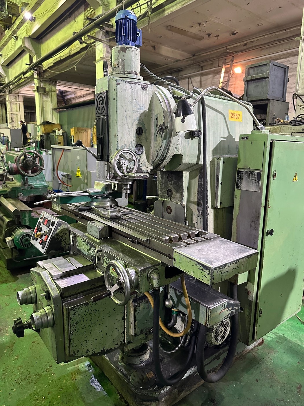

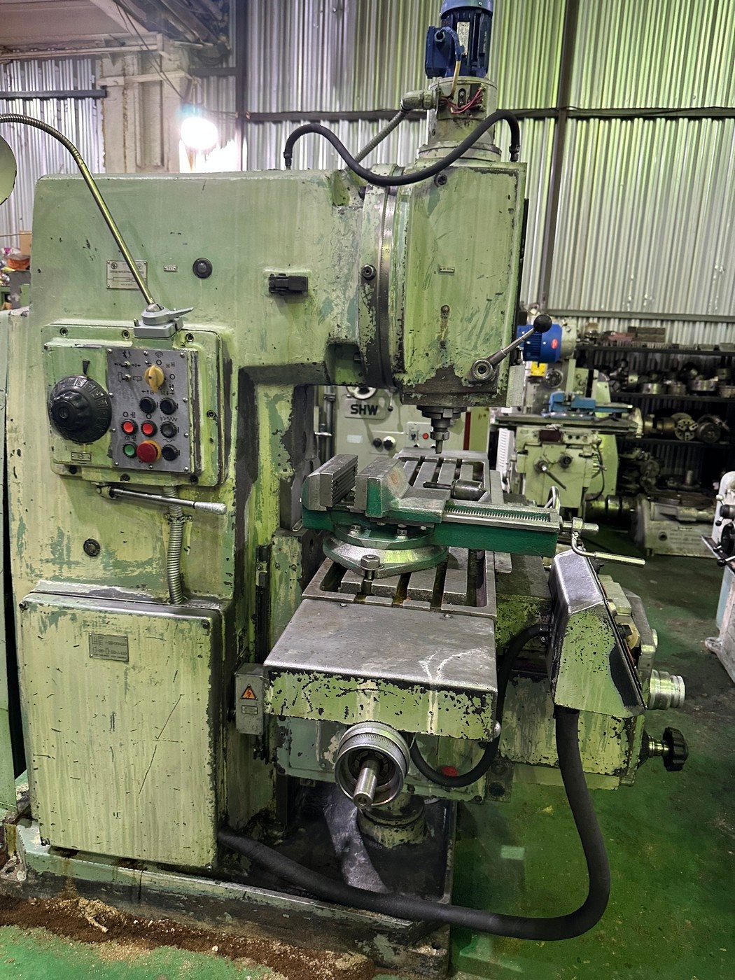

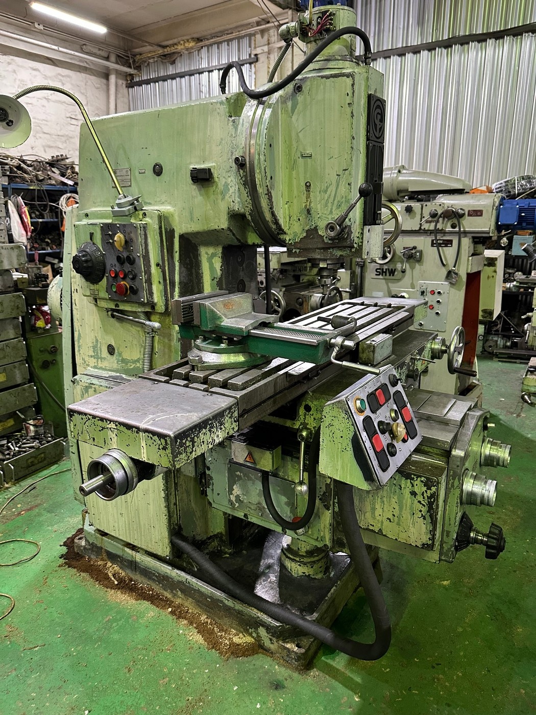

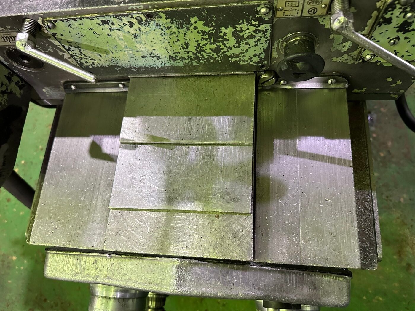

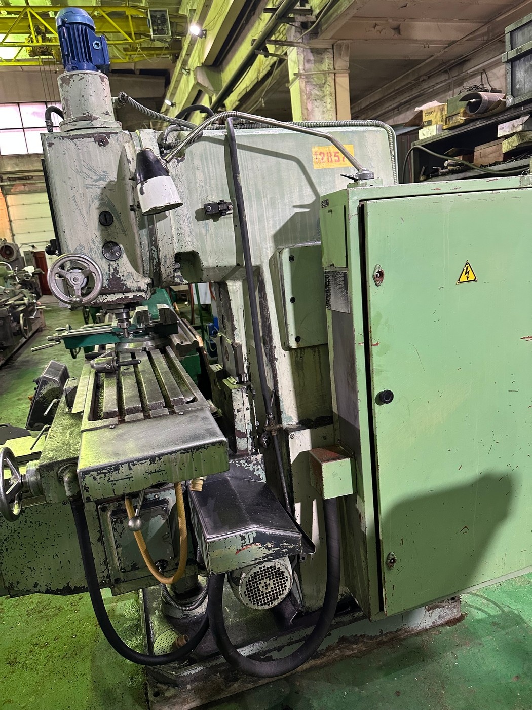

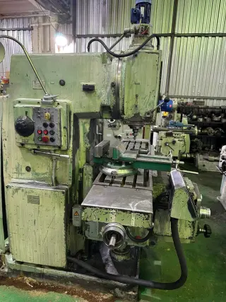

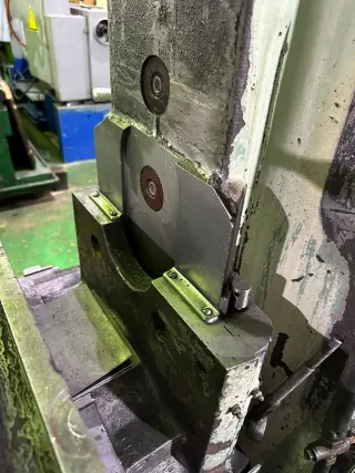

ООО «Крона»В продаже вертикальный фрезерный станок 6т12. Станок в хорошем техническом состоянии, работает мягко, в комплекте с тисками, оправками. С проверкой в работе.
