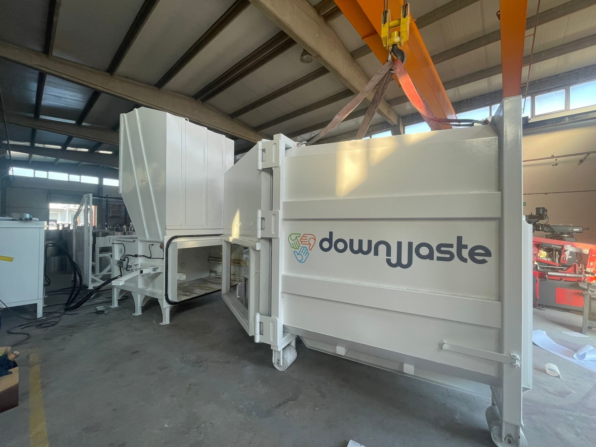

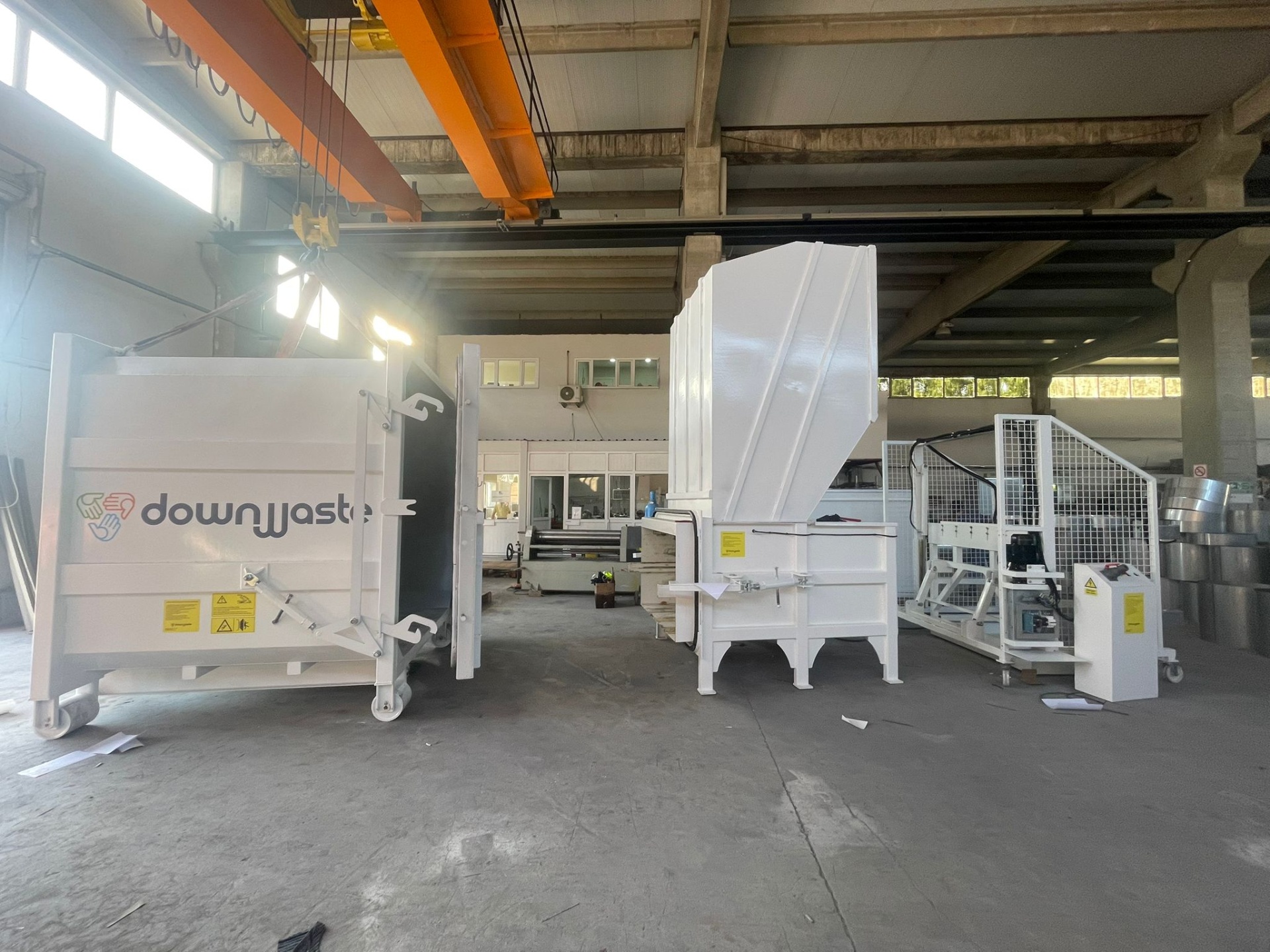

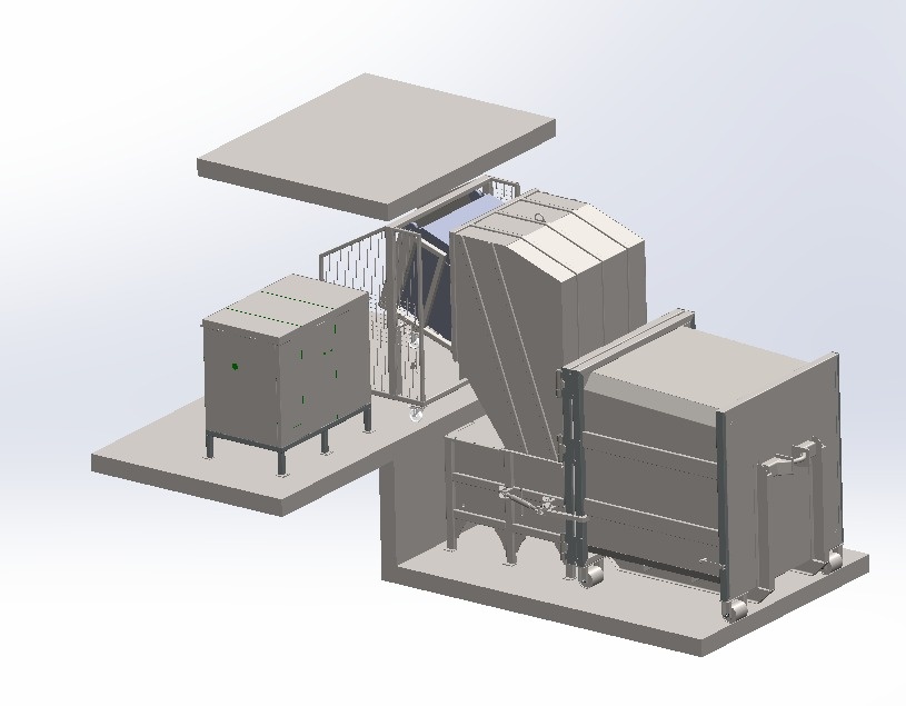

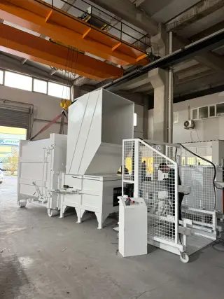

ООО «ЭКОПРОМ»Стационарные пресс-компакторы для мусора серии DWSC - разработаны для уплотнения большого количества различных офисных, обычных отходов (мешки с мусором, коробки, ящики, паллеты, пленка или картон, алюминиевые и пластиковые банки и бутылки, прочая тара и упаковка и т.д.) и крупногабаритных отходов.
Серия компакторов DWSC - это пресс-компакторы, которые реально прессуют отходы!
Пресс-компакторы серии DWSC производятся с несколькими типами пресс-блоков различных габаритов и мощности, обладают оптимальной мощность пресса в каждом из типов пресс-блоков и имеют увеличенные размеры плиты пресс-блока для обеспечения отличных показателей прессования при низком расходе энергии и коротком времени цикла.
Каждый стационарный пресс-компактор может оснащаться сменными контейнерами объемом до 30 м3 и конфигурируется, а при необходимости проектируется под требования проекта и заказчика. Например, стационарные пресс-компакторы DownWaste могут иметь различные виды исполнения приёмных бункеров и могут оснащаться интегрированными устройствами для опрокидывания мусорных баков или составлять комплексную систему с отдельно стоящим подкатным или стационарным опрокидывателем мусорных баков.
Сменные контейнеры серии C стандартно оснащаются кислотостойкими уплотнениями, что предотвращает какие-либо утечки жидкостей из мусора и образование грязи, луж или неприятных запахов рядом с компактором.
Пресс-компакторы DWPC подходят для эксплуатации на мусорных площадках городских районов и предприятий, торговых, складских и логистических комплексов, на муниципальных объектах (парки, скверы, площади и т.д.), на железнодорожных вокзалах и в аэропортах и т.д. В Москве вближайшее время уже начинается эксплуатация стационарных пресс-компакторов DWSC-01 с контейнерами C-08 со специально разработанными компактными размерами пресс-блока и контейнера для размещения на стесненных площадках у бизнес-центров и торговых центрос позволяет решать также проблемы таких зданий из-за уже имеющихся пандусов и слишком низких ворот в зданиях.

Пресс-блок DWSC-01:
Загрузочный бункер с лотком, ёмкость м3: 4,5;
Рабочий объём камеры пресс-блока, м3: 1,0;
Время цикла, сек: 44*;
* Может изменяться в зависимости от проекта и типа отходов;
Усилие прессования, кН: 240;
Мощность, кВт: 4,5;
Подключение, фазы – В, Гц 3 – 400, PE / 50;
Система управления и сигнализации:
Шкаф электрического управления с цифровой системой управления, 24В;
Разъём промышленный мультиконтактный 380-400В (вилка и розетка) для подключения питания;
*Кабель поставляется Заказчиком самостоятельно.
Световая сигнализация об уровнях наполнения контейнера;
Сенсоры для автоматического запуска процесса уплотнения при наполнении бункера (Опция);
Функция дистанционного сервисного доступа для специалистов завода через Интернет (Опция);
Функция уведомления по смс или по эл. почте (Опция);
* Интернет / мобильное соединение обеспечиваются Заказчиком;
Механическое устройство (трещётка) для крепления сменного контейнера к пресс-блоку (опционально возможно гидравлическое устройство);
Направляющие для контейнера;
Вес пресс-блока (пустого), кг: 1500;
Контейнер С-08:
Рабочий объём, м3: 8;
Разгрузочная дверь с кислотоустойчивыми уплотнениями для исключения протечек;
Вес контейнера (без мусора)*, кг: 1500;
Макс. общий вес контейнера (с мусором), кг: до 12000;
Наша компания 100% официальный дистрибьютор DownWaste в РФ.
