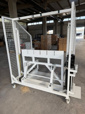

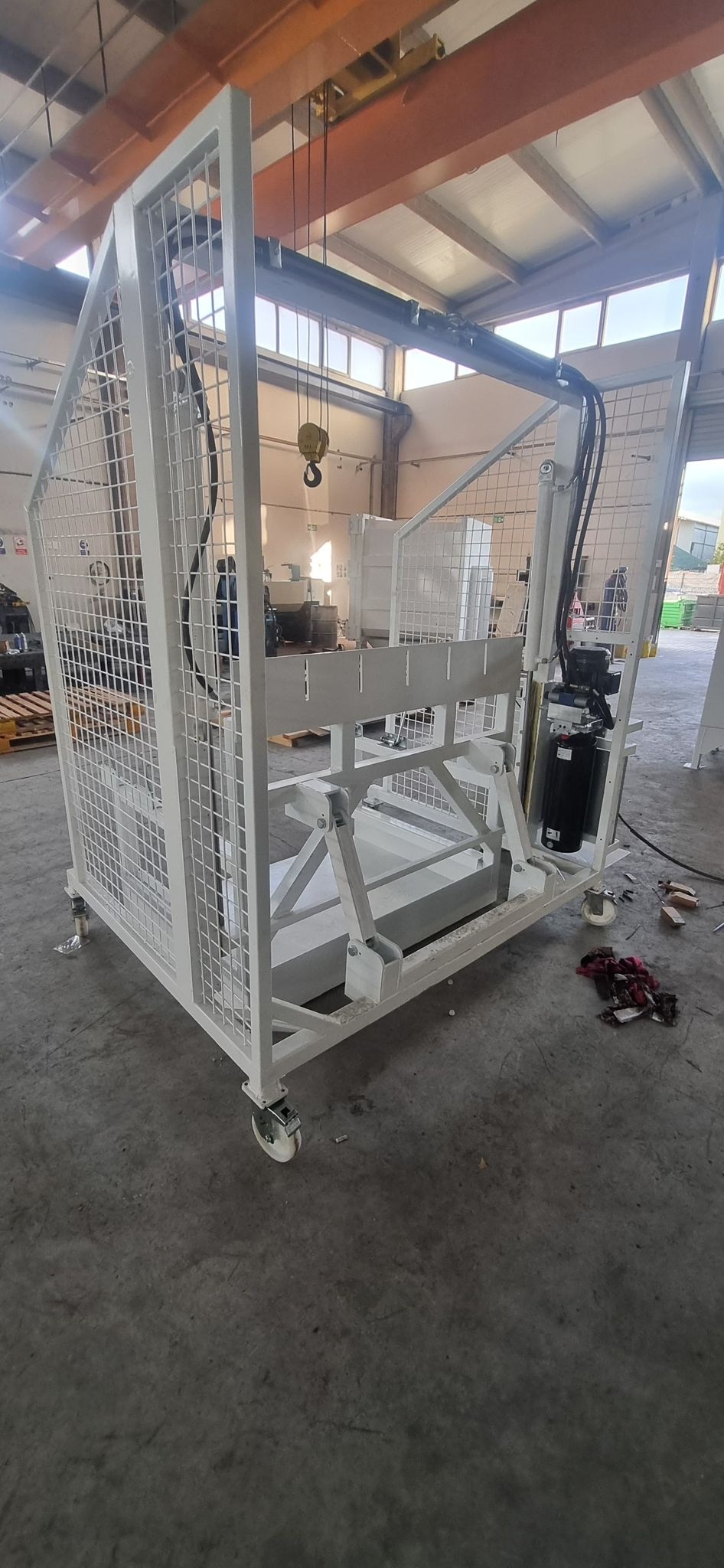

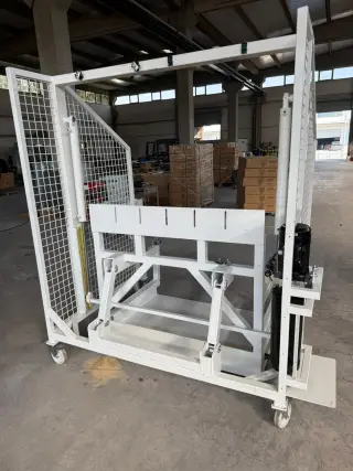

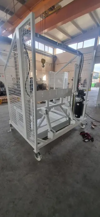

Опрокидыватель мусорных баков мобильный (подкатной) DownWaste BT.006 для работы с пандуса при низкой высоте ворот
Обновлено 20.11.2026 1003660
Мобильные и стационарные опрокидыватели DownWaste  производятся в различных типоразмерах и конфигурациях для разной высоты подъёма, высоты опрокидывания, веса бака с мусором и имеют различные типы привода.
Установки также предлагаются в специальных комплектациях для работы с пандусов и при низкой высоте ворот.
Опрокидыватели DownWaste являются надежными помощниками для механизации тяжелого ручного труда и обеспечивают безопасную быструю разгрузку / перевалку отходов из мусорных баков в баки или контейнеры большего объема, подачу на конвейер или выгрузку в пресс-компакторы и шнековые компакторы, разгрузку через окно для сброса в стене и т.п.
Спецификация:
Тип опрокидывателя: мобильный с эл. кабелем;
Конфигурация: специальная для работы с пандуса с низкой высотой ворот;
Рекомендованная длина рабочей зоны, мм: 2600;
Макс. высота при опрокидывании, мм: по согласованию;
Максимальная грузоподъёмность, кг: до 500;
Высота разгрузки от уровня пола: по согласованию;
Тип привода: электрогидравлический;
Мощность эл. мотора, кВт: 1,5;
Электропитание В / Гц / А: 380-400 / 50 / 16;
Разъём промышленный мультиконтактный 380В (вилка и розетка) для подключения питания;
*Кабель поставляется Заказчиком самостоятельно.
Ролики для передвижения и стопоры для фиксации при работе;
Универсальное захватное устройство для работы с мусорными баками стандарта DIN с плоской крышкой, объёмом 120-240-360-660-770-1100 л.;
Качественная окраска (RAL) - антикоррозионный грунт (внутри и снаружи) 1 слой, 2 слоя алкидной краски;
Габаритные размеры (Д х Ш х В), мм: 2560 х 2355 х 1500 (предварительно, изменяются под проект);
Вес, кг: 800;
