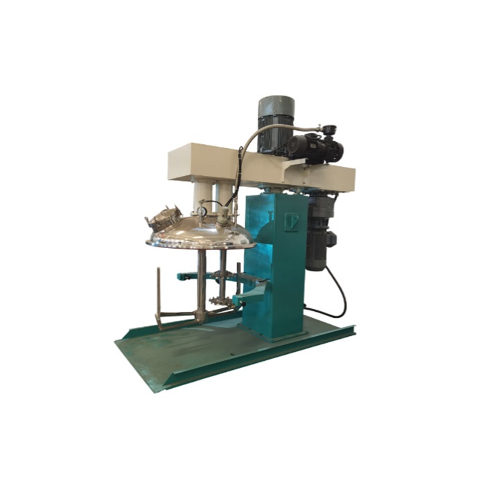

Линия для производства грунтовочных составов TSJ
Обновлено 30.10.2025 1003671
  • Модель: TSJ-500
  • Конфигурация трансмиссии:
  • Мощность высокоскоростного дисперсионного двигателя: 22 кВт / YB3-180M-4 / 50 Гц, 380 В (Взрывозащищенный трехфазный асинхронный двигатель)
  • Мощность низкооборотного двигателя: 7,5 кВт / YB3-180M-4 / 50 Гц, 380 В (Взрывозащищенный трехфазный асинхронный двигатель)
  • Тип привода: Ремень + колесо C4242
  • Подшипники: NSK/SKF
  • Вал диспергирования: Ø 60 мм,
  • Дисковый диспергатор: Ø 300 мм (зубчатый)
  • Частота вращения высокоскоростного вала: 0 - 1 450 об/мин (бесступенчатая ре гулировка скорости преобразования частоты)
  • Смесительный вал: Ø 70 мм
  • Диаметр мешалки: Ø 700 мм
  • Частота вращения низкоскоростного вала: 0 - 60 об/мин (бесступенчатая регулировка скорости преобразования частоты)
  • Детальная конфигурация рамы/платформы:
  • Тип рамы: Цилиндрическая стандартная TSJ, Q235
  • Ход подъема: Гидравлический, 1 200 мм, Q235
  • Подъемный гидравлический вал: Ø 273 мм, 45#
  • Подъемный вспомогательный вал: Ø 50 мм, 45#
  • Материал уплотнительного и пылезащитного кольца: резина
  • Фиксатор емкости: Быстросъемный, Q235
  • Габаритные размеры: 2 200 х 1 000 х 2 800 мм
  • Конфигурация гидравлической системы:
  • Гидравлический двигатель: 1,1 кВт / 4P / 50 Гц / 380 В / EG3
  • Клапан аккумулятора: Взрывозащищенный
  • Включены: Гидравлические трубы, масляные напорные трубы и манометры
  • Объем гидравлического бака: 40 л, 46#
  • Конфигурация системы управления:
  • Электрошкаф: Взрывозащищенный, напольный
  • Векторный частотный преобразователь: 22 кВт / 7,5 кВт
  • Конфигурация компонентов резервуара:
  • Объем: 500 л
  • Размеры емкости: Ø 900 х 900 х 5 мм
  • Поверхность: Зеркальная полировка
  • Дополнительные элементы: Выпускной патрубок оснащен шаровым краном, смотровым отверстием, запасным отверстием и т.д.
  • Материал: SUS304
  • Концентрический коаксиальный смеситель: 2 200 х 1 000 х 2 800 мм
  • Пневматический мембранный насос: 430 х 390 х 640 мм
  • Цилиндр из нержавеющей стали: 1 100 х 1 100 х 1 100 мм
  • Тележка: 1 600 х 600 х 1 200 мм
  • Вес:
  • Концентрический коаксиальный смеситель: 2 000 кг
  • Пневматический мембранный насос: 30 кг
  • Цилиндр из нержавеющей стали: 650 кг
  • Тележка: 80 кг
