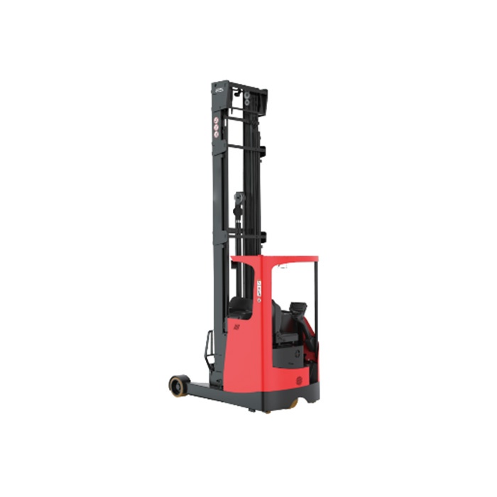

Ричтрак CQD25RV
Обновлено 30.10.2025 1003679
  • Модель: CQD25RV
  • Нагрузка Q: 2 500 кг
  • Межосевое расстояние c: 600 мм
  • Длина нагрузки x: 439 мм
  • Расстояние между валами y: 1 714 мм
  • Грузовая колесная база b : 1 186 мм
  • Передний и задний развал дверной коробки или вил α / β: 2 / 4 º
  • Минимальная высота дверной коробки после опускания h : 4 820 мм
  • Высота свободного подъема h : 3 252 мм
  • Высота подъема h : 12 000 мм
  • Высота дверной коробки при максимальном подъеме h : 13 065 мм
  • Высота багажника / кабины h : 2 213 мм
  • Дорожный просвет сидений / стойки h : 1 145 мм
  • Высота колесных рычагов h : 333 мм
  • Общая длина (включая буксировочные крюки) l : 2 515 мм
  • Длина до вертикальной плоскости вил l : 1 445 мм
  • Общая ширина b / b : 1 345 мм
  • Размеры вилs х e х l: 40 / 120 / 1 070 мм
  • Внешняя ширина блокирующих стоек b : 900 мм
  • Внешняя ширина вил b : 240 - 770 мм
  • Расстояние между грузовой поверхностью и колесными рычагами b : 915 мм
  • Расстояние вперед l : 670 мм
  • Дорожный просвет в нижней части полностью загруженного портала m : 60 мм
  • Дорожный просвет в центре колесной базы m : 70 мм
  • Ширина прямоугольного прохода для штабелирования (1 000 x 1 200 для паллета) Ast: 2 871 мм
  • Ширина прямоугольного прохода для штабелирования (800 x 1 200 для паллета) Ast 3 037 мм
  • Радиус поворота Wa: 1 960 мм
  • Длина кузова (без вил) l : 2 138 мм
  • Нагрузка на ось при холостом ходе, приводной / несущий конец: 2 710 / 1 860 кг
  • Нагрузка на ось при переднем выдвижении с нагрузкой, приводной / несущий: 650 / 6 470 кг
  • Нагрузка на ось при заднем выдвижении с нагрузкой, приводной / несущий: 2 250 / 4 570 кг
  • Ведущее колесо (диаметр x ширина): Φ343 х 140 мм
  • Несущее колесо (диаметр x ширина): Φ310 х 135 мм
  • Размеры колеса противовеса: Φ102 х 51 мм
  • Количество ведущих / несущих колес (x = ведущее колесо): 1x / 2 мм
  • Скорость движения с нагрузкой / без: 9 / 9,5 км/ч
  • Скорость подъема с нагрузкой / без: 0,35 / 0,35 м/с
  • Скорость опускания с нагрузкой / без: 0,4 / 0,3 м/с
  • Скорость движения вперед с нагрузкой / без: 0,15 / 0,15 м/с
  • Максимальная скорость подъема с нагрузкой / без: 7 / 14 %
  • Класс шума S: 70 дБ(А)
  • Выходной ток зарядного устройства: 100 А
  • Тип: 2A
  • Тип привода: AC
  • Тип шин, ведущее / несущее колесо: Полиуретан
  • Тип рулевого управления: Электронный
  • Форма питания: Электрический
  • Режим работы: Крепление на сиденье
  • Ходовой тормоз: Электромагнитный
  • Стояночный тормоз: Электромагнитный тормоз
  • Напряжение батареи / номинальная емкость: 48 В / 700 Ач
  • Номинальная мощность приводного двигателя S2 60 мин: 6,4 кВт
  • Номинальная мощность подъемного двигателя S3 15%: 13 кВт
  • Вес батареи: 1 115 кг
  • Вес: 4 620
