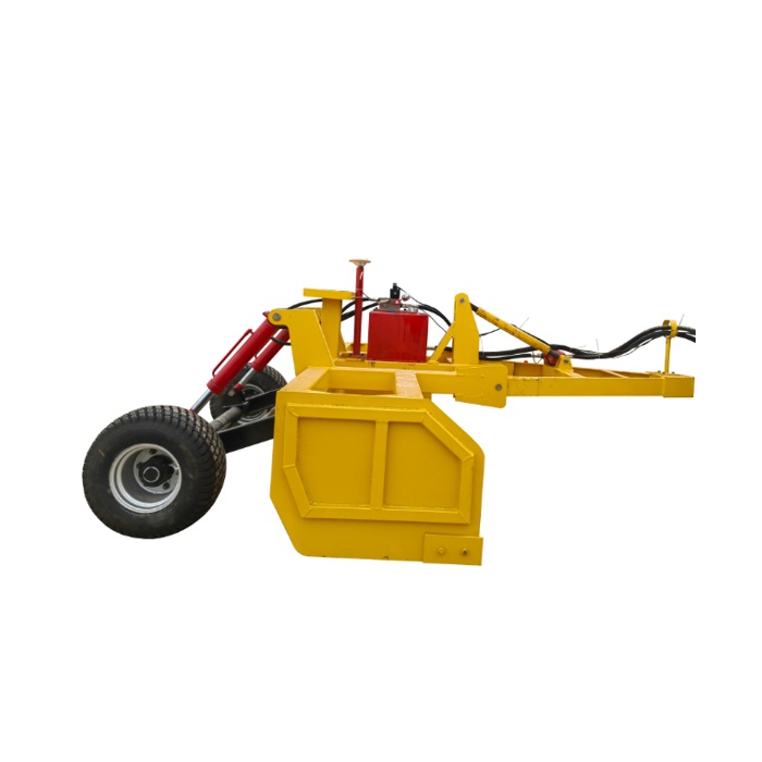

Планировщик грунта с лазерным управлением 12PJ-150A
Обновлено 30.10.2025 1003734
  • Модель: 12PJ-150A
  • Максимальная ширина захвата: 1 500 мм
  • Обороты ВОМ трактора: 720 об/мин
  • Ширина режущей кромки отвала: 1 498 мм
  • Высота отвала: 500 мм
  • Максимальная высота подъёма отвала: 300 мм
  • Лазерная система:
  • Лазерный передатчик: KF508
  • Эффективный радиус лазерного передатчика: 400 м
  • Лазерный приёмник: LS608
  • Количество лазерных приемников: 1 шт
  • Тип конструкции: Прицепной
  • Тип отвала (планира): Фиксированный
  • Система управления: Лазерное управление
  • Рекомендуемая мощность трактора: 36,8 – 66,2 кВт
  • Габаритные размеры в рабочем положении: 2 800 х 1 560 х 2 650 мм
  • Вес: 1 050 кг
