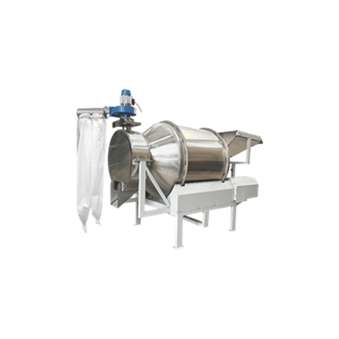

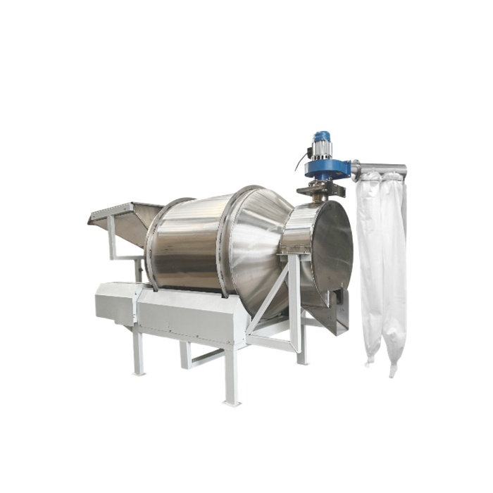

Смеситель для купажирования чая 95
Обновлено 30.10.2025 1003742
  • Модель: 95
  • Барабан:
  • Диаметр: 950 мм
  • Длина барабана: 860 мм
  • Общая длина: 1 380 мм
  • Общий объем барабана: 600 л
  • Рабочий объем перемешивания: 200 л
  • Макс. загрузка за один цикл (при плотности материала 0,3 кг/л): 60 кг
  • Материал: Нержавеющая сталь AISI 304
  • Мощность электродвигателя: 3 кВт
  • Система пылеудаления: Да
  • Система для впрыска жидких ароматизаторов: Да
  • Тип редуктора: Зубчатый
  • Материал рамы: Углеродистая сталь
  • Габаритные размеры: 1 950 х 1 250 х 1 900 мм
  • Вес нетто / брутто: 230 / 320 кг
