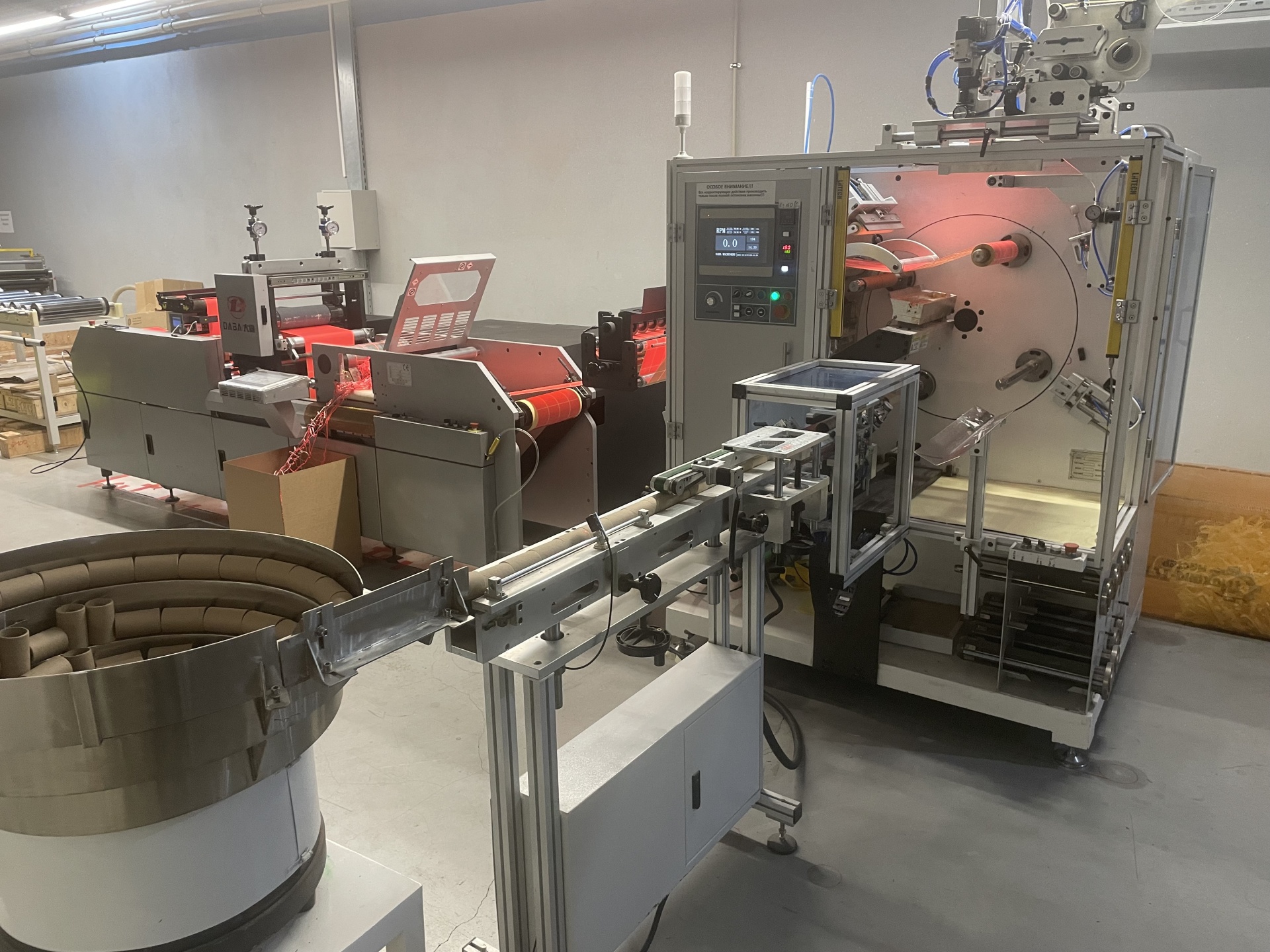

ООО «Ресурсы Урала»Состав линии:
1. Машина высекания
2. Машина автоматической турельной смотки

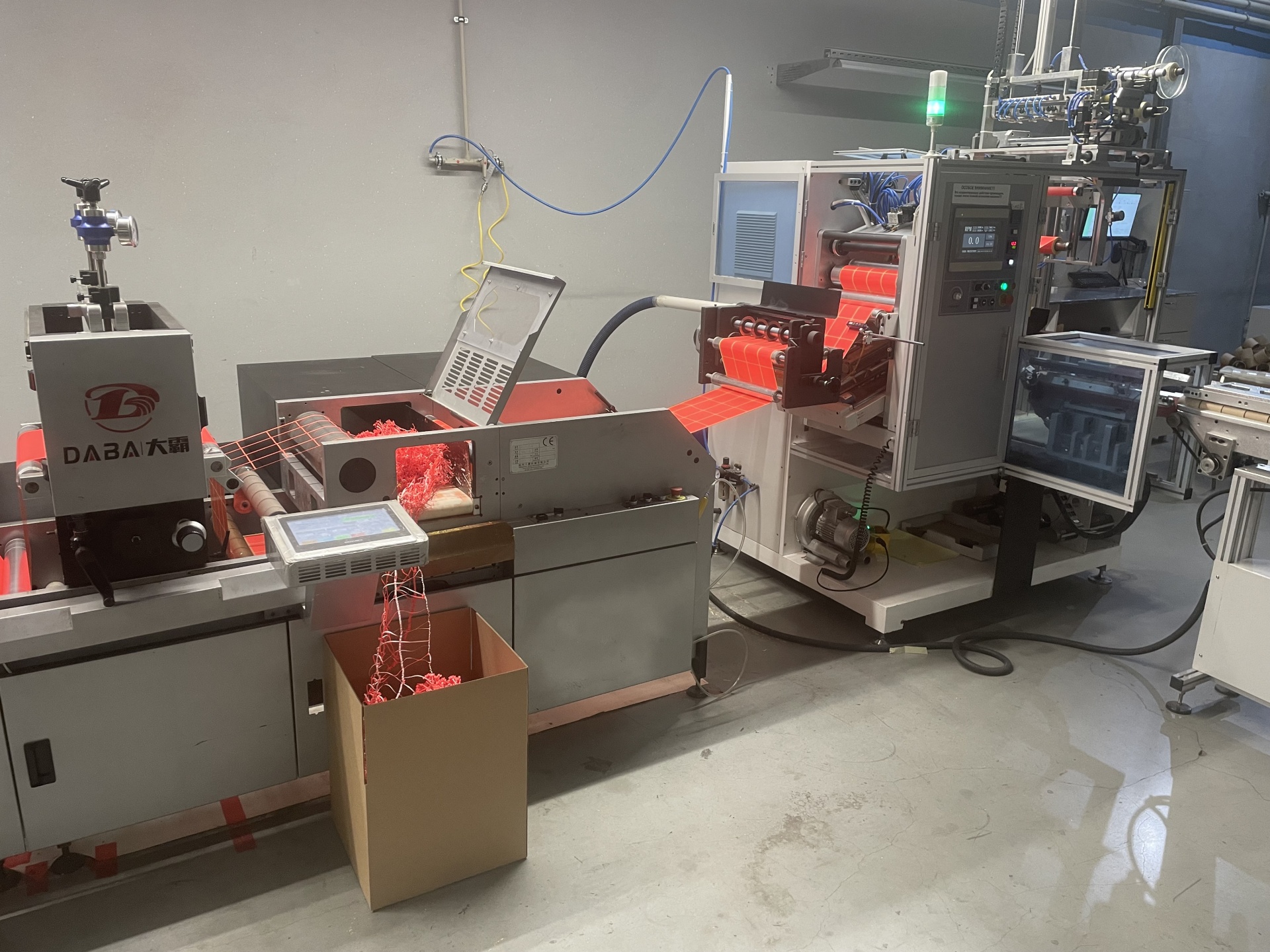

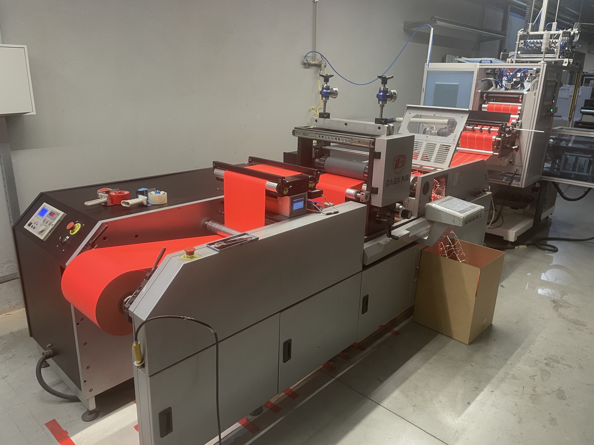

1. Машина высекания:
- Ширина полотна 370 мм.
- Размотка диаметром 1000 мм.
- Устройство равнения полотна.
- Ротационная высечная секция, адаптированная под использование магнитных валов флексомашин GIDUE/BOBST-370
- Устройство снятия облоя конвейерного типа для облегчения процесса.
- Намотка 1000 мм.
- Скорость в автономном режиме высекания 150 м/мин.

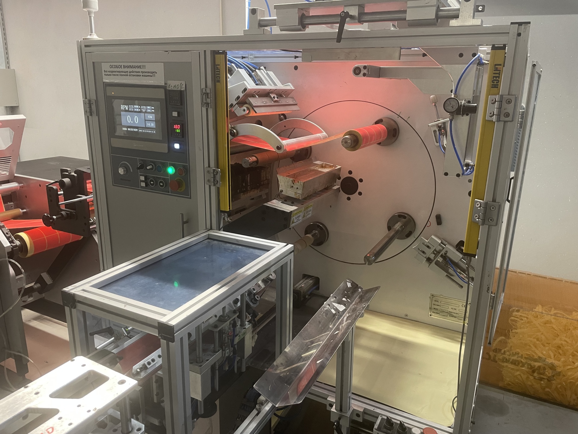

2. Машина автоматической турельной смотки:
- Ширина полотна 330 мм.
- Модуль продольной резки (8 комплектов дисковых ножей)
- Количество шпинделей намотки – 4 шт.
Диаметры шпинделей намотки: 25 мм, 40 мм, 76 мм.
- Фиксация полотна ко втулке клеевая.
- Автоматическая резка готовых рулонов в режиме нон-стоп.
- Заклейка готового рулона клеевая.
- Приклейка стикеров.
- Сталкиватель готовых рулонов.
- Лоток для приема готовых рулонов.
- Модуль автоматической подачи втулок диам. 40.
Крейсерская скорость высекания/перемотки 40 м/мин. (зависит от количества в готовом рулоне и технологичности высечки).
Обслуживается одним оператором!
Хороший вариант для изготовления этикетки с малой намоткой на втулку в больших объемах.
Комплекс работающий. Осмотр по предварительному согласованию даты .
