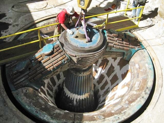

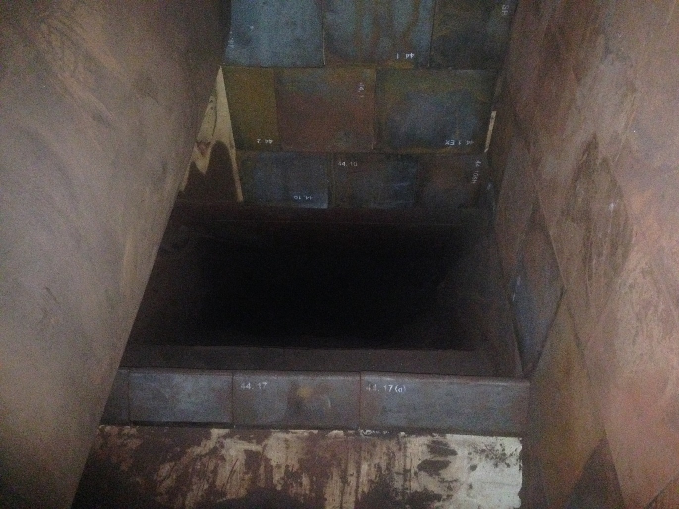

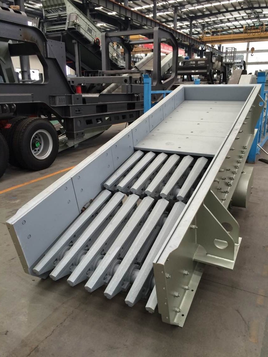

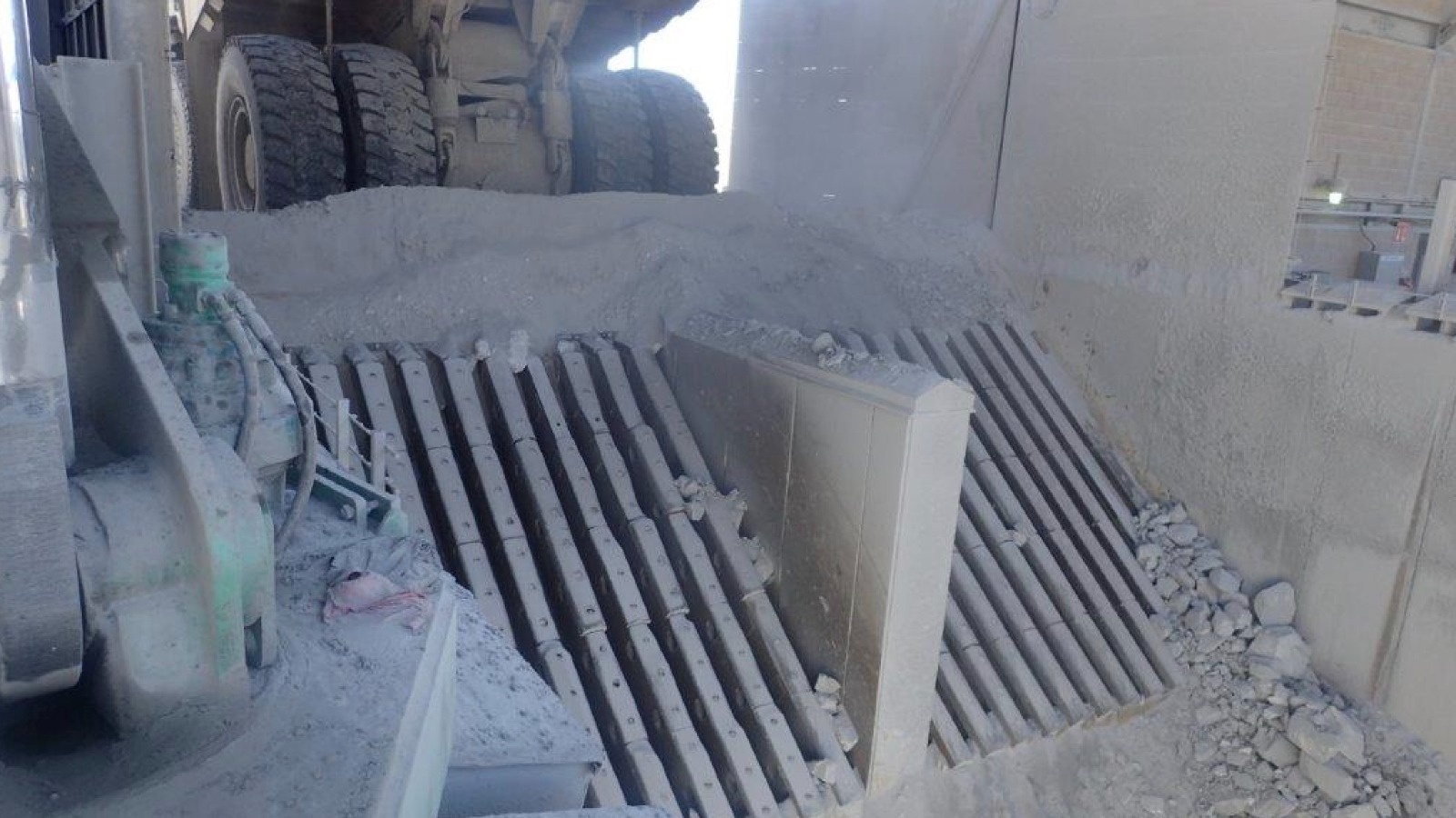

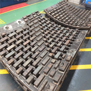

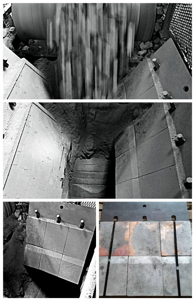

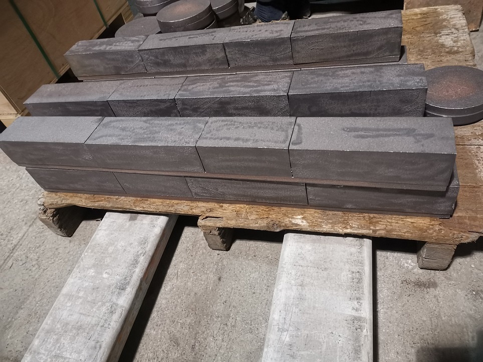

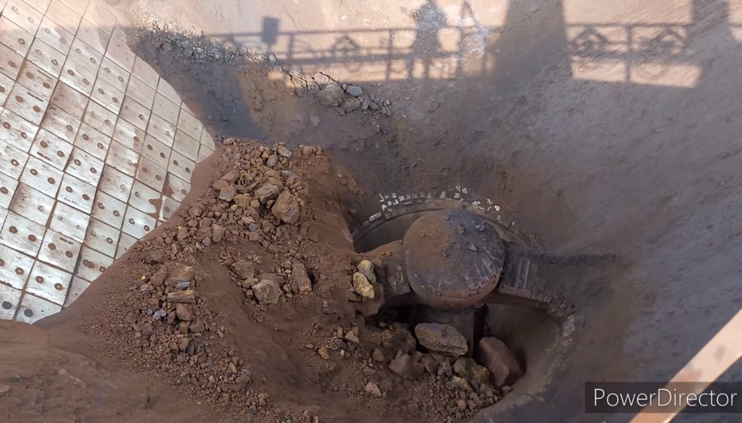

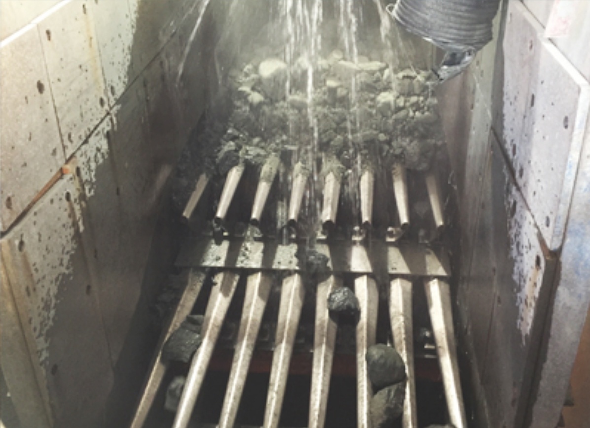

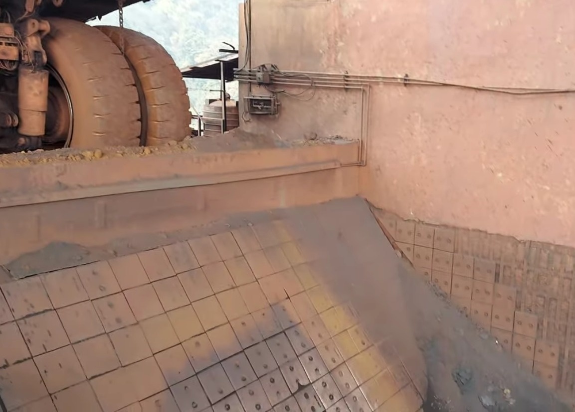

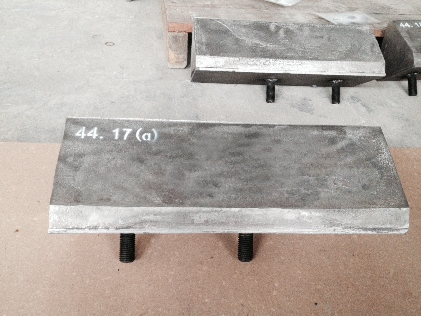

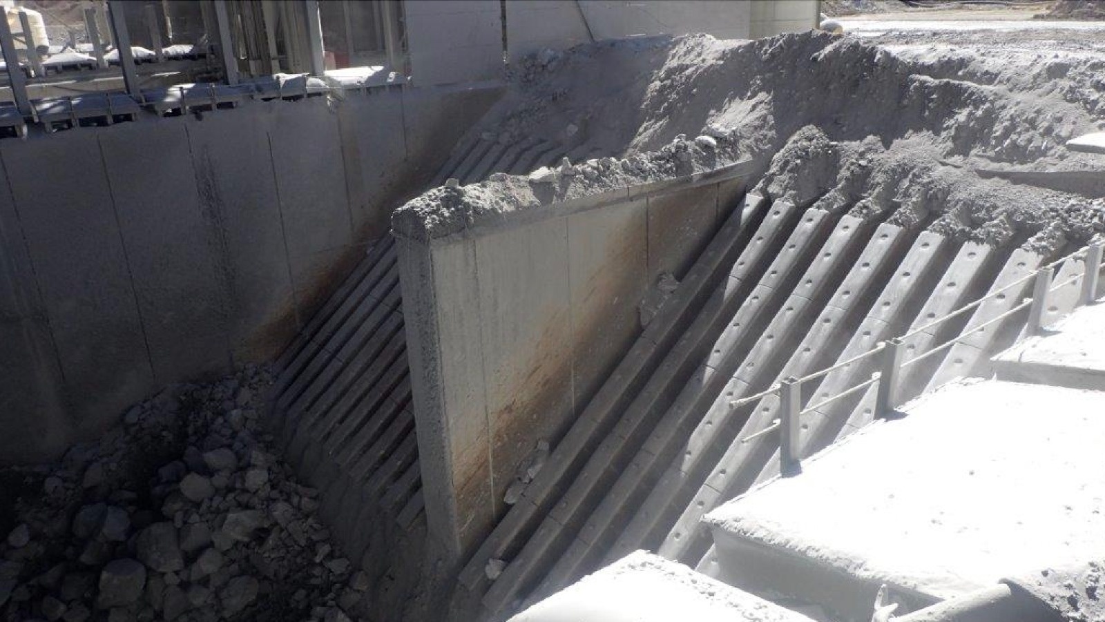

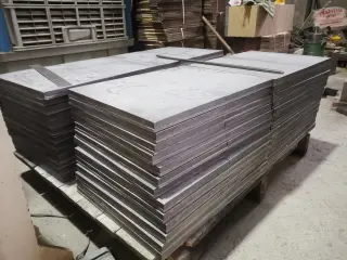

Футеровка различных типов и форм для бункеров, питателей, конусных, щековых, роторных и прочих дробилок и мельниц - пластины, кнопки, бруски, ламинированные изнашивающиеся пластины и т.п.

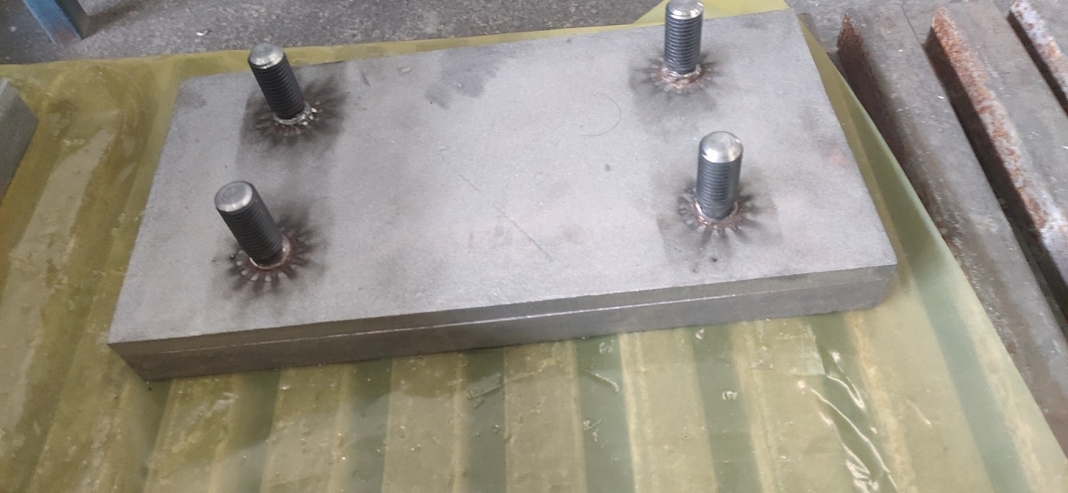

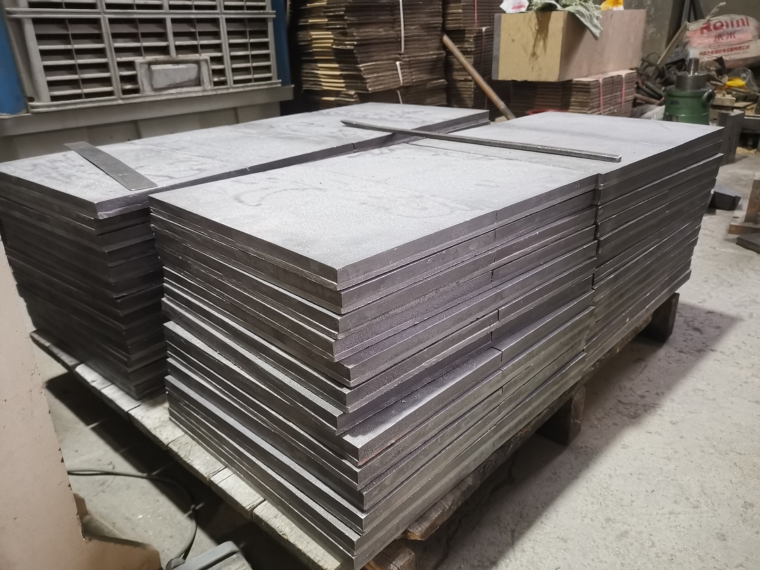

Ламинированные износостойкие пластины (LWP) – это исключительно стойкие к внешнему воздействию в виде ударов и истирания ровные пластины с гладкой поверхностью, которые в то же время сохраняют свои высокие пластичные свойства т.к. представляют собой комбинация литья из белого чугуна с высоким содержанием хрома припаянного в вакууме на подложку из малоуглеродистой (мягкой) стали (удобство сварки и надежность крепления).
Белый чугун с высоким содержанием хрома обладает чрезвычайно высокой твердостью по Бринеллю 700BHN / 63HRC, а базовая опорная подложка из мягкой стали может поглощать сильные ударные нагрузки, что делает такие пластины прочными, простыми и удобными в монтаже и при сварке.
Срок службы таких пластин обычно не менее чем в 1,5-2 раза превышает срок службы плакированных пластин и пластин с карбидом хрома, в 6-8 раз превышает срок службы стальных пластин из специально разработанной для ударного и абразивного применения  высокоуглеродистой стали AR 400 имеющих твёрдость в диапазоне 360 – 440 BHN.
Предлагаемые к поставке ламинированные изнашивающиеся пластины LWP очень просты в использовании и не требуют предварительного или последующего нагрева при сварке. Приварные или болтовые шпильки или болтовые отверстия могут быть легко добавлены к пластинам по запросу заказчика.

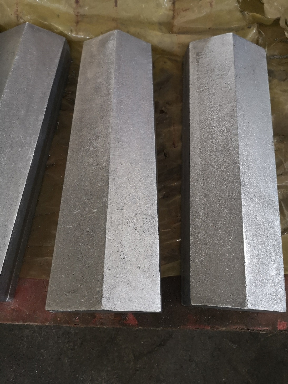

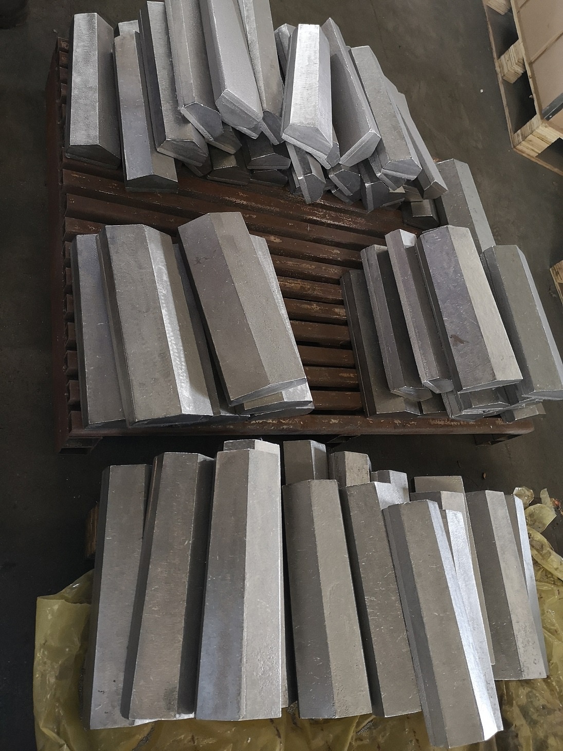

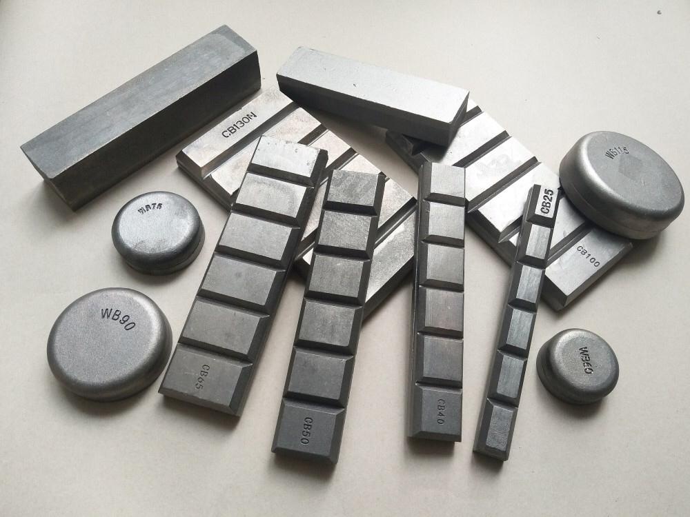

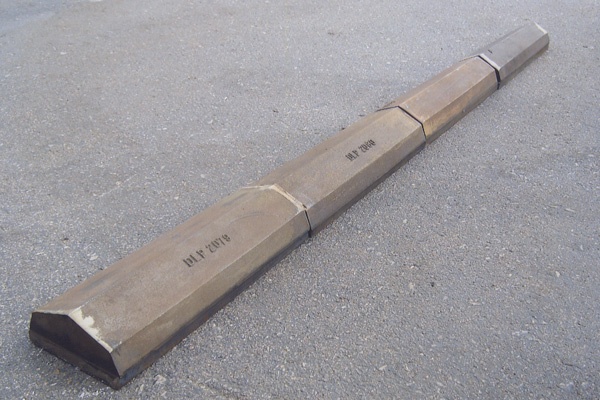

Прочие типичные изделия включают в себя опорные бруски, защитные штифты / кнопки (таблетки), прямоугольные полосы, износостойкие пластины, наконечники молотков шредеров и многое другое.
Более 2000 стандартных форм и другие размеры доступны по вашему запросу.
Мы предлагаем кнопки и пластины высокого качества с различной толщиной слоя износостойкого материала (20 мм, 30 мм, 40 мм, 50 мм и т.д.).
Присылайте ваши запросы для уточнения и оптимального подбора.
