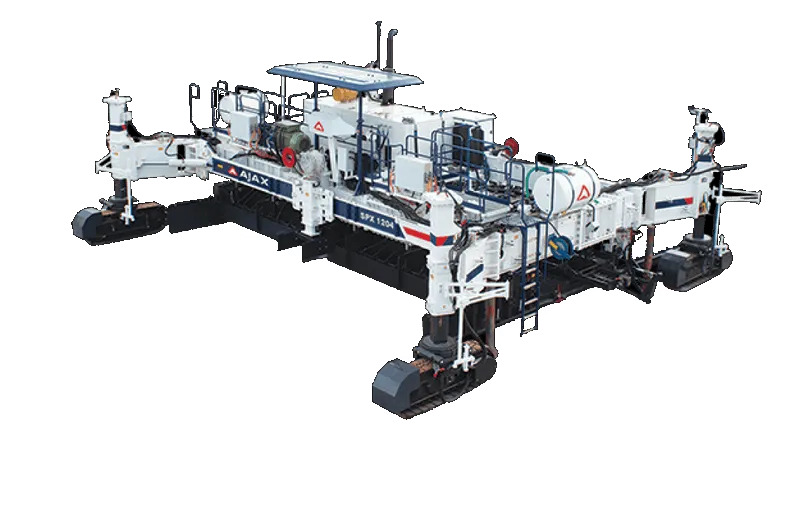

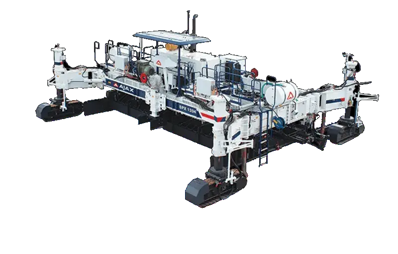

Бетоноукладчик AJAX SPX-1204 для ширины укладки от 5 до 12 м
Обновлено 20.11.2026 1003970
Назначение: тяжелый бетоноукладчик предназначен для обустройства плоского (в т.ч. двухскатного) покрытия дорог, рулежных дорожен, сооружения взлётно-посадочных полос, перронов и т.п.
Бренд: AJAX;
Страна: ИНДИЯ;
Тип: бетоноукладчик с подвижной опалубкой;
Ширина укладки: 5-12 м;
Толщина слоя укладки: до 500 мм;
Силовая установка: дизельный двигатель CAT C9, мощность 240 кВт, Tier 3;
Система нивелирования с пропорциональным электрогидравлическим управлением высотой и рулением с помощью контроллеров (датчики уровня, руления, положения опалубки);
Регулировка высоты положения при помощи гидроцилиндров;
Основная рама с доп. секциями для укладки покрытия шириной до 12 м или до 7,5 м;
Гидравлические поворотные опорные стойки х 4 шт.;
Гусеничные  ходовые тележки х 4 шт.,
Плуг-распределитель бетона;
Рабочая опалубка (слипформа);
Система управления с цветным дисплеем, мониторинг рабочих параметров и диагностика, автоматические режимы управления;
Система DBI для автоматического погружения стержней (анкеров), подходит для анкеров Ø 28–36 мм, длинной 400 –600 мм;
Система TBI для вставки продольных анкеров, подходит для стержней Ø 12 – 25 мм, длиной 400–800 мм;
Система SBI для вставки боковых анкеров, может быть установлена слева и / или справа по необходимости;
Трамбующий брус - секционная балка для доп. уплотнения бетона и удаления следов вставки анкеров;
Выглаживающая балка - секционная качающаяся балка повышенной прочности предназначена для устранения неровностей поверхности;
Система финиширования Автофлот - финишный выглаживающий рабочий орган, обеспечивает получение максимально гладкой готовой поверхности;
Электрическая система 24В DC;
Кол-во вибраторов 24 шт. на 7,5 м, 32 на 12 м;
Генератор;
Водяной насос высокого давления;
Резервуар для воды на 500 л х 2 шт.;
Катушка со шлангом длиной 20 м;
Пистолет-распылитель;
Заправочные ёмкости:
- топливный бак: 500 л.;
- гидравлический бак: 760 л.;
- водяной бак: 1000 л.;
Платформа оператора с переходными мостиками, перилами, лестницами с обеих сторон машины;
Система безопасности: кнопки аварийной остановки и блокировки в СУ;
Комплект копирной струны (опционально возможна установка системы 3D);
Масса машины: до 78 т. в зависимости от спецификации.
