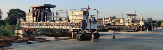

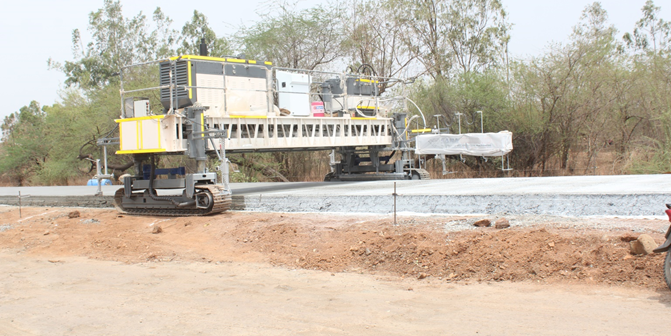

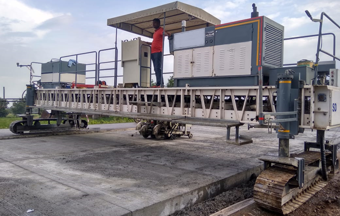

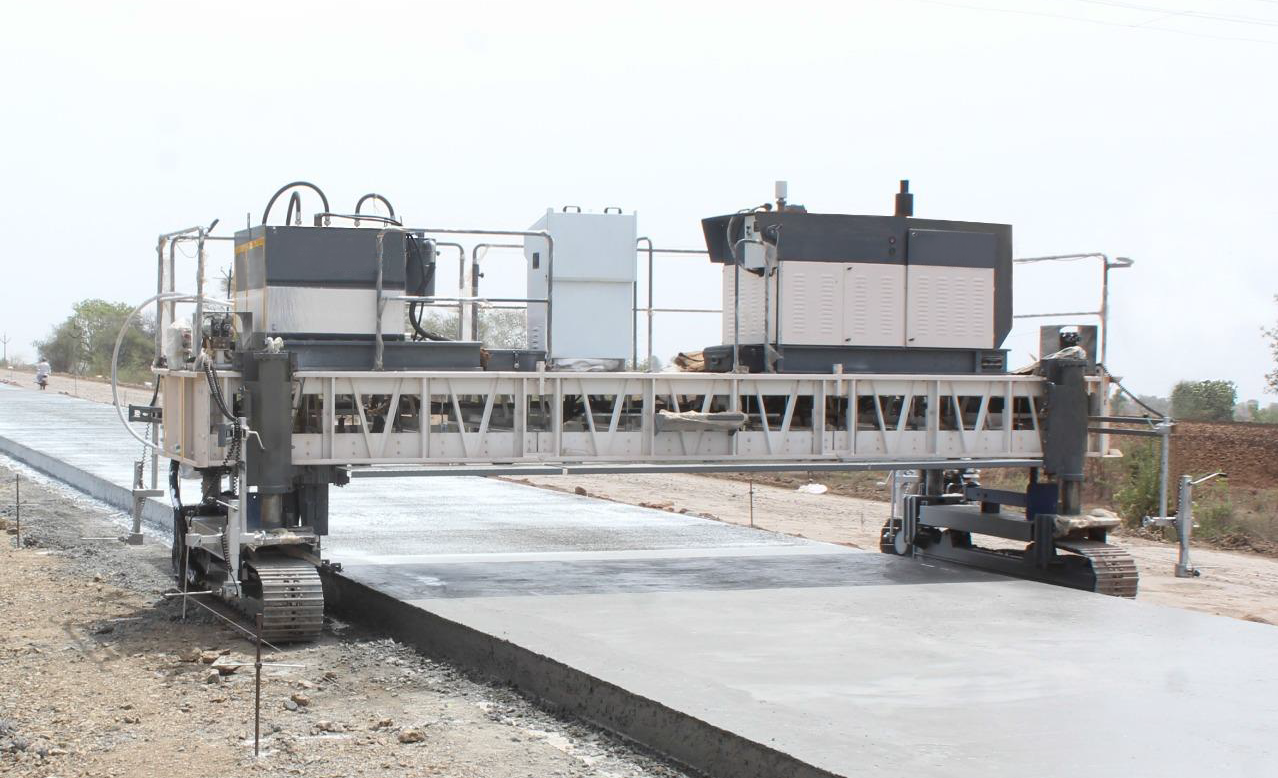

Текстурировщик / машина для текстурирования и нанесения покрытия на бетонную поверхность SD-1800
Обновлено 09.11.2026 1003973
Страна: Индия;
Модель: SD 1800;
Тип: TCM - Texturing and Curing Machine, машина для текстурирования и нанесения отверждающего состава на поверхность бетона;
Назначение: для текстурирования и ухода за поверхностью бетона для обеспечения финишной отделки уложенного бетонного покрытия дорог, взлетно-посадочных полос и рулежных дорожек аэропортов.
Варианты исполнения: на гусеницах, на колесах, на рельсах;
Варианты привода: дизель-электрический, дизель-гидравлический, электрический;
Двигатель: Kirloskar, 4-цилиндровый дизельный двигатель HA494, 60 л.с.;
Электрическая система: с генератором и эл. системой на 24В
Сенсоры: датчики MOBA х 5 шт.;
Система управления: автоматическая электронно-гидравлическая система управления;
Функции: управление ходом вперед / назад и контроль уклона, датчики которого находятся на той же струне, что и у бетоноукладчика.
Топливный бак: 100 л.;
Гидравлический бак: 200 л.;
Бак  для добавок: 1000 л.;
Гидравлические насосы: основной насос: аксиально-поршневой насос Kawasaki, вспомогательный насос - 2-ступенчатый насос Dynamatic;
Радиатор: комбинированный воздушно-масляный радиатор с принудительным обдувом вентилятором;
 Ходовая система: ТАТА с 2-мя ходовыми тележками;
Длина опорной поверхности по центрам звёздочек: 3170 мм;
Ширина траков гусениц: 400 мм;
Основная рама и платформа оператора;
Длина: от 3600 мм до 18000 мм;
Ширина: 1650 мм;
Дополнительные секции (удлинители): доступны в размерах длиной 610 мм, 1220 мм и 2440 мм.
Гидродомкраты: 4 шт.;
Рабочая платформа оператора из промышленных пластин MS Chakker Plate.
Устройство для текстурирования поверхности бетона в комплекте с щёткой.
Щётка: с проволочными зубьями, ширина 1200–3000 мм, длина 127 мм;
Устройство для распыления добавок в сборе;
Габаритные размеры и масса:
Мин. размеры (Д х Ш х В): 5500 х 3200 х 3250 мм;
Максимальные размеры (Д х Ш х В): 18000 х 3500 х 3950 мм;
Масса: прибл. 8100 - 12600 кг.
