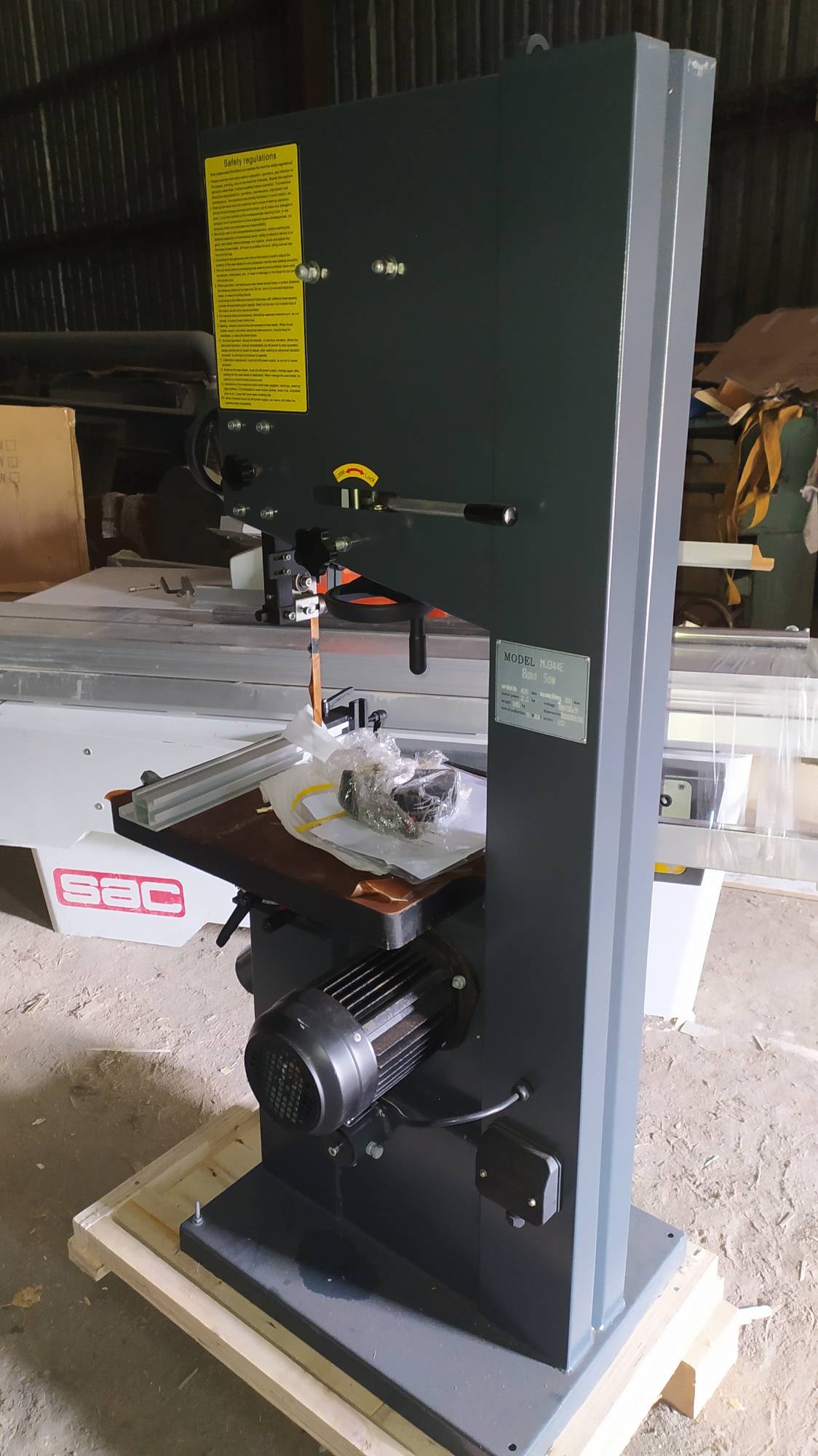

Станки ленточнопильные предназначены для прямолинейного и криволинейного пиления ленточными пилами досок, щитов, листовых материалов (древесины, ДСП, ДВП, МДФ) на заготовки, что широко применяется в столярном, мебельном и других направлениях деревообрабатывающей промышленности.
Ленточнопильный станок, применяется для распиловки мебельных щитов, брусьев, досок и древесных материалов, ДСП, ДВП и пр. Наиболее широкое применение находит в мебельной промышленности, для выпиливания криволинейных заготовок сложной формы, для деления и раскроя.
Режущий инструмент ленточная пила, натянутая на шкивах. Один из шкивов — ведущий, другой ведомы, который снабжен устройством для натяжения пилы. Привод крутящего момента осуществляется с электродвигателя посредством клиноременной передачи.

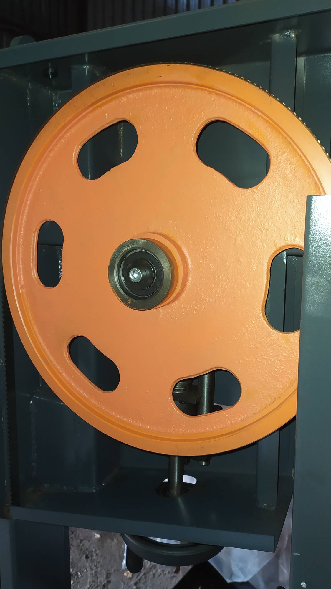

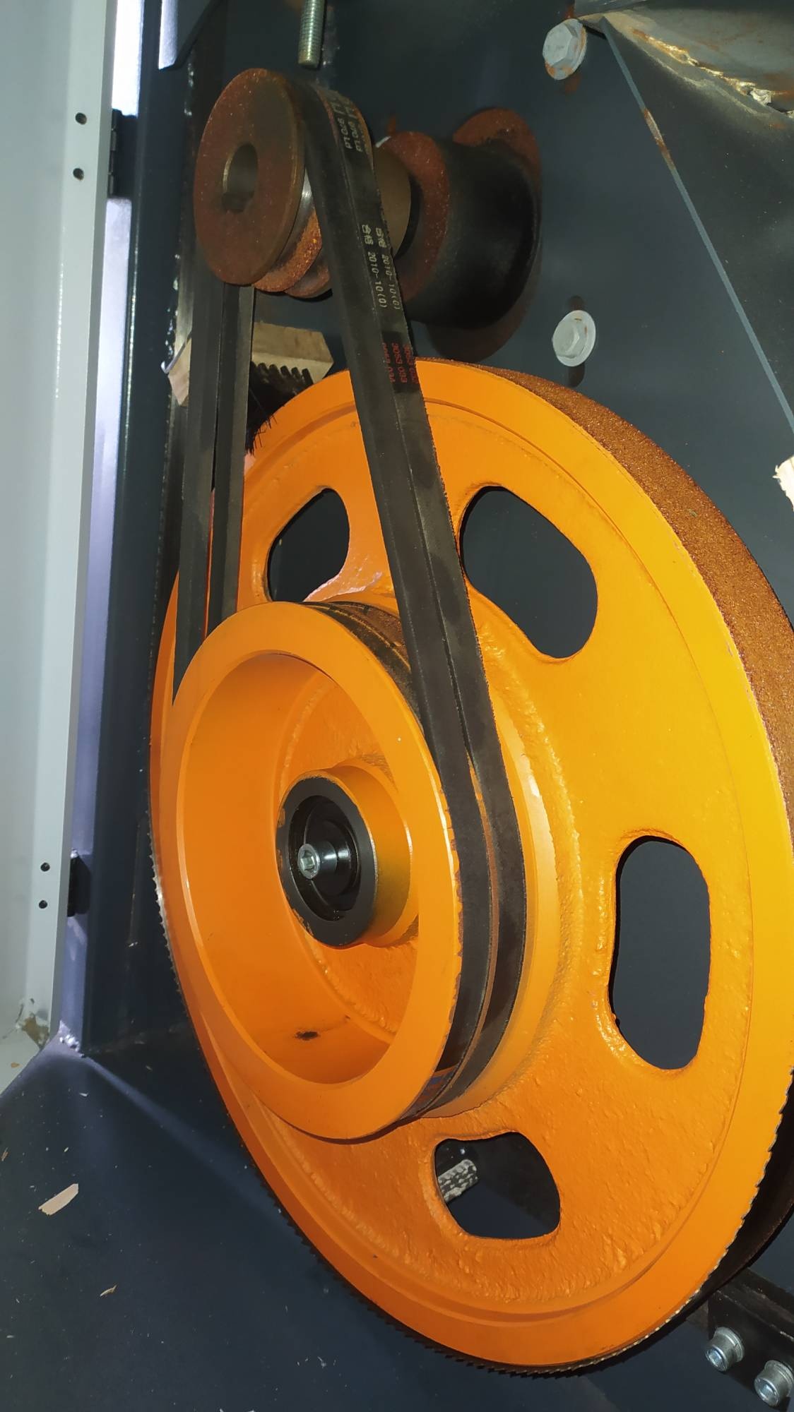

ЧУГУННЫЕ ШКИВЫ
Литые шкивы из серого чугуна, в отличие от алюминиевых шкивов, обладают большой массой и инерцией, поэтому не снижается их скорость и пила ведет себя стабильно при резании, особенно при входе в заготовку.
Каждый шкив проходит балансировку.
На нижнем шкиве щетка для очистки от опилок.

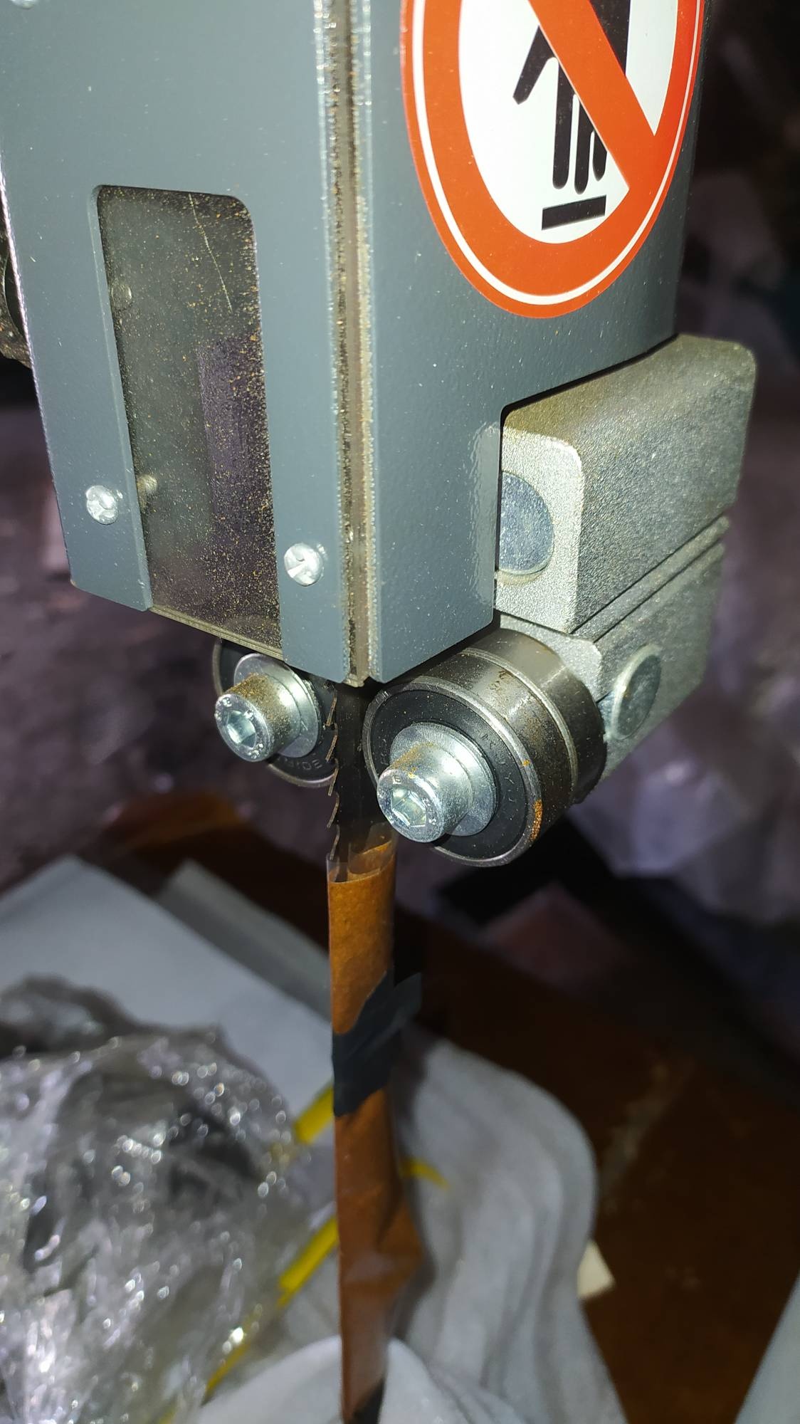

НАПРАВЛЯЮЩИЕ ПОДШИПНИКИ
Находятся сверху и снизу стола. Придают пиле устойчивость во время пиления, повышая точность реза и увеличивая срок службы пильного полотна.

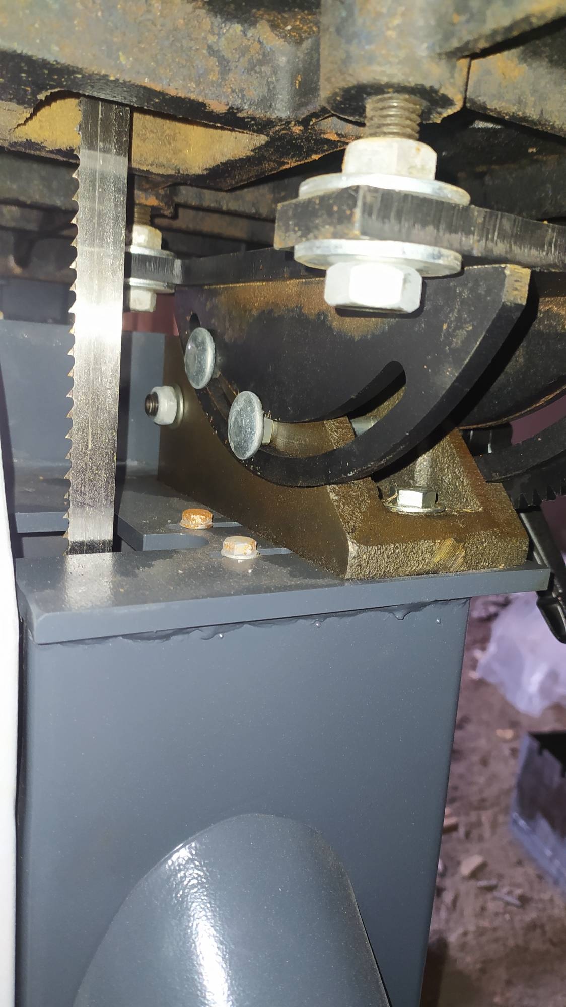

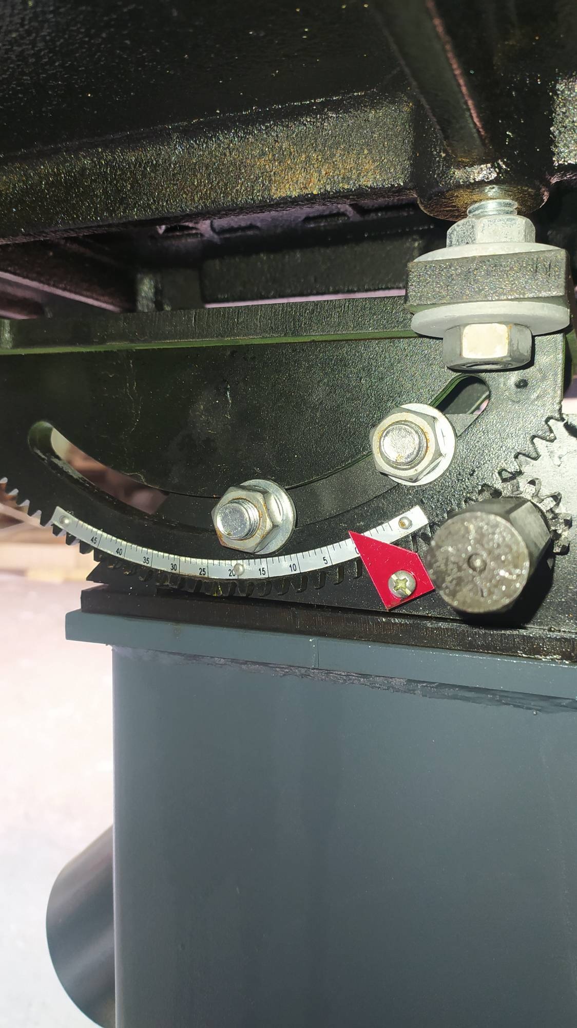

НАКЛОН СТОЛА
Литой чугунный стол имеет возможность наклона на 45 град.

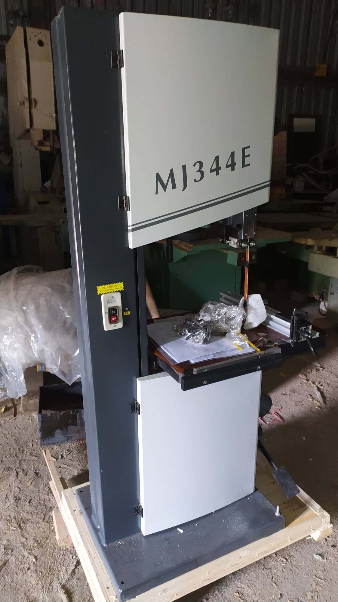

НазначениеСтанок ленточно-пильный по дереву MJ346E предназначен для прямолинейного и криволинейного пиления ленточными пилами досок, щитов, листовых материалов (древесины, ДСП, ДВП, МДФ) на...
