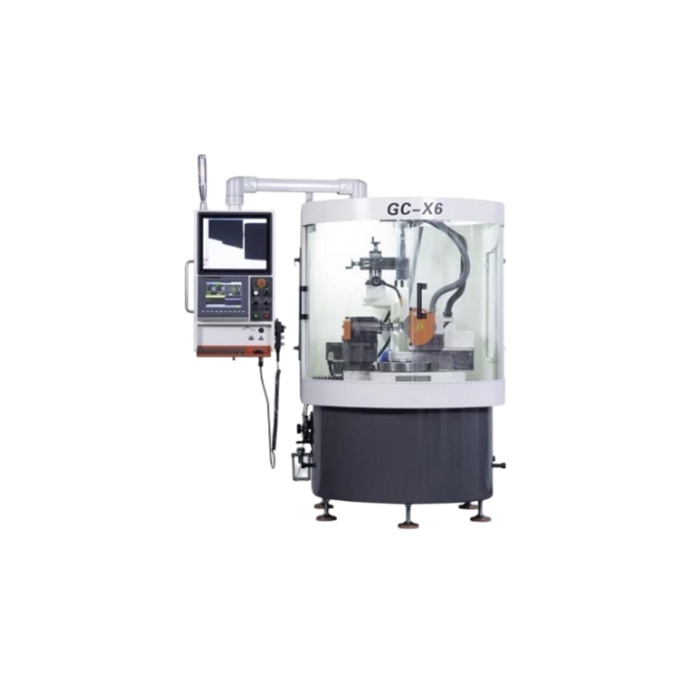

Станок для правки алмазных кругов GC-X6
Обновлено 07.11.2025 1004130
  • Модель: GC-X6
  • Шпиндель для шлифкруга: BT40
  • Система зажима: Гидроцилиндр заднего действия
  • Интерфейс фланца:
  • Стандарт: BT40
  • Опции: HSK, Walter
  • Диаметр шлифкруга: 30 - 250 мм
  • Макс. ширина шлифкруга: 40 мм
  • Скорость шпинделя: 100 - 3000+ об/мин
  • Профилирующий круг (SiC): Ø175 х 10 х Ø31,75 мм
  • Макс. скорость шпинделя профилирующего круга: 2800 об/мин
  • Ось X:
  • Ход: 100 мм
  • Дискретность: 0, 001 мм
  • Ось Y:
  • Ход: 100 мм
  • Дискретность: 0,001 мм
  • Ось C:
  • Угол поворота: ±91°
  • Угловая дискретность: ±3"
  • Ось A:
  • Ход: 190 мм
  • Ось B:
  • Ход: 180 мм
  • Ось B:
  • Увеличение измерительной системы: 16X-100X
  • Измерительное ПО: Специализированное ПО
  • Камера CCD: Высокого разрешения
  • Подсветка: Нижняя LED-подсветка
  • Монитор: 19" сенсорный ПК
  • Функции измерения: Встроенные инструменты измерения и построения графиков
  • Защитный кожух: Герметичное исполнение
  • Режимы профилирования: Сухое / СОЖ / аэрозольное охлаждение
  • Система пылеудаления: Опционально
  • Электропитание: 3 фазы, 5 проводов, 380В, 50Гц
  • Потребляемая мощность: 4 кВА
  • Суммарная мощность: 7 кВт
