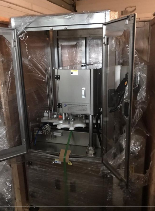

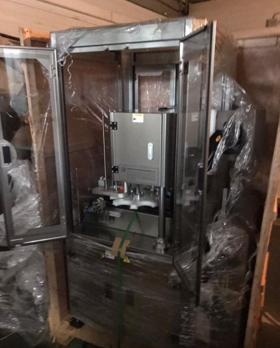

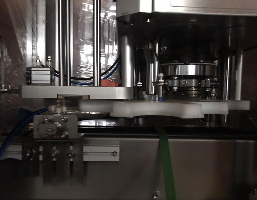

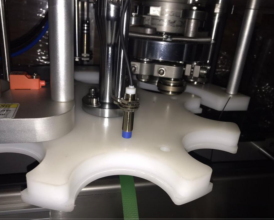

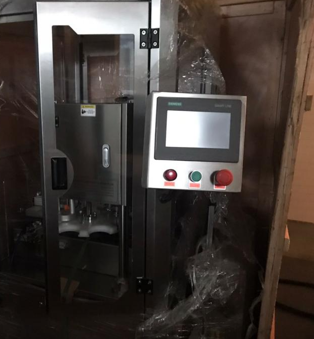

Закатка в ПЭТ банку  с широким горлом. Новая
машинка для закрутки, закупорки, закатки, укупорки
Эта машина подходит для укупорки различных банок с сухим молоком. Его можно запечатать, заполнив азотом, что может эффективно сохранить продукт свежим и продлить срок его хранения.
Производственная мощность: 5-6 банок/мин (в зависимости от размера банки);
Диапазон адаптации: диаметр банки φ70-φ127 мм, высота банки 80-190 мм
Напряжение: трехфазное 380 В 50/60 Гц;
Мощность машины: 3 кВт
Вес: 500 кг
Размеры: L2000 * W800 *H1850 мм
Рабочее давление (сжатый воздух) ≥0,6 МПа
Расход воздуха (сжатый воздух): около 80 л/мин
Давление источника азота ≥0,4 МПа
Расход азота: около 50 л/мин
Остаточный кислород ≤3%
Особенность:
1. Это оборудование подходит для всех видов банок с жестью с круглым открыванием, пластиковых банок, сначала вакуумных, затем азотных и, наконец, запечатанных. Эффективно продлевают срок годности продукта, идеально подходят для пищевой, фармацевтической и других отраслей промышленности.
2. Автоматизированное управление и эксплуатация для повышения эффективности производства и экономии затрат на рабочую силу
3. Устройство управления соединением крышки банки, при попадании корпуса банки предусмотрена соответствующая крышка, если нет банки – нет крышки.
4. Закаточные ролики и патрон обработаны штамповой сталью Cr12, которая отличается прочностью и высокой герметичностью.
5. Остаточное содержание кислорода составляет менее 3%, что эффективно продлевает срок годности продукта и улучшает качество продукта.
