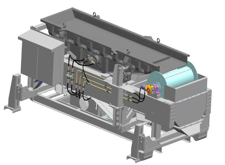

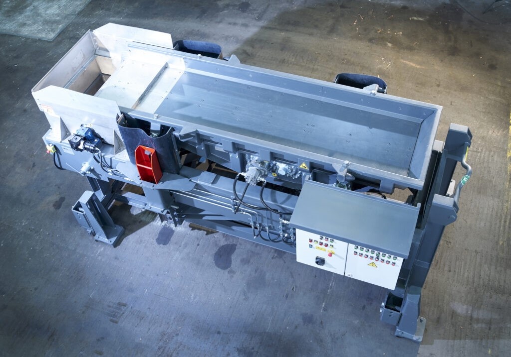

Содержащиеся в шлаке легкие магнитные и слабомагнитные сплавы / частицы, такие как феррохром, трудно отделить с помощью обычных магнитных сепараторов. Однако, чем выше степень чистоты шлака, тем более ценным он становится в качестве вторичного сырья.
Специализированный высокоинтенсивный магнитный сепаратор разработан для того, чтобы иметь возможность произвести и использовать шлак высокой степени очистки в качестве добавки в цементной промышленности и производстве удобрений.
Модульный принциа установки позволяет её адаптировать под проекты различных Заказчиков с совершенно разными задачами. Например, спецификой очистки металлического скрапа от загрязнений, немагнитных фракций и земли является тот факт, что часто бывают ситуации когда предварительно отсортированная мелкая фракция, которая должна бы быть очищенной от земли всё еще может содержать и землю и различные немагнитные частицы в т.ч. и продолговатые, такие как пластик, немагнитная или слабомагнитная проволока, куски металлических пластин в т.ч. из цветных металлов, деревянная щепа и т.д., которые очень сложно как-либо отделить от ценного продукта автоматическим механизированным способом.
Однако, специализированный сепаратор был разработан специально для работы и с такими сложными материалами в число которых входят металлогрунты, металлургические шлаки, смешанные отходы. Сепаратор может совмещать в себе функционал финишного грохота, оснащённого специальной «носовой» сортировочной панелью из перфорированной стальной пластины для отделения от земли частиц к ней не относящихся (пластик, деревянные щепки, проволока и т.п.) и барабанного / роликового магнитного сепаратора с высокой интенсивностью магнитного поля для отделения слабомагнитного продукта из потока материала.
ОСНОВНЫЕ ТЕХНИЧЕСКИЕ ПАРАМЕТРЫ:
Тип: модульный высокоградиентный сепаратор;
Производительность: до 50 т/ч;
Кол-во фракций конечного продукта: 2 или 3;
Лотковый питатель;
Встроенная сортировочная дека (Д х Ш х В): 3500 х 1150 х 220 мм;
Тип сита: стальная перфорированная направленная панель для сортировки и удаления продолговатого материала;
Барабанный / роликовый магнитный сепаратор:
Диаметр барабана / ролика: 400 мм;
Интенсивность магнитного поля на поверхности барабана / ролика: 5000 Гаусс;
Регулировочная заслонка;
Разгрузочные лотки;
Шасси: модульная рама с погрузочной системой MULTILIFT (крюк-скоба);
Привод установки: электро-гидравлический, эл. мотор 7,5 – 15 кВт (в зависимости от спецификации установки);
Общая масса: 5,7 – 8,5 т. (в зависимости от финальной комплектации).
