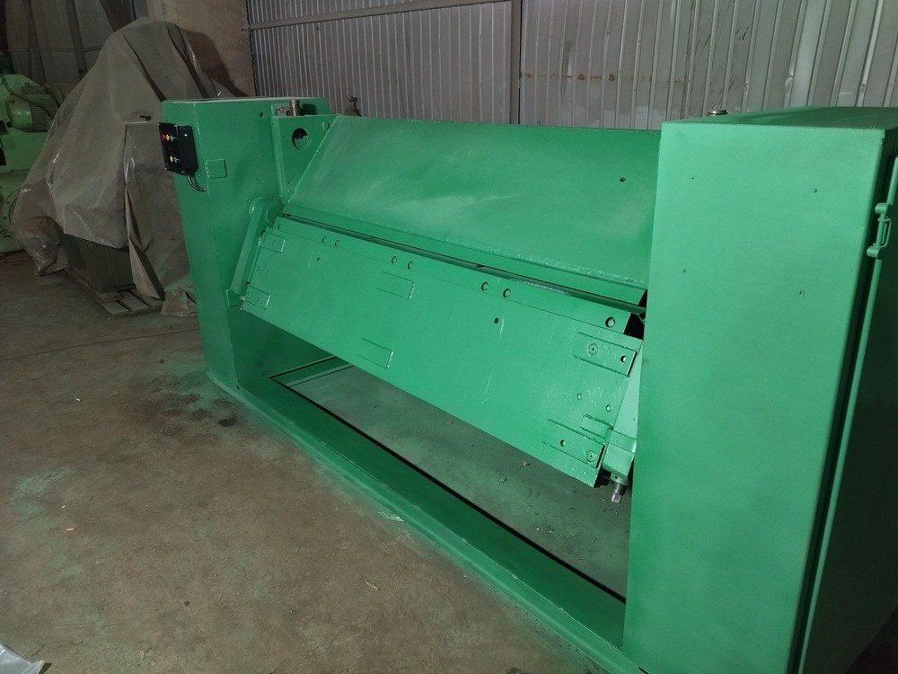

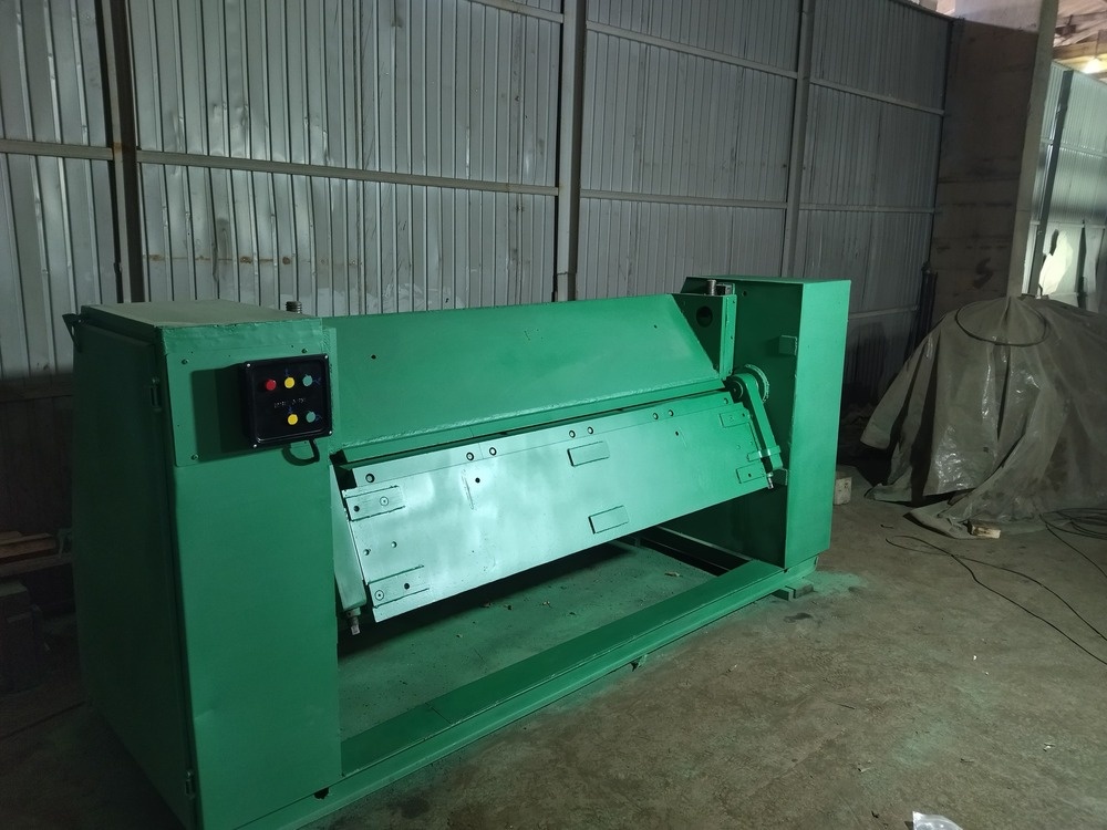

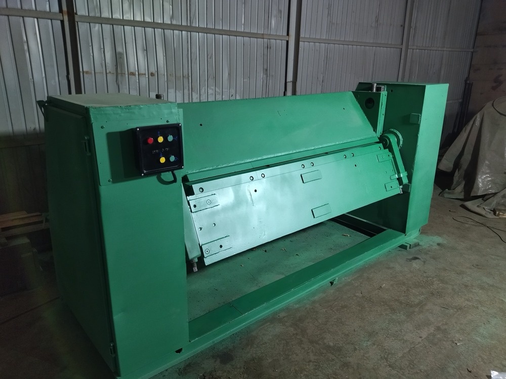

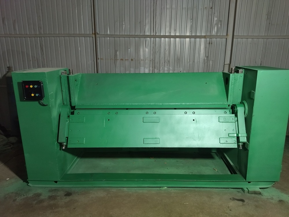

Листогиб электромеханический МГМ 6 1000, гнет 5х2000 мм
Обновлено 01.10.2026 1004277

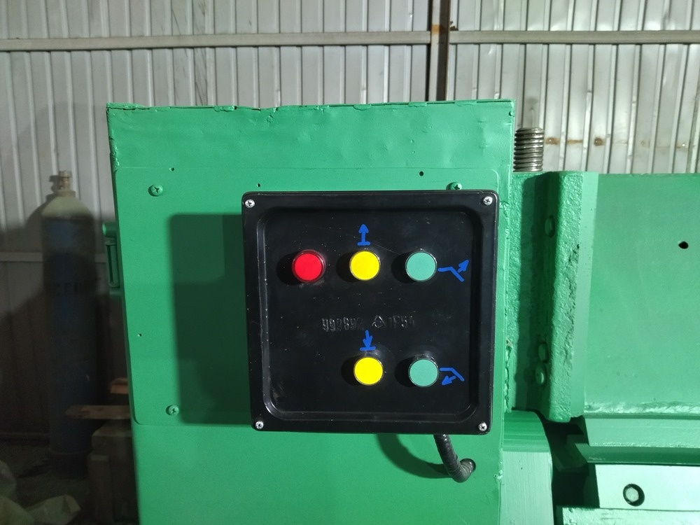

Листогиб МГМ 6 1000 в хорошем рабочем состоянии, проведена ревизия, Новая электрика, продаю с проверкой в работе.
 Машина листогибочная МГМ 6 1000 отличается наличием поворотной гибочной балки и используются для производства деталей методом холодной гибки из листового материала, и является одной из наиболее производительных и удобных для использования, отличающихся высоким уровнем универсальности, благодаря чему она широко применяются в самых разных машиностроительных отраслях, где необходима холодная гибка.
К основным преимуществам листогибов с поворотной балкой можно отнести:
• простоту конструкции;
• широкий диапазон регулировок;
• невысокая стоимость
Листогиб состоят из станины, прижимной и гибочной балок, приводов прижимной и гибочной балок.
Гибочная балка сварная, подвешена в вертикальном положении на двух винтах, соединенных с валами поворота, расположенными в стойках станины.
Прижимная балка сварной конструкции, перемещается в направляющих стоек станины.
Привод машины электромеханический служит для привода прижимной и гибочной балки.
Кроме названных элементов, машины могут оборудоваться и сменными устройствами. Это дает возможность производить детали разнообразной конфигурации и даже изготавливать короба.
Принцип работы листогибочной машины.
Изгибаемый лист укладывается на стол машины. На лист опускается прижимная балка.
и производится гибка листа прижимной балкой или сменной оправки закрепленной на прижимной балке. Форма сменных оправок может быть различной для каждого вида деталей.
После поворота на заданный угол гибочная балка возвращается вниз в исходное положение, прижимная балка поднимается и освобождает лист.
Основные параметры машины
Наибольшая толщина изгибаемого листа (h) при бт = 250 МПа (25 кгс/мм), мм 5
Усилие на прижим составляет 40 тн.
Усилие гибки - 30 тн.
Наибольшая ширина изгибаемого листа, мм 2000
Наибольший угол поворота гибочной балки, град 220
Наибольший ход прижимной балки, мм 250
Величина вертикальной регулировки стола, мм 100
Величина вертикальной регулировки гибочной балки, мм 100
Электродвигатель 3 кВт 2 шт
Масса, кг 3400
