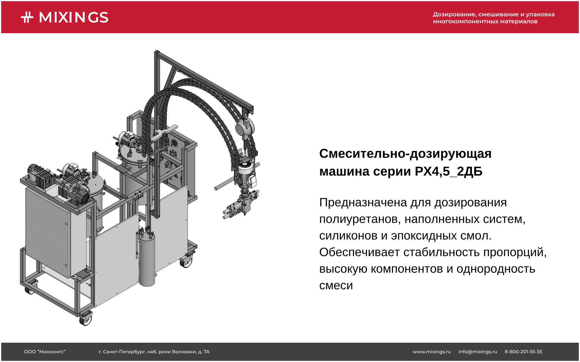

Смесительно-дозирующая установка РХ4,5_2ДБ
Обновлено 09.11.2025 1004289
Высокоточная система для дозирования и динамического смешивания двухкомпонентных материалов, включая наполненные полиуретаны, силиконы и эпоксидные смолы. Оборудование отличается устойчивой производительностью, продуманной эргономикой и широкими возможностями адаптации под специфические задачи заказчика.
Особенности конструкции:
Смесительный узел на стреле
  • Стрела с балансиром и подвижностью до 1500 мм
  • Автоматическая промывка с управлением по времени жизни смеси
  • Возможность подключения стакана миксера к чиллеру
  • Система предварительной сигнализации об окончании рабочего цикла
Дозирующая система
  • Винтовые насосы с точным объемным дозированием
  • Контроль давления на подаче и рециркуляции
  • Возможность подключения охлаждения насосов
Система дегазации
  • Встроенный вакуумный насос пластинчато-роторного типа
  • Эффективна как при минимальном, так и при максимальном уровне заполнения
Панель управления
  • Промышленный ПЛК-контроллер
  • Цветной сенсорный экран
  • Настройка всех параметров (дозы, пропорции, режимы)
Дополнительные опции
  • Рециркуляция компонентов
  • Автоматическое заполнение емкостей через вакуум
  • Независимые пневмоклапаны с регулировкой давления
Количество компонентов - 2
Пропорции смешивания - от 1:1 до 20:1
Производительность - от 4,5 мл/мин до 1200 мл/мин
Тип смешивания - динамическое (шнековое)
Скорость смешивания - 1000–2800 об/мин, регулируемая
Объёмы ёмкостей - ▪ А – 100 / 50 л ▪ Б – 100 / 50 л ▪ Растворитель – 25 / 10 л (в зависимости от конфигурации)
Габариты (Д×Ш×В) - 2100×2300×2950 мм
