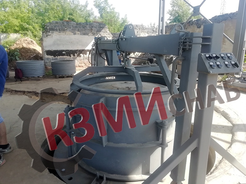

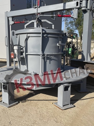

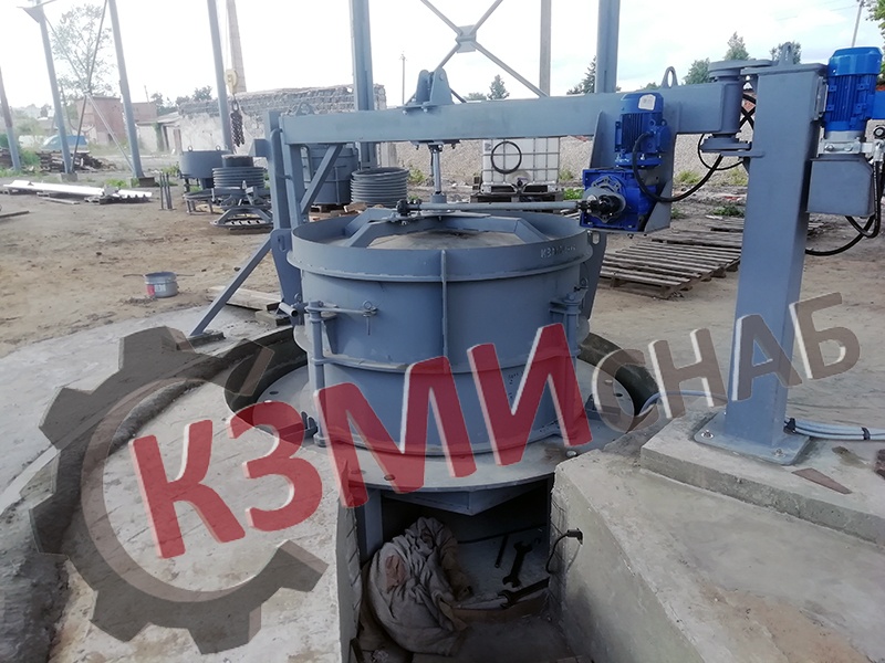

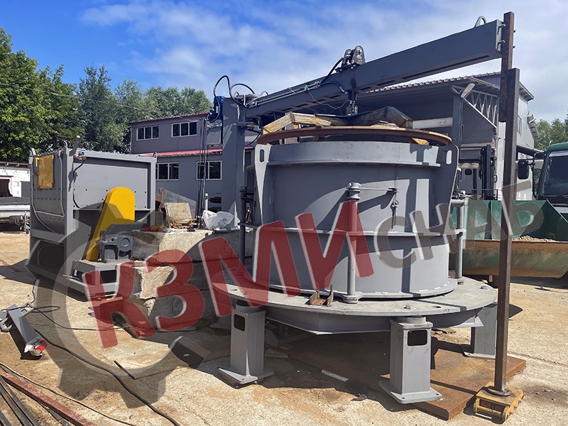

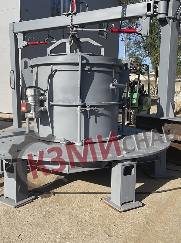

Вибропресс ЛВК-2000 - производственная автоматизированная линия, которая позволяет производить колодезные кольца различного диаметра от 700см до 2000см
Вибропресс ЛВК-2000, предназначенный для производства бетонных колец серии КС, представляет собой стационарное оборудование с высокой производительностью и эффективным уплотнением бетонной смеси. Вибростол оборудован виброблоками собственного производства с возмущающей силой 52 000Н и предоставляет возможность многоступенчатой регулировки амплитуды и частоты вибрации для достижения оптимального результата. Совокупность боковой и нижней вибраций позволяет уменьшать количество используемого цемента при изготовлении кольца, экономя на его себестоимости, при этом увеличивая его плотность и твердость

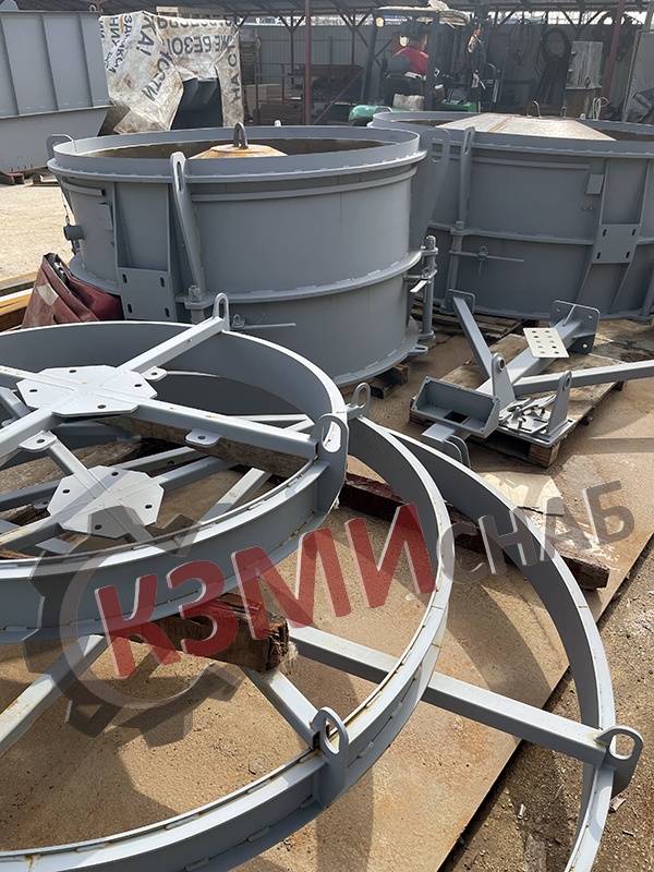

Двух-рычажное исполнение затирочного пуансона, который изготовлен из износостойкой стали и приводится в действие с помощью гидростанции, позволяет обеспечивать ровную геометрию замка, без перекосов и перегрузок самого оборудования.
С использованием Вибропресса ЛВК-2000 можно производить как кольца с ровной поверхностью, так и кольца со специальным профилем на стыковочных торцах, известным как "замок". Данный профиль образуется благодаря фигурному затирочному кольцу и фигурным формовочным поддонам. "Замок" обеспечивает прочное соединение бетонных колец, исключает их смещение при установке и гарантирует плотное прилегание на стыках.

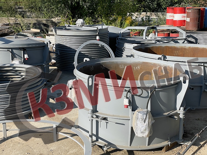

Особенности конструкций форм для колодезных колец от КЗМИ СНАБ обеспечивают лёгкую и быструю распалубку, позволяя производить от 8 до 10 колец в час.
Формы вибропресса позволяют выпускать кольца различных размеров: КС7, КС10, КС15, КС20. Можно изготавливать как стандартные кольца высотой 890 мм, так и кольца уменьшенной высоты — 590 мм и 290 мм. Например, одна форма может использоваться для создания КС10.9, КС10.6 и КС10.3. Также в этих формах возможно изготавливать армированные кольца.
