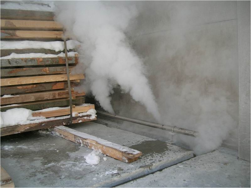

В целях ускорения твердения бетона, применяется тепловлажностная обработка изделий, при температурах от 70 - до 90 градусов Цельсия.
Тепловая обработка может осуществляться в пропарочных камерах периодического и непрерывного действия, под переносными колпаками на стендах и других установках или в специальных термоформах, термопакетах, кассетах, обеспечивающих получение заданных условий твердения.
При техническом затруднении выполнения режимов с постоянно возрастающей скоростью подъема температуры среды камеры (при отсутствии автоматизации температурного режима) рекомендуется применять режимы со ступенчатым подъемом температуры.
Например: за 1 - 1,5 ч подъем температуры до 30 - 40 °C, выдерживание при этой температуре в течение 1 - 2 ч, а затем интенсивный подъем температуры до максимально принятой за 1 - 1,5 ч.
Если изделия загружаются в теплую пропарочную камеру с температурой 30 - 35 °C, то выдерживание в ней без подачи пара в течение 1,5 - 2 ч равноценно первой ступени подъема температуры.
При применении бетонных смесей высокой подвижности (более 8 см) длительность подъема температуры должна быть увеличена на 20 - 30%, а при применении жестких бетонных смесей (более 60 сек) сокращена на 15 - 20% по сравнению с вышеприведенными рекомендациями.
Допускается понижение относительной влажности среды камеры до 40 - 60% в период подъема температуры. В ряде случаев это способствует повышению прочности бетона и улучшению качества открытых поверхностей изделий.
Оптимальной температурой изотермического прогрева при применении портландцементов является 80 - 85 °C.
При использовании шлакопортландцементов и пуццолановых портландцементов температурой прогрева может быть 90 - 95 °C.
