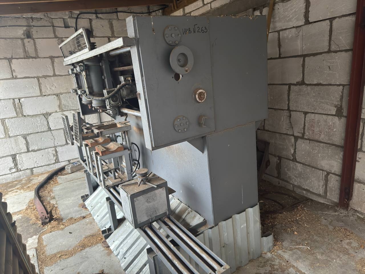

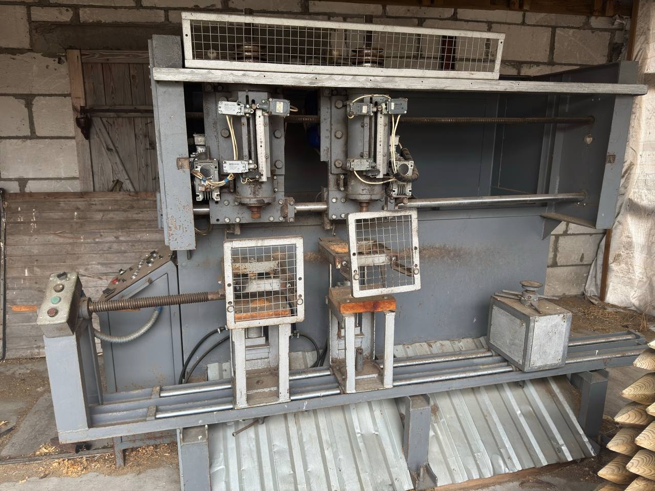

Станок сверлильный двухшпиндельный СД-2
Обновлено 17.11.2025 1004725
  • диаметр заготовки: 80–160 мм;
  • длина заготовки: 500–3000 мм;
  • диаметр сверления: 40–160 мм;
  • расстояние от торца заготовки до оси первого отверстия: 80–400 мм;
  • межосевое расстояние одновременно сверлимых отверстий: 300–1000 мм.
Конструкция станка обеспечивает надёжную фиксацию заготовки и высокую точность позиционирования шпинделей, что делает его подходящим для производства элементов деревянных конструкций, столярных и строительных изделий.
