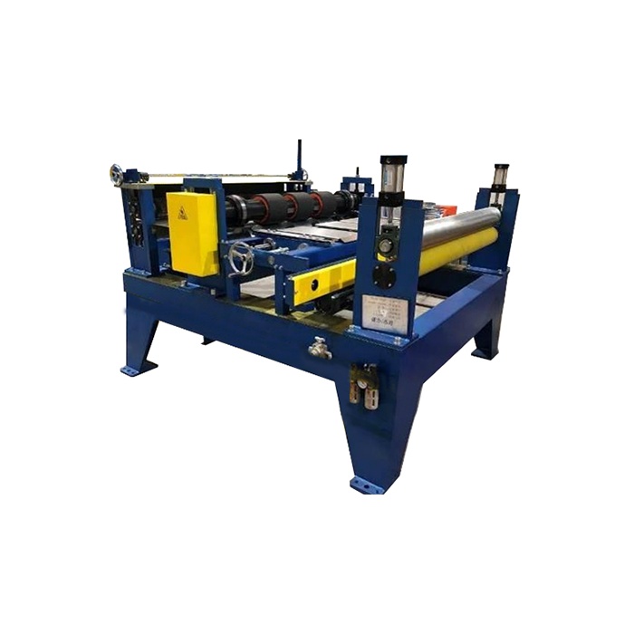

Система подготовки и подачи стального листа SZM-1250
Обновлено 18.11.2025 1004759
Прижимной ролик:
  • Мощность: 2,2 кВт
  • Подъем верхнего ролика: Пневматический цилиндр
  • Размер прижимного ролика: ⌀200 × 1 300 мм
  • Привод: Мотор-редуктор
  • Назначение:
  • Предотвращают обратное движение рулона
  • Обеспечивают подачу вперёд за счёт зажима рулона
Отрезное устройство:
  • Тип резки: Пневматический цилиндр
  • Толщина резки: ≤ 1,0 мм
  • Ширина резки: ≤ 1 250 мм
  • Скорость реза: 0,5 с
  • Назначение:
  • Задаёт шаблон резки для профилегибочного станка
  • Обеспечивает резку стального листа на пане-ли одинаковой длины без остановки производственной линии
