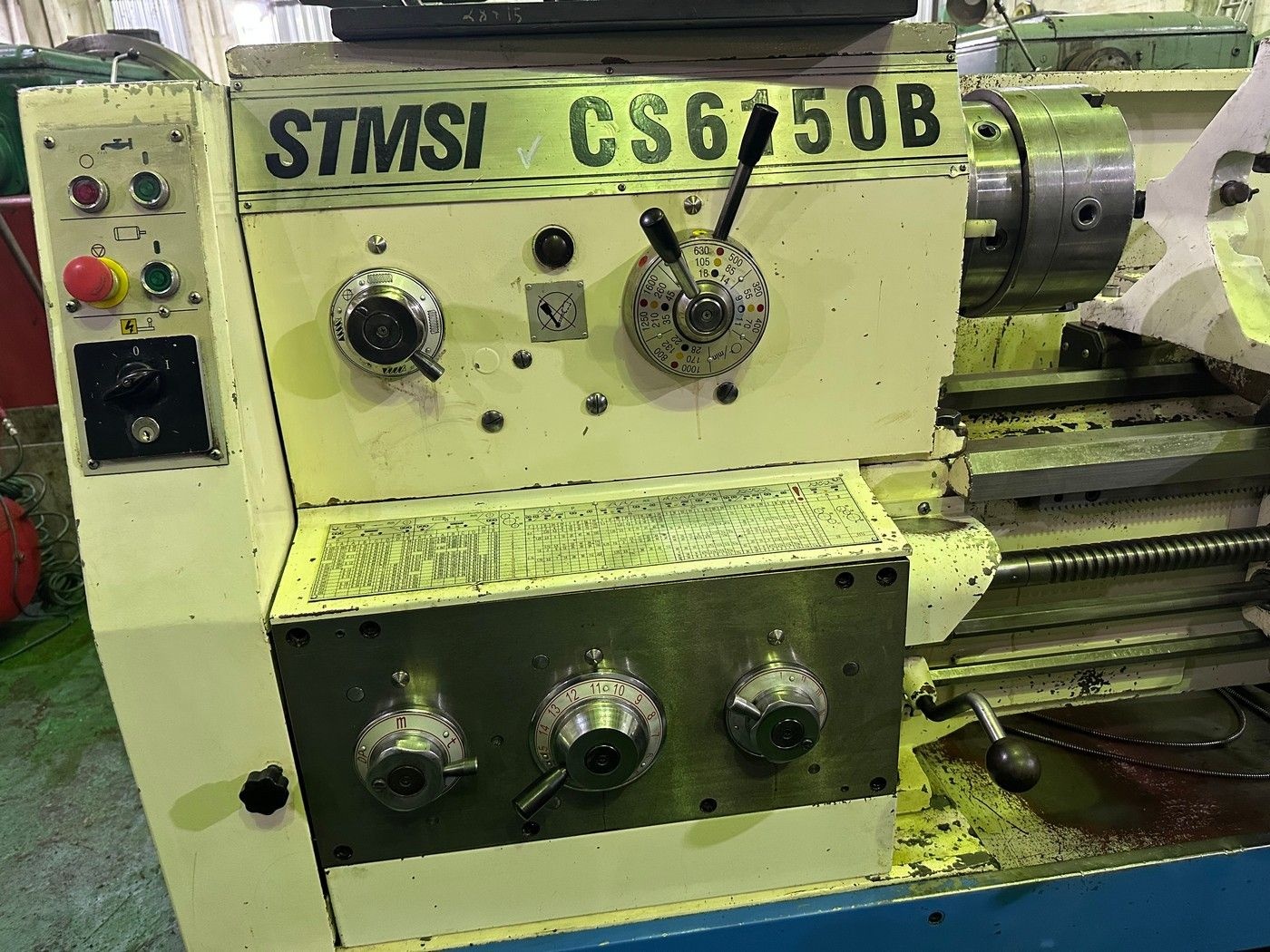

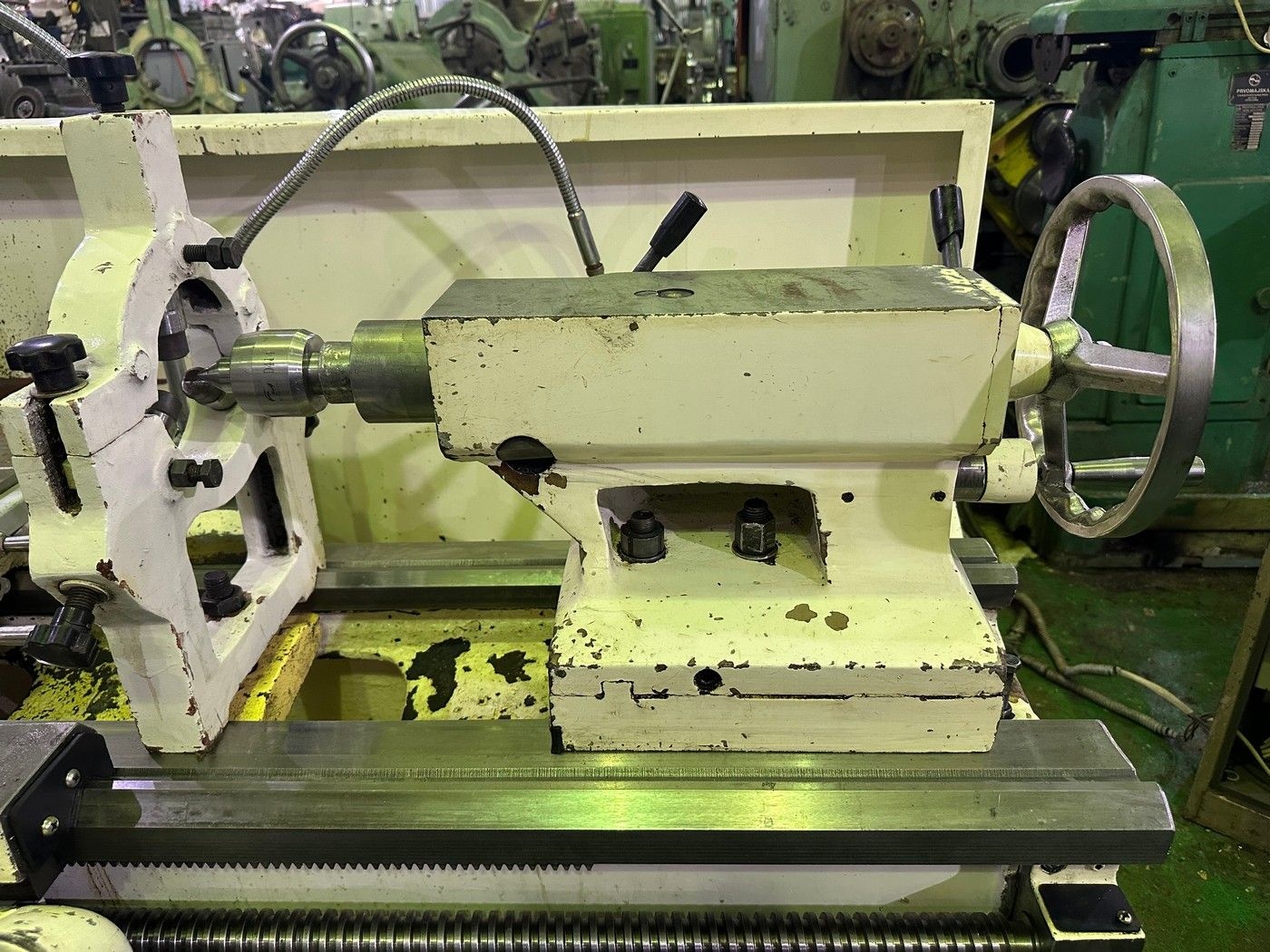

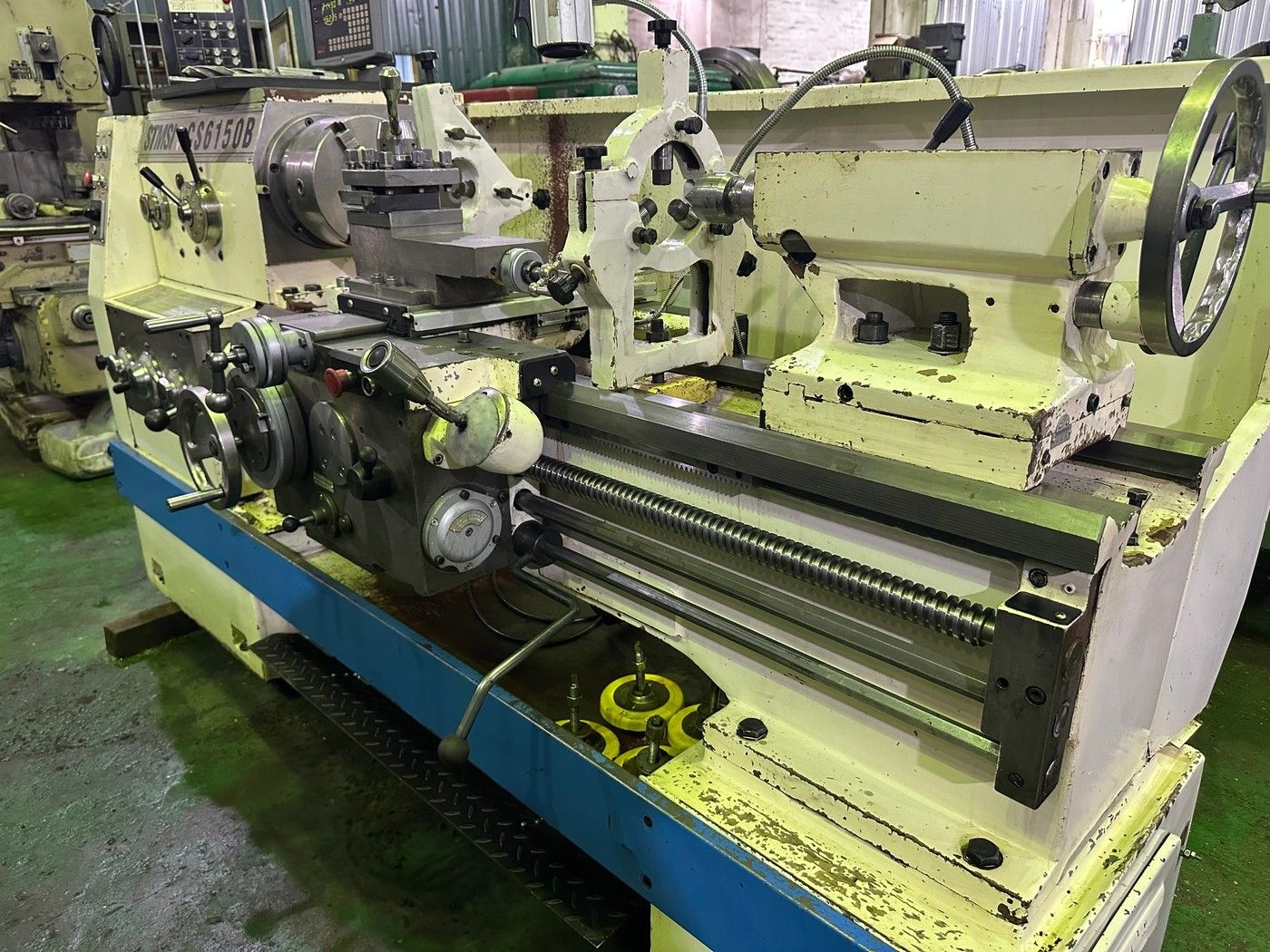

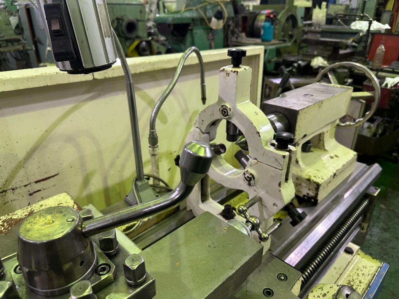

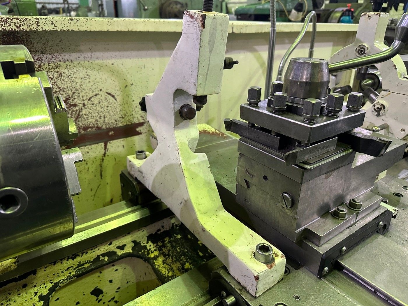

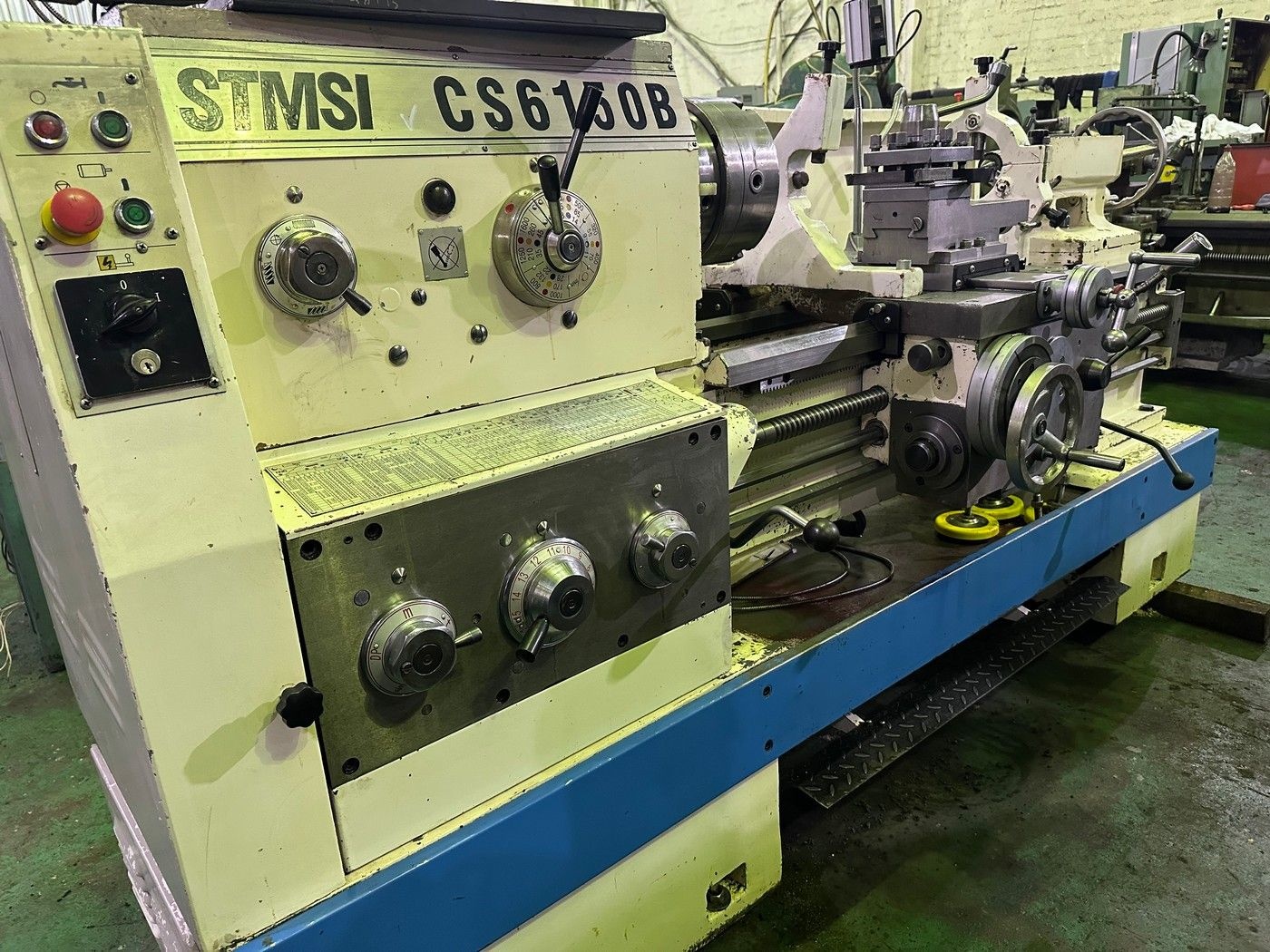

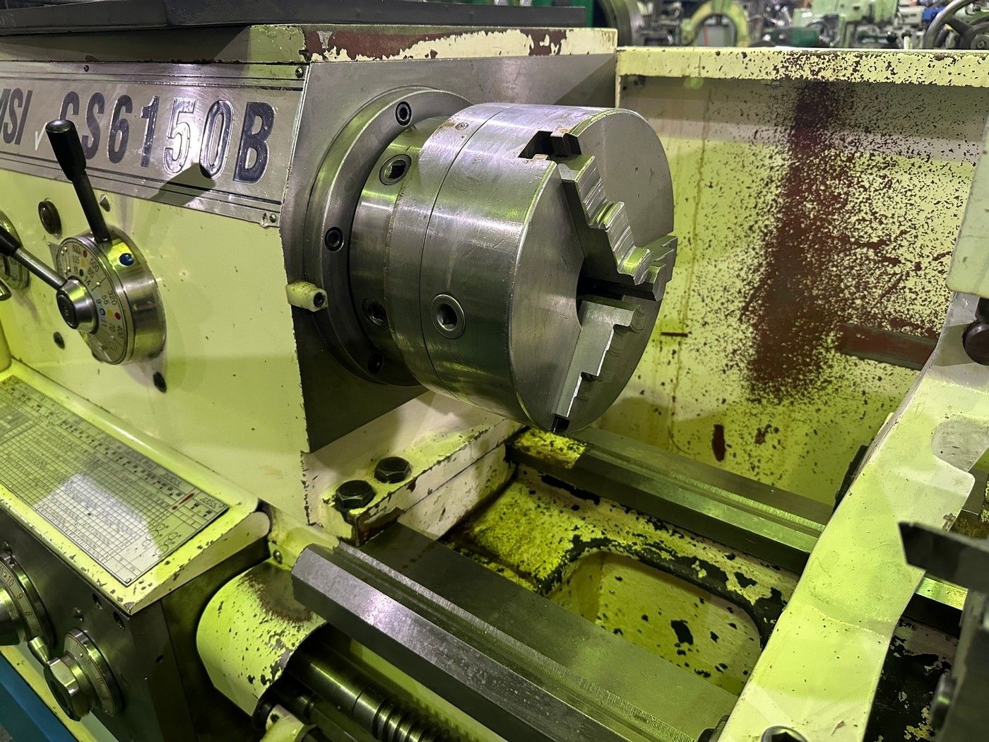

✅ Продаем токарный агрегат sтmsi CS6150BАртикул: 6831Продается токарный станок STMSI CS6150B в полностью рабочем состоянии. Отличное решение для машиностроительных предприятий, ремонтных...

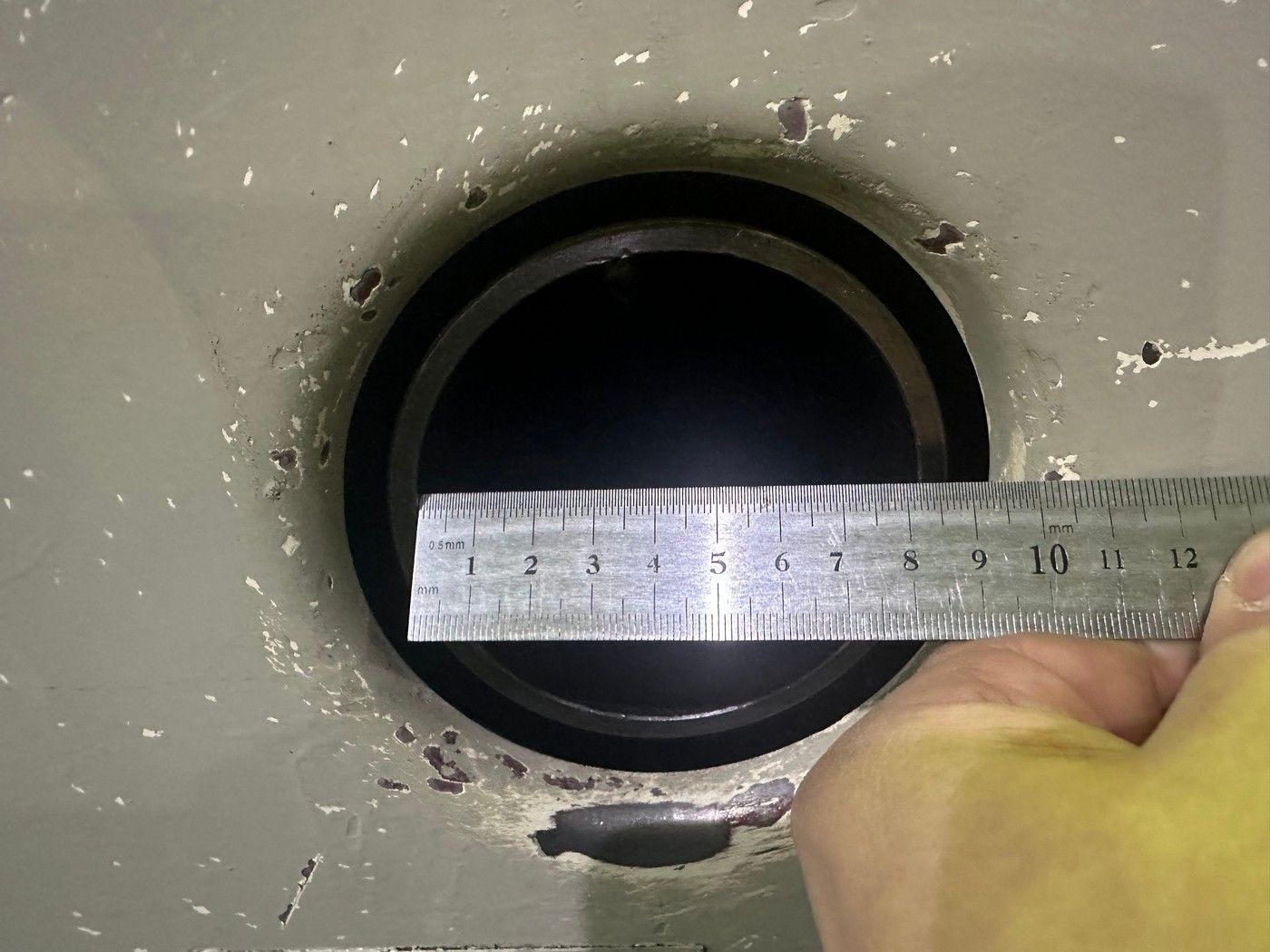

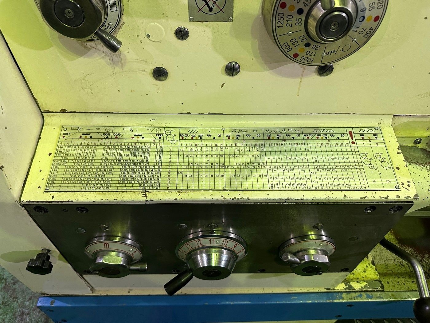

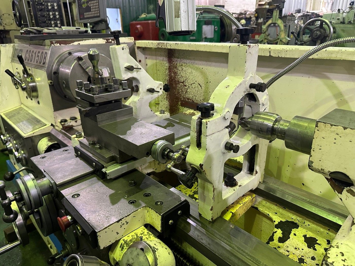

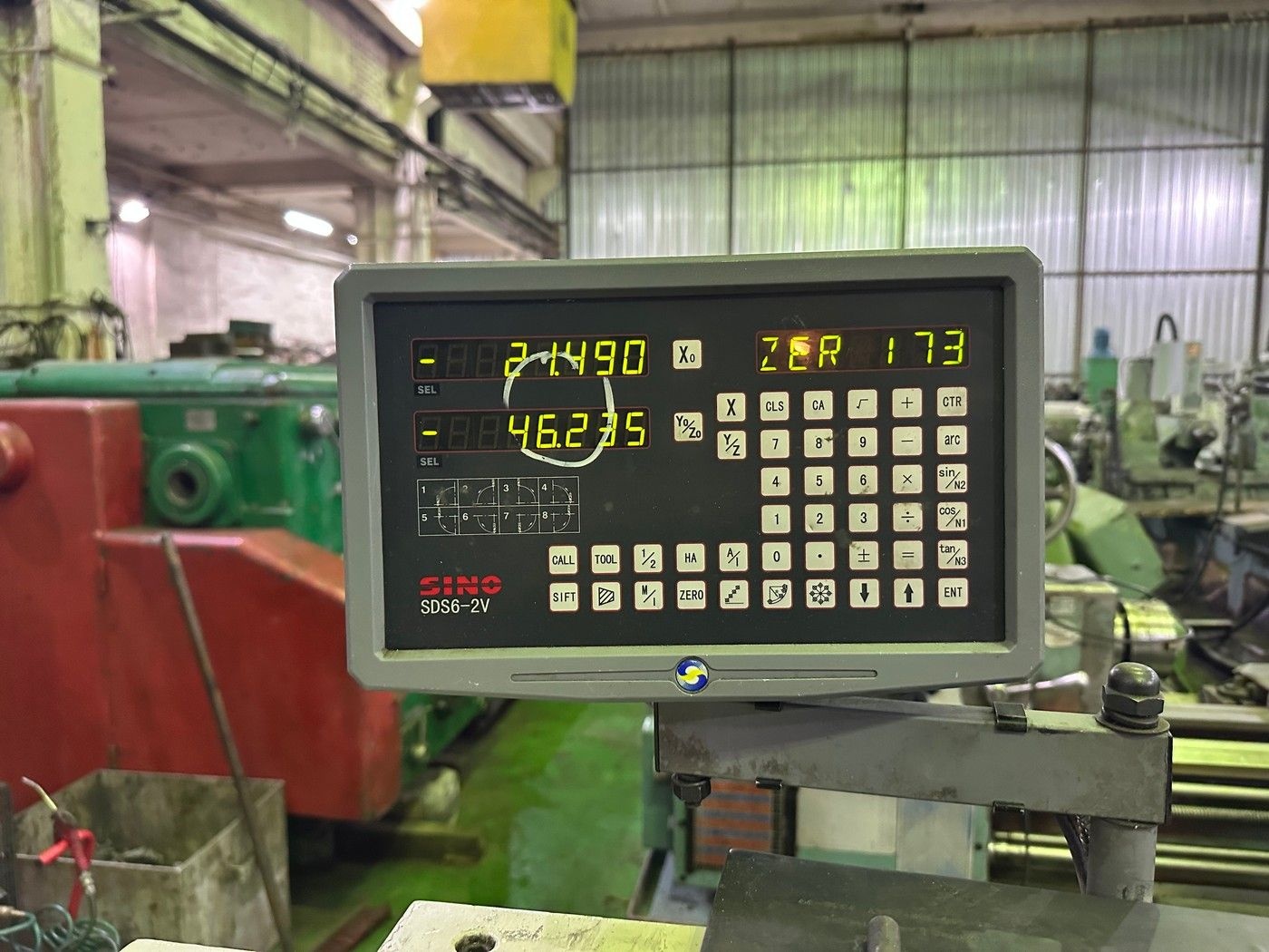

ЮлМашПродам Токарный станок STMSI CS6150B с РМЦ 1000 мм. Станок малой эксплуатации, практически без износа, проходное отверстие шпинделя 82мм, оснащен УЦИ, в комплекте с двумя люнетами. С проверкой в работе.
