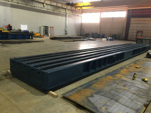

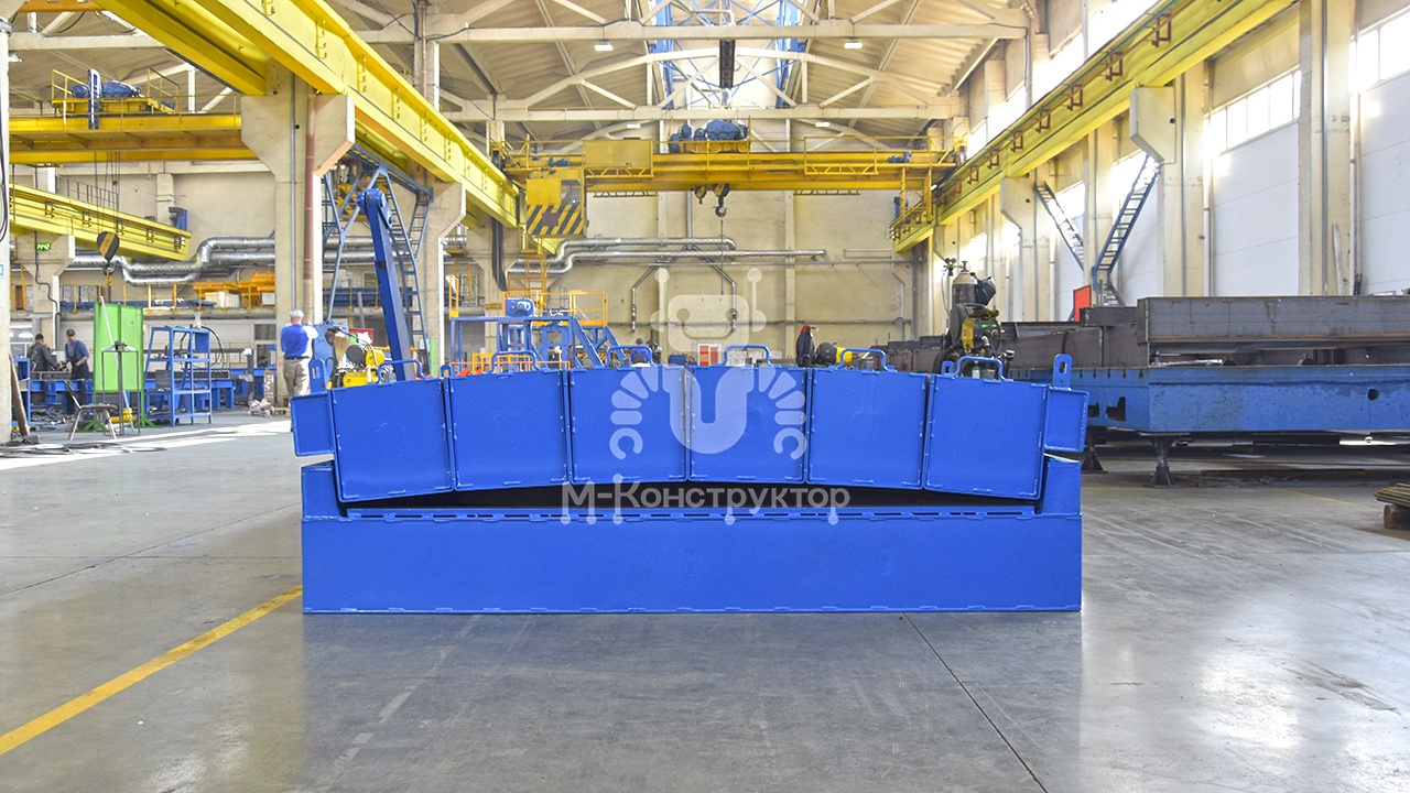

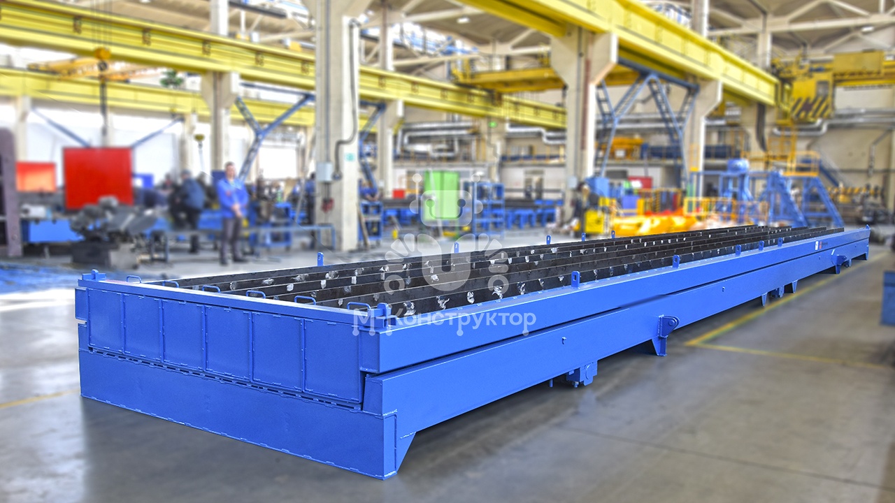

Форма для свай типа «Ромашка» — ещё одно подтверждение компетенций завода в проектировании и изготовлении сложных, но очень удобных для заказчика решений.
Предназначена для одновременного формования шести железобетонных свай квадратного сечения 350?350 мм. Длина формы — 16,5 м. За счёт применения съёмных оголовников возможно формование изделий разной длины:
8300 / 9300 / 10300 / 12300 / 14300 / 16300 мм
Оголовники фиксируются с помощью прижимной планки, которая крепится к продольным бортам формы. Один из торцевых бортов — подвижный, он является нулевой точкой отсчёта длины свай. Остальные борта — стационарные. Конструкция формующей системы представляет собой кассету из шести ручьев, соединённых между собой. Кассета закреплена на силовой раме.

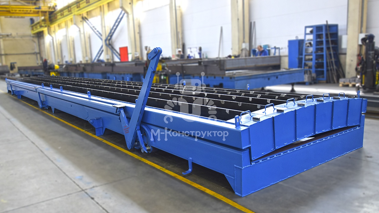

Механизм распалубки
Под ручьями единый механизм который приводится в действие с помощью наружного рычага, расположенного на продольном борту формы. При поднятии рычага осуществляется синхронное движение всех ручьев вверх, что обеспечивает равномерное отделение формующих стенок от бетонного изделия. После завершения распалубки изделия извлекаются с помощью кранов или строповочного оборудования. Форма для свай типа «Ромашка» — геометрия, точность, механизм распалубки — всё подчинено главной задаче: надёжному и стабильному выпуску железобетонных изделий, отвечающих высоким темпам строительства.
