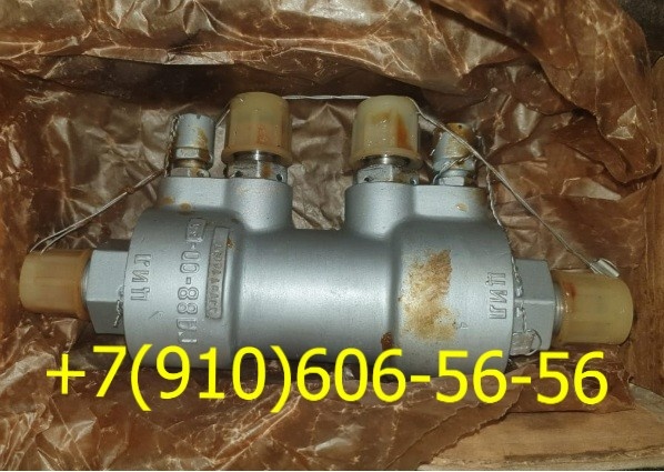

Технические характеристики.
Рабочая жидкость: масло АМГ-10 Гост 6794-75
Диапазон рабочих температур: -60 . . 60 *С
Максимальная температура рабочей жидкости в зависимости от модификации: -70 . . 100 *С
Номинальное рабочее давление в зависимости от модификации: от 100 до 150 кгс/см2
Давление открытия термических клапанов при плюсовой температуре в зависимости от модификации:
от 55 до 200 кгс/см2
Давление закрытия термических клапанов в зависимости от модификации: от 35 до 170 кгс/см2
Масса изделия: 1,15 кг
Изделия ГА-88-00-1К, ГА-88-00-2К, ГА-88-00-3К, ГА-88-00-6К, ГА-88-00-7К
представляют собой двухсторонние гидравлические замки, снабженные термоклапанами,
предназначены для запирания обеих полостей рабочего цилиндра при прекращении подачи жидкости через него.
Термические клапана предохраняют запорный цилиндр от чрезмерного повышения давления при повышении температуры.
