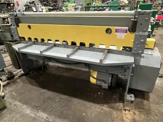

Продается б/у гильотина электромеханическая ножницы гильотинные Stalex Q11-3x1300 . Длина стола - 1300 мм. Станок находится в отличном рабочем состоянии. Стоимость с демонтажем и погрузкой сообщу...

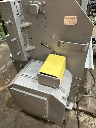

Ножницы гильотинные механические с наклонным ножом предназначены для резки листового материала. Могут быть использованы на заготовительных участках или в цехах предприятий, выпускающих изделия промышленной вентиляции, а также там, где требуется резка листового материала.

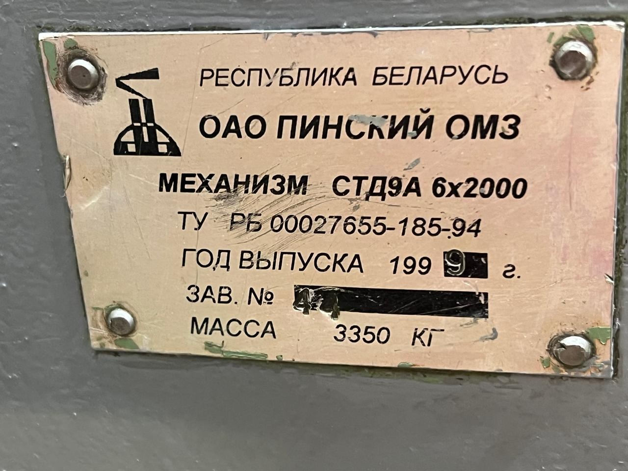

Гильотинные ножницы СТД-9А предназначены для резки листовой конструкционной стали с пределом прочности до 500 МПа (50 кгс/мм²).
Может быть использован в заготовительных участках или цехах предприятий, изготавливающих изделия промышленной вентиляции, а также на других предприятиях, где требуется резка листового материала.
За один ход ножевой балки происходит отрезка полосы длиной не более 2000 мм для СТД9А 6х2000. Толщина разрезаемого листа не более 6мм для СТД9А 6х2000.

Технические характеристики гильотинных ножниц СТД-9А
Характеристика СТД-9А
Наибольший размер разрезаемых стальных листов, мм:
- длина 2000
- толщина 6
Число ходов ножа в минуту 50
Ход ножа, мм. 70
Угол наклона верхнего ножа, град,мин 1,20
Величина просвета между стойками, мм 2100
Максимальная ширина полосы, отрезаемой по заднему упору, мм 500
Расстояние от верхней кромки нижнего ножа до уровня пола, мм 800
Габаритные размеры, мм.
- длина 2900
- ширина 1 392
- высота 1 390
Масса [/catalog/elektromehanicheskie-gilotiny/]товара, кг. 3350
Мощность, кВт. 8,5
Число об/мин. 930
Напряжение силовой цепи, В. 380
Гильотина электромеханическая Stalex Q11 разработана для резки металлического листа и тонких пластин. Широко используется в автомобильной, кораблестроительной отрасли и строительстве. Режущие...

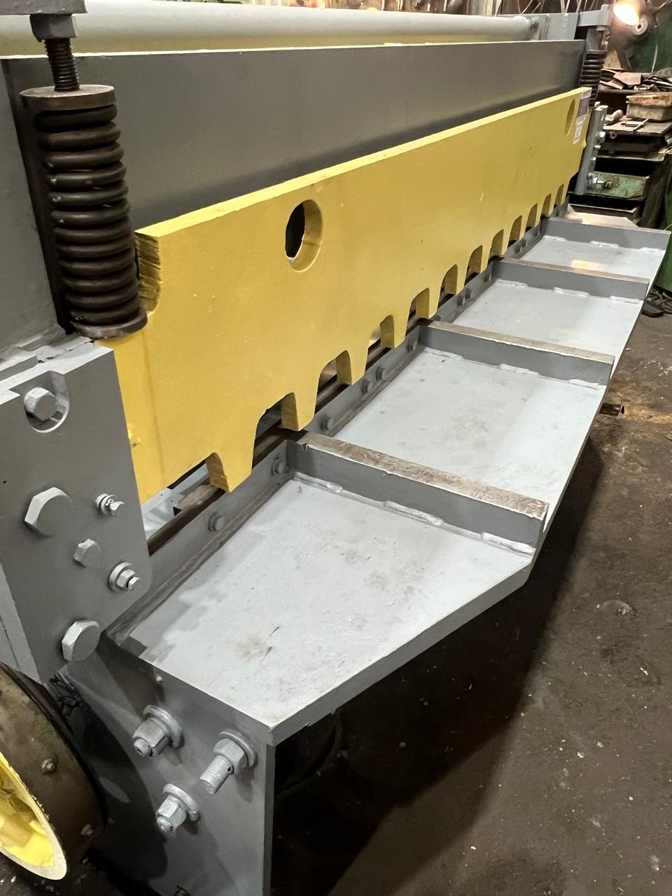

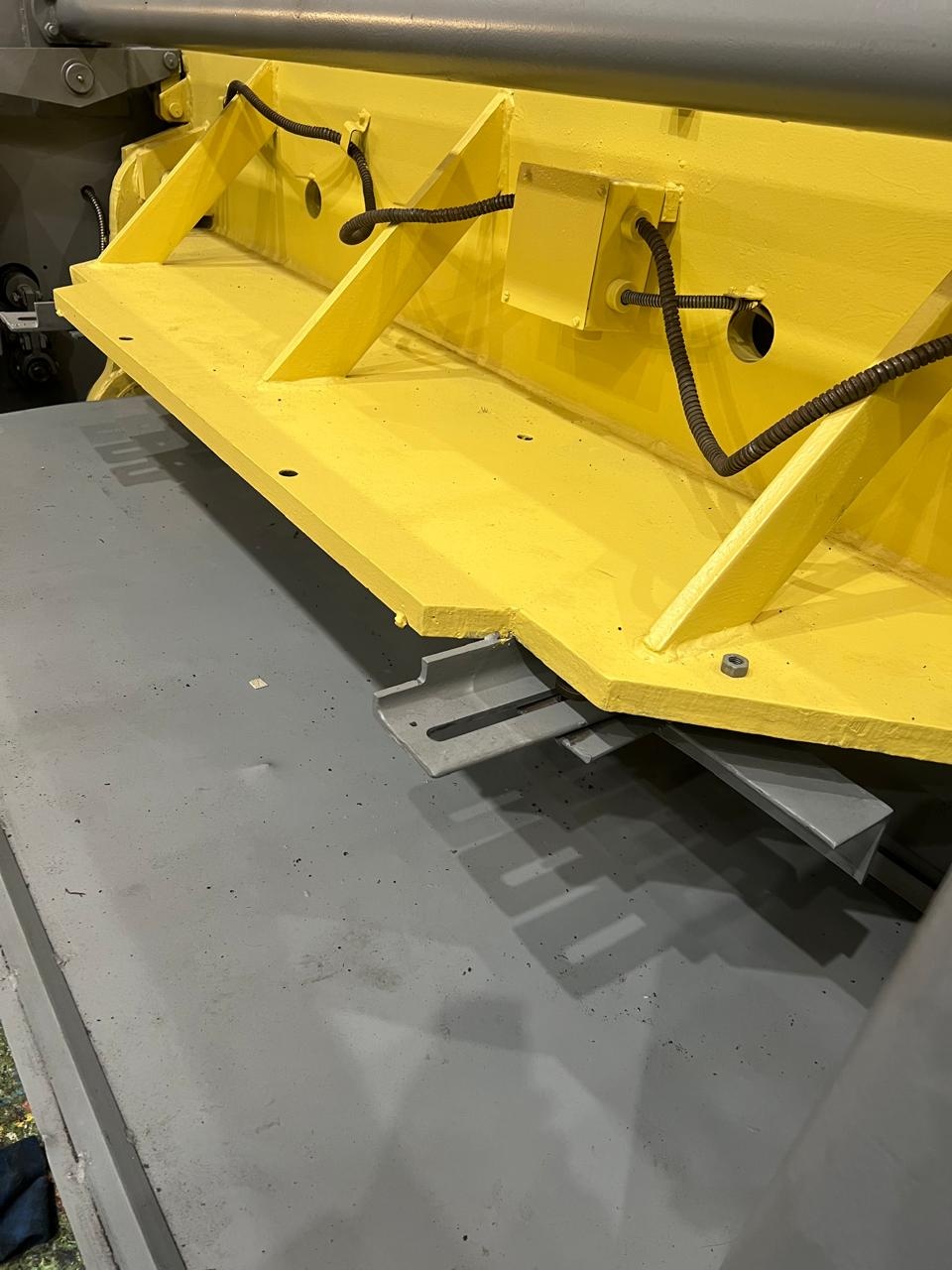

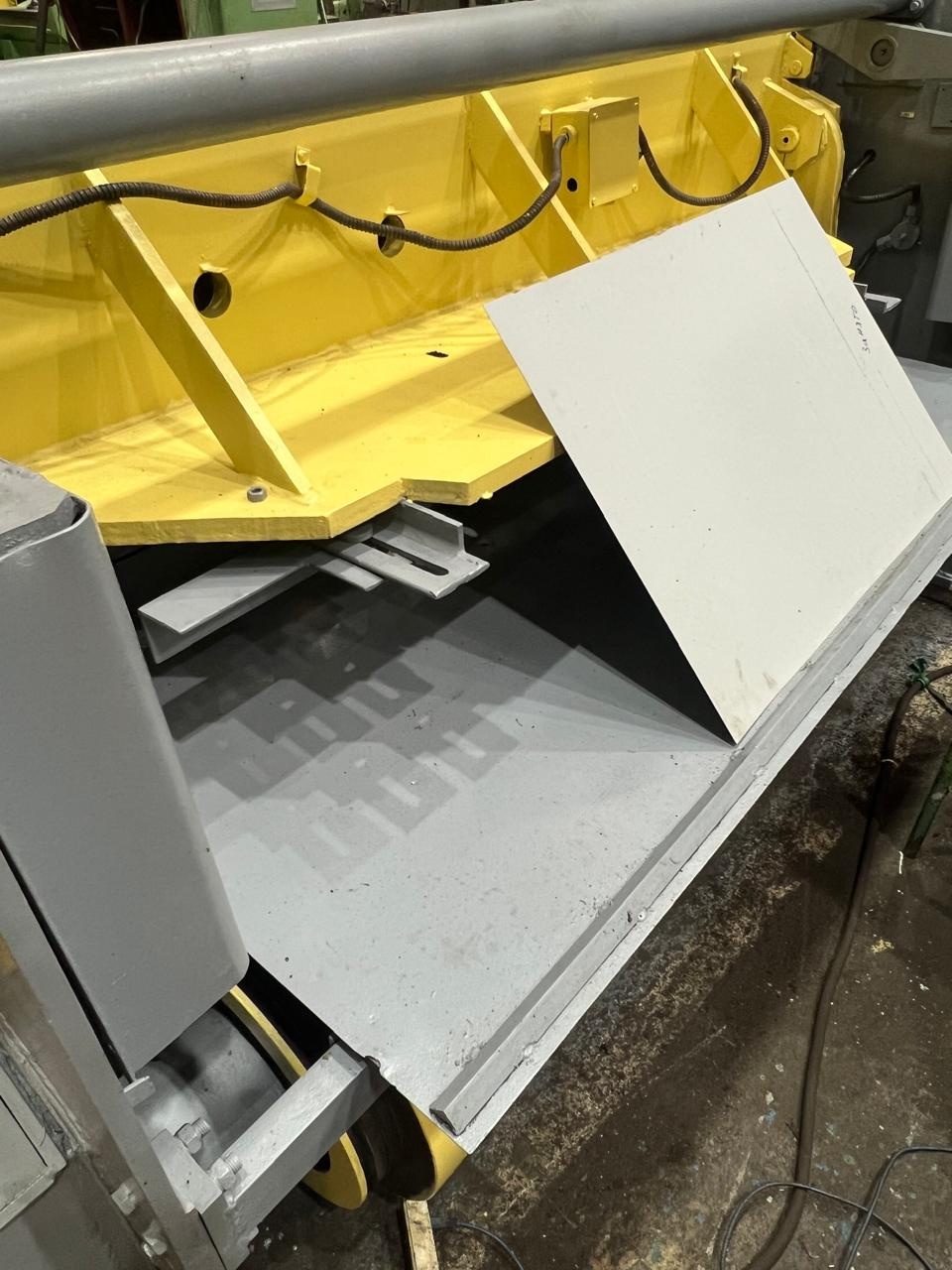

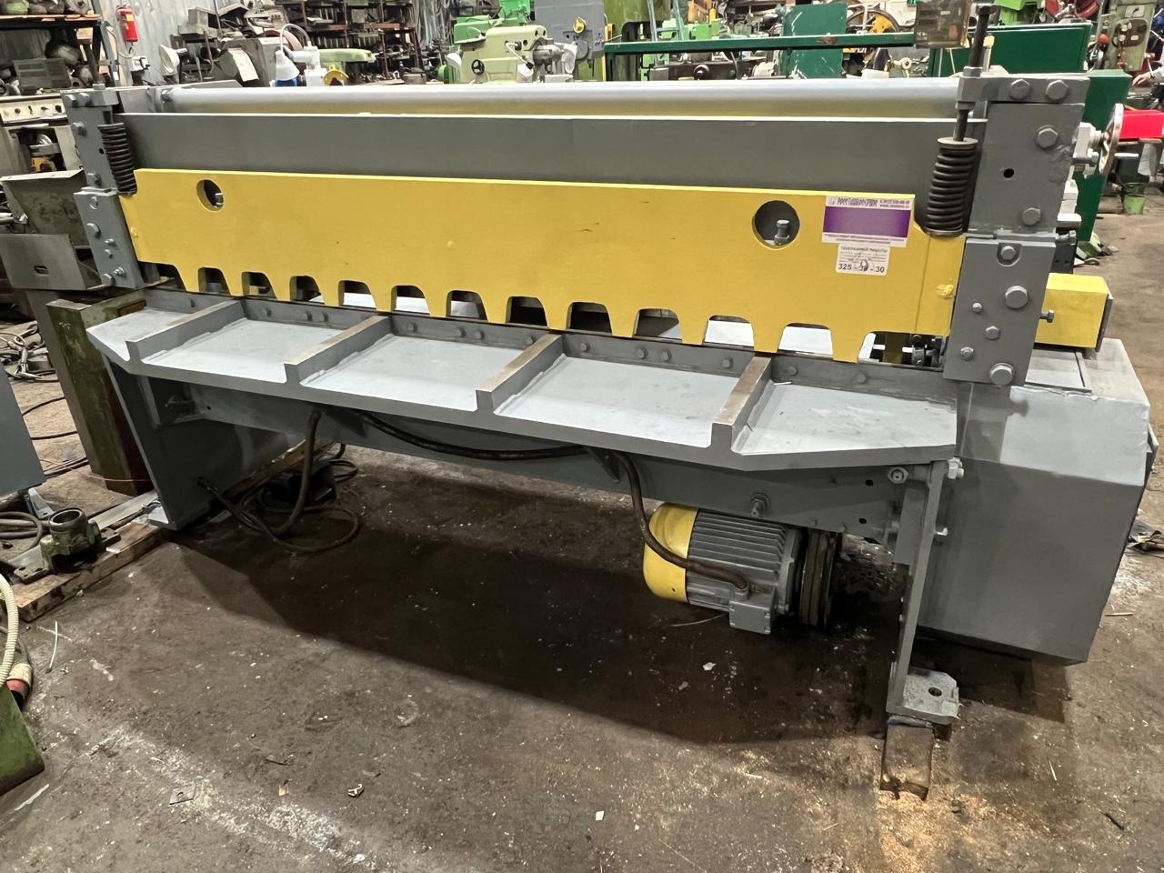

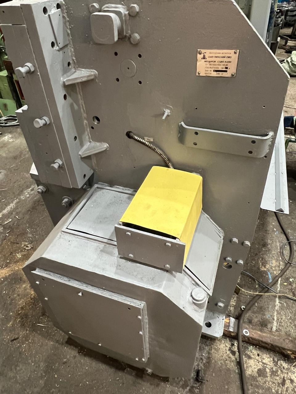

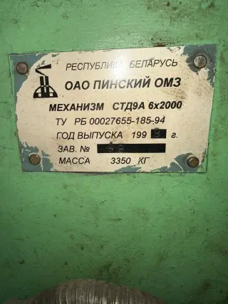

Гильотина СТД 9А до 6 мм длина реза 2500 мм 2006 г.в.Состояние хорошее, в настоящее время станок отключен. Все вопросы по телефону.Оплата на ИП.
СТД-9А Ножницы гильотинные с наклонным ножом для листового металла.ПАО «Кувандыкский завод КПО «Долина». 1999 г.6х 2000 ммОтличное состояние. Проверка в работе.Другое металлообрабатывающее...
