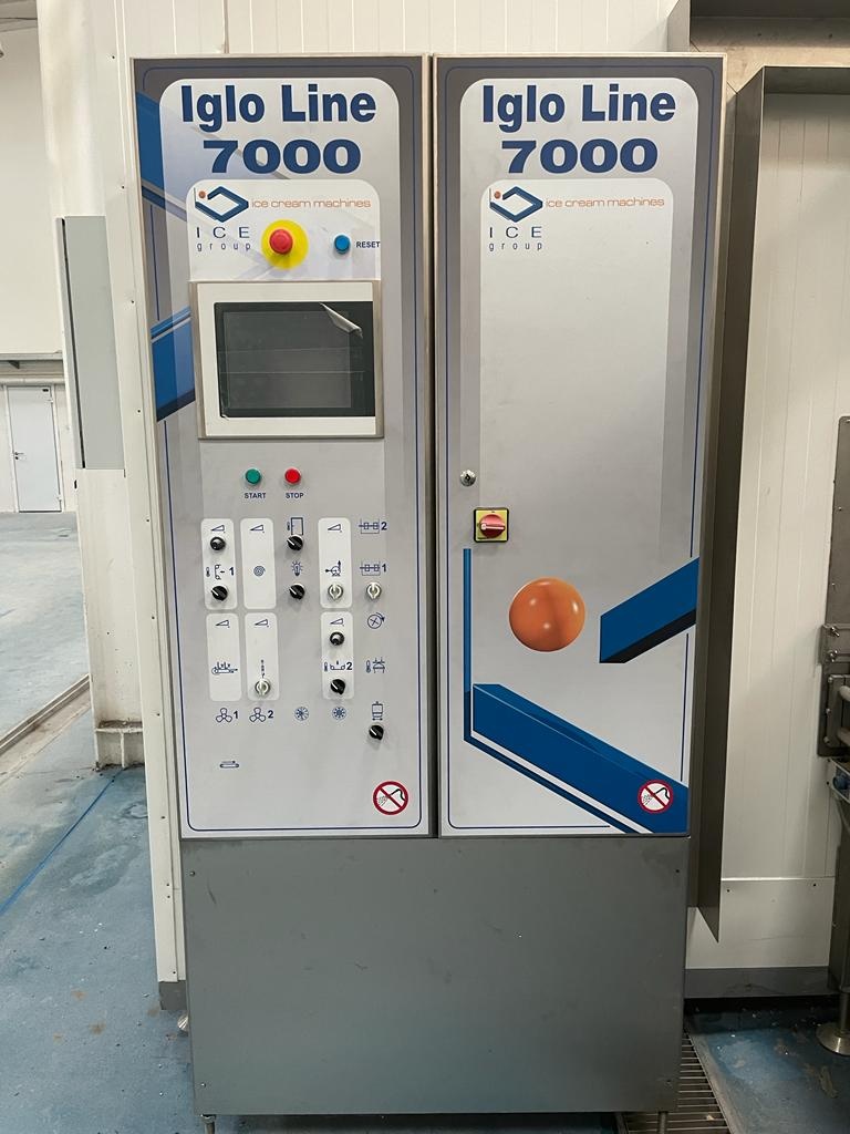

Линия производства мороженого Iglo Line предназначена для промышленного выпуска фасованного мороженого: на палочке, эскимо, брикетах, формованном и порционном формате. Подходит для молочных заводов, фабрик мороженого, предприятий, работающих под собственную марку и private label для торговых сетей, а также фабрик-кухонь и крупных цехов HoReCa.
 Линия создаёт условия для идеально повторяемого результата — будь то классическое пломбирное мороженое, мягкие сливочные смеси, фруктовые наполнители или комбинированные варианты.
ГАРАНТИЯ ОТ 30 ДНЕЙ!
Характеристики(не является офертой*):
 Производительность: до 7000 шт/час или 420 кг/ч (для мороженого 120 мл)
Мощность компрессора морозильной камеры (охлаждение +30/-40): 64 кВт
Мощность испарителя морозильной камеры: 80 кВт
Габариты (ДхШхВ): 13100 х 8500 х 3200 мм
Страна производитель: Польша
Марка: Ice Group
Модель: Iglo Line 7000
Состояние: новое (с хранения)

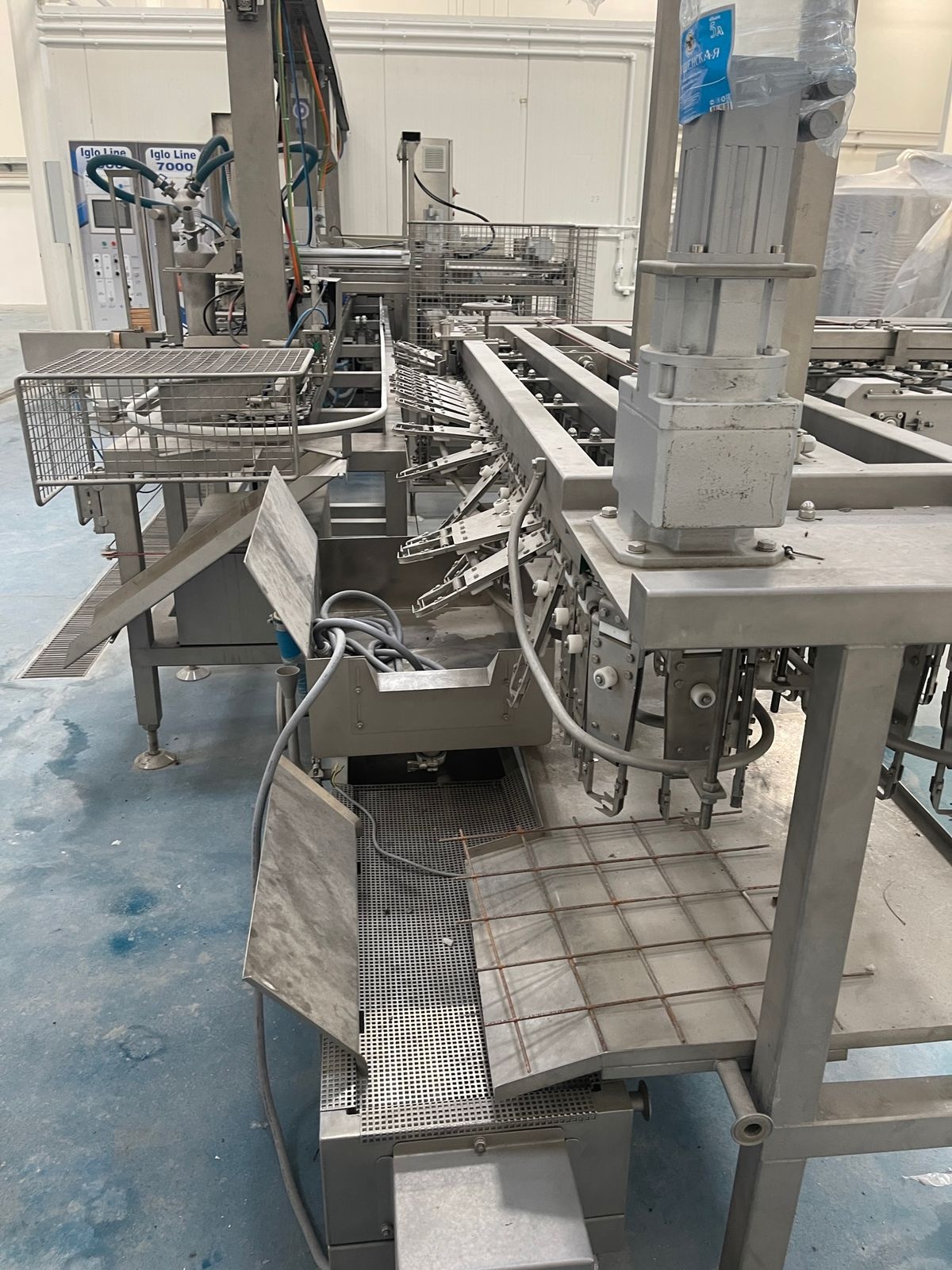

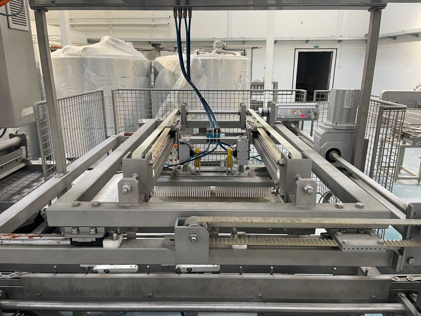

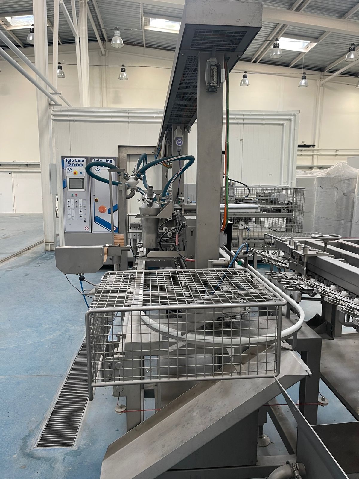

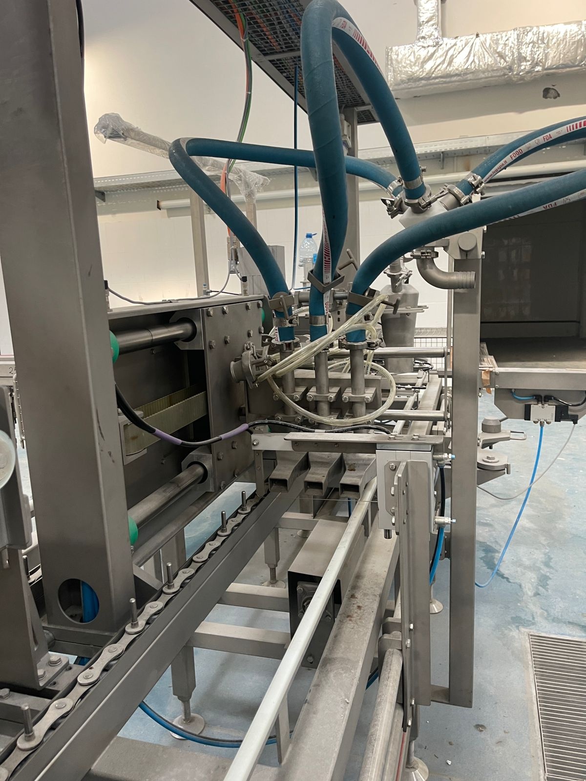

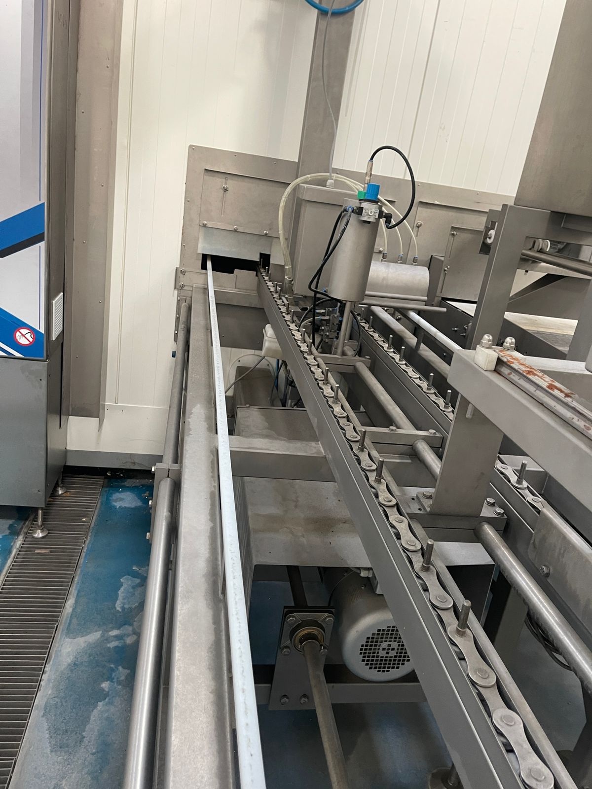

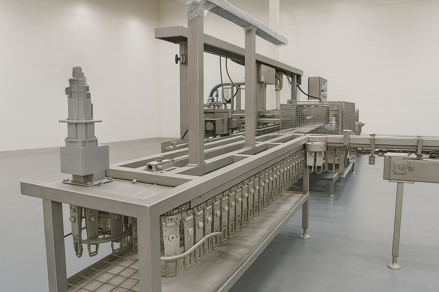

Комплект линии:
Морозильная камера на базе компрессоров BITZER
Шкаф управления
Экструдер типа магнум
Устройство загрузки палочек
Устройство для вставки палочек
Погружной резервуар для шоколада
Циркуляционный насос для шоколада
Конвейер захвата продукта
Конвейеры прочие
Упаковочная машина Rapid 9000
Результатом работы линии Iglo Line являются замороженное и упакованное мороженое следующих видов:
 мороженое на палочке
сэндвич-мороженое
мороженое в брикетах
мороженое типа сникерс
Линия Iglo Line также используется для заморозки и упаковки мороженого, произведенного на других машинах.
Iglo Line вписывается в типичную технологическую цепочку: подготовка и созревание смеси → фризер → дозирование/формование → закалка (туннель/камера) → упаковка и маркировка.
