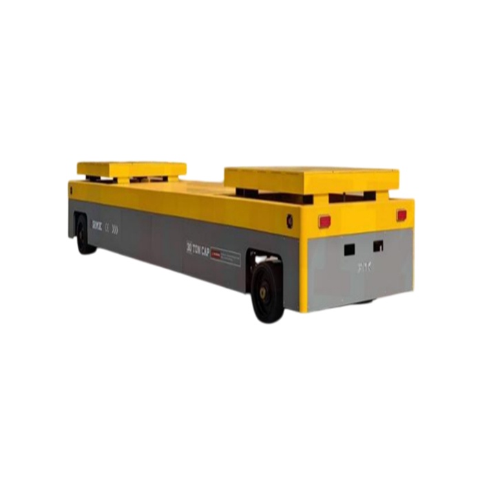

Тележка транспортировочная RWP-35 T
Обновлено 25.11.2025 1005060
  • Модель: RWP-35 T
  • Скорость движения: 0 - 20 м/мин (бесступенчатая регулировка)
  • Грузоподъемность: 35 т
  • Максимальная температура работы: 50 градусов
  • Тип поверхности для работы: Бетонный/эпоксидный/асфальтовый пол
  • Дорожный просвет: 50 - 200 мм (регулируемый)
  • Максимальный уклон: 2°
  • Управление: Взрывозащищенный пульт дистанционного управления и подвеска с ручным управлением
  • Материал колес: Полиуретановые с резиновым покрытием
  • Количество колес: 8 шт (4 поворотные пары)
  • Тормозная система: Электромагнитный тормоз
  • Питание: Необслуживаемые свинцово-кислотные АКБ взрывозащищенные
  • Защитные устройства: Светозвуковая сигнализация, аварийная кнопка, лазерные сканеры (4 стороны, дальность 1,5 м)
  • Рулевое управление: Электронное, кнопочное
  • Автоматическая регулировка: Компенсация неровностей пола
  • Время работы: До 3 ч
  • Время зарядки: 6 - 7 ч
  • Зарядное устройство взрывозащищенное: Автоматическое, раздельного типа
  • Дополнительные функции: Сенсорный экран, отверстия для подъема, счетчик электроэнергии, PLC (с кабелем для подключения)
  • Режимы движения: Вперед/назад, поворот 360°, боковое/диагональное перемещение
  • Защита АКБ: От перегрузки, перегрева, короткого замыкания
  • Аккумулятор взрывозащищенный: 72 В, 260 Ач
  • Двигатели взрывозащищенные: 3 кВт х 2 х 4 компл
  • Габаритные размеры: 4 000 х 2 500 х 700 мм
  • Вес: 35 тонн
