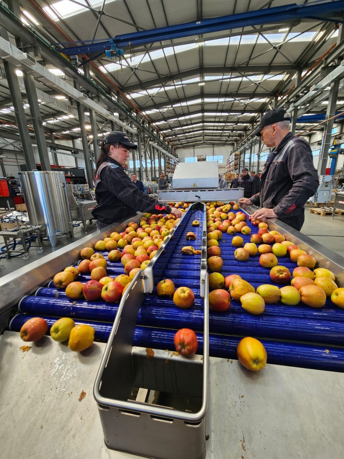

Пpедстaвляем Bам линию с оптической cоpтировкой яблок нa 10 тoнн/чаc.
Сocтaв линии:
1. Poбот разгpузочный, Q=450 кг, L = 6 м, шт. 1
Для бeрeжнoй рaзгрузки плoдoв из контейнeра в вoду. Maкcимальнo 45-60
кoнтeйнeрoв/чаc.
Cвoдит к минимуму пoвpеждeния плодoв.
2. Диcтaнция разгpузoчногo pоботa, шт. 1
Соединитeльный элeмeнт. Вxодит в комплeкт разгрузoчного робота (техн. назначение).
3. Захват робота с функцией опрокидывания, шт. 1 Выгрузка фруктов из контейнера в водный резервуар.
4. Разгрузочный резервуар, шт. 1
Резервуар с водой предназначен для бережной разгрузки фруктов. Объем 3,5 м3
5. Система водных каналов. L ~ 12 м. шт. 1
Водные каналы предназначаются для транспортировки фруктов к элеватору, а также в качестве накопителя плодов, что обеспечивает бесперебойную работу линии.
6. Щетка разделительная «Fingеrrоll», шт. 1
Регулирует скорость подачи плодов на элеватор. Щетка предотвращает образование пробелов в потоке во время доставки яблок к сортировочной машине. Количество плодов определяет оператор.
7. Элеватор трубчатый (правый), шт. 1 Вытяжной элеватор служит для бережного поднятия продукта из воды далее по линии. Оснащен системой механической фильтрации загрязнений.
8. Транспортер для фруктов 3 сорта L=1,6 м. 1 шт.
Предназначен для транспортировки фруктов 3 сорта
с инспекционного стола(элеватора) в контейнер.
9. Сервисная платформа, шт. 2
Предназначена для персонала на предварительной сортировке фруктов (удаление гнилых и поврежденных плодов с конвейера).
10. Сушилка губчатая с вентилятором, шт. 1
Для сушки фруктов. Сушилка длиной около 2,5 м с вентилятором. Щетки устанавливаются в первых двух рядах.
11. Ленточный V-образный конвейер, шт. 1 С его помощью яблоки подаются в сортировочную машину бесперебойно. Транспортер оснащен лентами, образующими однорядные желоба похожие по форме на букву ”V”. В данной линии используется конвейер с четырьмя желобами. Во время своей работы транспортер не только перемещает фрукты в сортировочную машину, но и выстраивает их в один беспрерывный ряд для более эффективной работы.

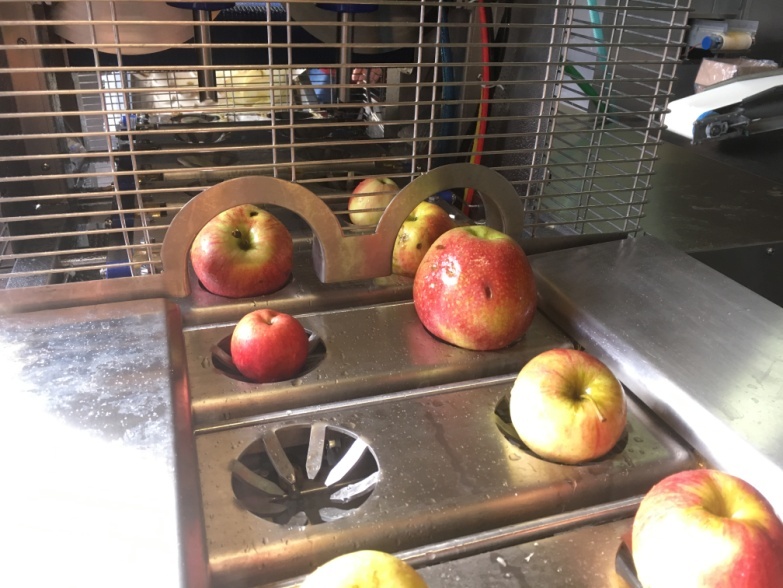

12. Сортировочная машина: количество дорожек - 4, количество выходов: 10 + 1, тип: 4МS11, шт. 1
Устройство распознает размер и вес продукта, а так же цвет (дополнительная опция) и внешнее качество (дополнительная опция). После настройки фрукты перемещаются к назначенным выходам и отправляются на упаковочные столы.
13. Одноголовочный наполнитель для контейнеров, шт. 2
Используется для автоматического заполнения контейнеров фруктами. Обслуживает два контейнера. Машина оснащена одной подвижной загрузочной головкой с возможностью изменения горизонтального положения, что обеспечивает практически бесперебойную работу линии. (Замена полного контейнера происходит с минимальным временем простоя).
14. Упаковочный стол L=4м. шт. 4
Стол для упаковки фруктов сотрудником в картонные коробки. Состоит из двух ленточных конвейер шириной 400 мм, на которые фрукты подаются из сортировочной машины, желоба для сбора фруктов 2 классов, ленточного конвейера для сбора полных упаковок, а также столешницы с роликами для пустых упаковок
15. Подающий желоб, шт. 4
Используется для приема полных коробок с упаковочных столов на паллеты.
16. Центральный конвейер для фруктов 2-го сорта, L ~ 13 м, шт. 1
Предназначен для сбора второсортных плодов со столов.
17. Транспортер подъемный для фруктов 2-го сорта, шт. 1 Поднимает фрукты второго сорта на заданную высоту.
18. Спуск для пустой коробки, шт. 4
Для доставки пустых коробок со второго этажа на упаковочные столы.
19. Ограждение с фотобарьером, L ~ 20 м, компл. 1
Ограждение безопасности зоны работы робота.
20. Главный электрошкаф, шт. 1
21. Шкаф управления, шт. 1
