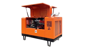

Основные технические характеристики
Наименование
ЗИФ-ПВ-3,5/0,7 F
Габаритные размеры (ДхШхВ), мм
1642х989х1286
Двигатель
 FAW 4DW91-45GBG2
Допустимая температура окружающей среды, ℃
-25...+40
Ёмкость топливного бака, л
 50
Исполнение
Уличное
Количество/диаметры точек подключения
3хG¾”
Масса нетто, кг
730
Мощность двигателя, кВт
33
Объём двигателя, л
2,16
Частота вращения двигателя, об/мин
2900
Производительность, м³/мин
 3,5
Рабочее давление, бар
 7
Расход топлива, кг/час
≤7,3
Система управления
Аналоговая
Содержание масла в сжатом воздухе, мг/м³
 ≤3,5
Соединение двигателя с компрессором
Прямое, через фрикционную муфту сцепления
Температура воздуха на выходе
Плюс 40 ℃ к температуре на входе
Уровень шума на дистанции 1 м, дБ
≤80
Функции системы управления
Пуск
Стоп
Подогрев
Индикация:
-температуры охлаждающей жидкости двигателя
-уровня в топливном баке
-наработки в м/ч
-давления нагнетания в маслоотделителе;
Аварийная сигнализация:
-давления масла двигателя
-температуры воздушно-масляной смеси  в нагнетательном трубопроводе
-обрыва ремня генератора/разряда АКБ
Опции
Прицеп
Колесное шасси
Система автоматического регулирования оборотов двигателя
Пакет «Север»
