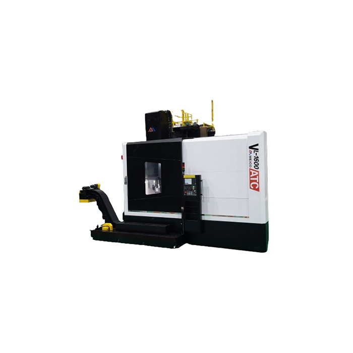

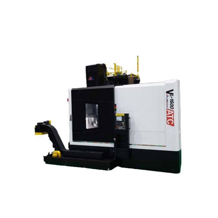

Токарно-карусельный обрабатывающий центр с ЧПУ VL-1600ATC
Обновлено 27.11.2025 1005192
  • Модель: VL-1600ATC
  • Максимальный диаметр обработки: 2000 мм
  • Максимальная высота обработки: 1200 мм
  • Максимальный вес заготовки: 8000 кг
  • Диаметр рабочего стола: 1600 мм
  • Скорость вращения шпинделя: 1 - 250 об/мин
  • Крутящий момент шпинделя: 35,010 Н·м
  • Диаметр подшипников шпинделя: Ø 685.8 мм
  • Высота от стола до шпинделя: 1600 мм
  • Вертикальное перемещение (Z): 900 мм
  • Горизонтальное перемещение (X): +1150 / 500 мм
  • Тип револьверной головки: ATC 127 позиций
  • Тип хвостовика инструмента: BT50 с криволинейными зубьями
  • Двигатель шпинделя: 37/45 кВт (Fanuc α40)
  • Серводвигатели подачи (X/Z): 6.0/9.0 к Вт (Fanuc)
  • Быстрая подача (X/Z): 12 / 10 м/мин
  • Скорость подачи при резании: 0.001 - 500 мм/об
  • Габаритные размеры: 6237 × 4884 × 5500 мм
  • Вес станка: Около 35 тонн
