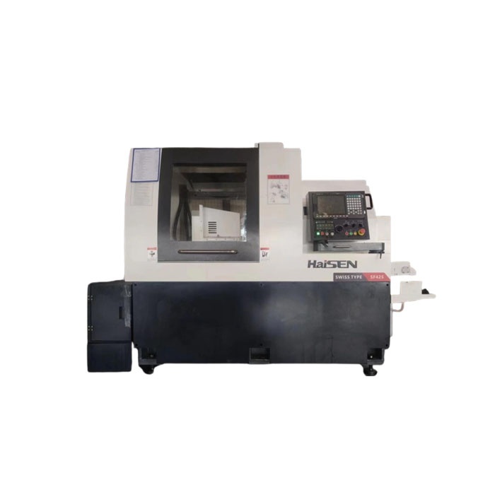

Автомат продольного точения С ЧПУ SF-425 SYNTEC
Обновлено 27.11.2025 1005195
  • Модель: SF-425 ЧПУ SYNTEC
  • Максимальный диаметр обработки: 42 мм
  • Ход шпинделя: 210 мм
  • Частота вращения шпинделя: 6000 об/мин
  • Частота вращения вспомогательного шпинделя: 6000 об/мин
  • Радиальная скорость: 5000 об/мин
  • Диаметр сверления (передняя/задняя сторона): 10 мм
  • Максимальная нарезка резьбы (передняя/задняя сторона): M8/M6
  • Диаметр сверления (боковое фрезерование): 10 мм
  • Нарезка резьбы (боковое фрезерование): M8
  • Минимальная единица деления: 0.001°
  • Скорость быстрого перемещения: 32 м/мин (X1: 24 м/мин)
  • Инструменты для наружной обработки: 4×[16×16] + 1×[20×20]
  • Инструменты для внутренней обработки: 3×[ 25-ER16] + 2×[ 20-ER16]
  • Боковые силовые инструменты (интегрированные): 4×[ER16]
  • Инструменты для задней обработки: 4×[ 20-ER16]
  • Мощность шпинделя: 5.9 кВт
  • Мощность вспомогательного шпинделя: 3.9 кВт
  • Серводвигатель подачи шпинделя: 1 кВт
  • Боковой двигатель: 1 кВт
  • Двигатель охлаждения: 400 Вт
  • Ёмкость охлаждающего бака: 200 л
  • Ёмкость масляного бака: 1.8 л
  • Высота центров: 1000 мм
  • Габаритные размеры (Д×Ш×В): 2760 х 1572 х 1882 мм
  • Вес: 4500 кг
