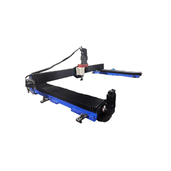

Мобильный фрезерный станок MF1520
Обновлено 27.11.2025
1005205
- Модель: MF1520
- Ход по оси X: 1 500 мм
- Ход по оси Y: 2 000 мм
- Ход по оси Z: 200 мм
- Тип и мощность двигателя подачи по оси X / Y: Серводвигатель + редуктор, 1.5 кВт
- Макс. крутящий момент двигателя подачи по оси X / Y: 50 Нм
- Тип подачи по оси Z: Ручная подача
- Макс. скорость вращения шпинделя: 1 500 об/мин
- Конус шпинделя: BT40
- Тип и мощность двигателя шпинделя: Серводвигатель + редуктор, 4.5 кВт
- Передаточное отношение привода шпинделя: 1:3
- Макс. крутящий момент двигателя шпинделя: 100 Нм
- Плоскостность после обработки: 0.1 мм
- Шероховатость после обработки: Ra 3.2 мкм
- Макс. глубина обработки на один проход: 2 мм
- Система управления: ПЛК
- Система смазки направляющих и ШВП: Автоматическая централизованная
- Параметры электропитания: 380 В / 50 Гц
- Габаритные размеры: 2 000 × 1 500 × 750 мм
- Вес: 1 500 кг
