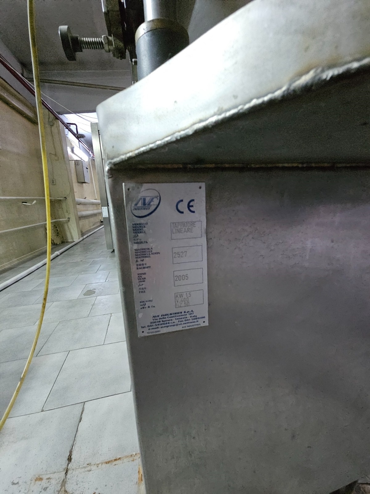

Итальянская линия горячего розлива Ave Industries — готовое решение для производства соков, пюре и детского питания с производительностью до 12 000 банок/час. Полностью промышленная линия европейского уровня, которая позволит быстро запустить производство или масштабировать действующий цех без вложений в дорогостоящий импорт нового оборудования.
✔️Оборудование в рабочем состоянии, без необходимости ремонта
✔️Возможен показ в работе
✔️Погрузка организуется
✔️Форма оплаты - наличный расчёт/безналичный расчёт дороже
Главное преимущество линии — высокая производительность при компактных размерах и универсальности. Итальянское оборудование Ave Industries известно надёжностью, стабильностью розлива и длительным ресурсом работы. Линия подходит для горячего розлива и укупорки продукции в стеклянную тару с винтовой металлической крышкой twist-off.

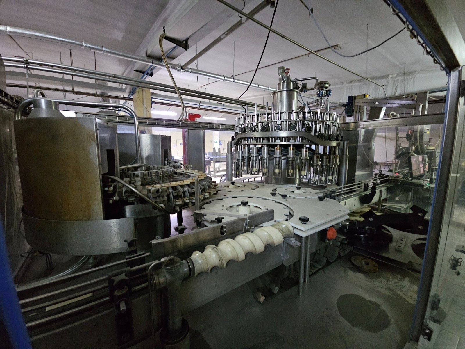

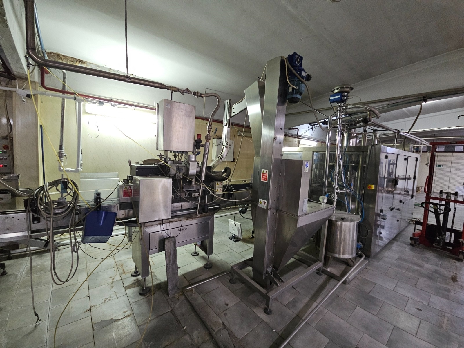

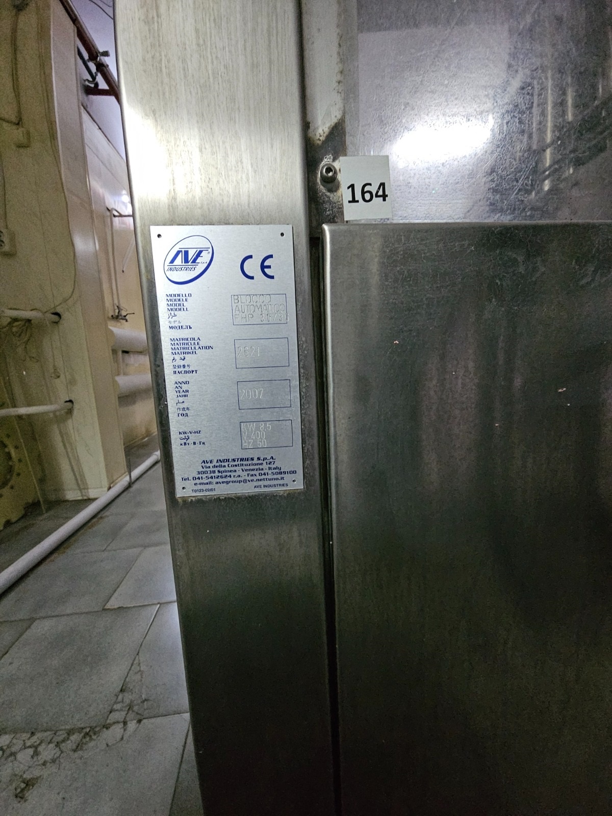

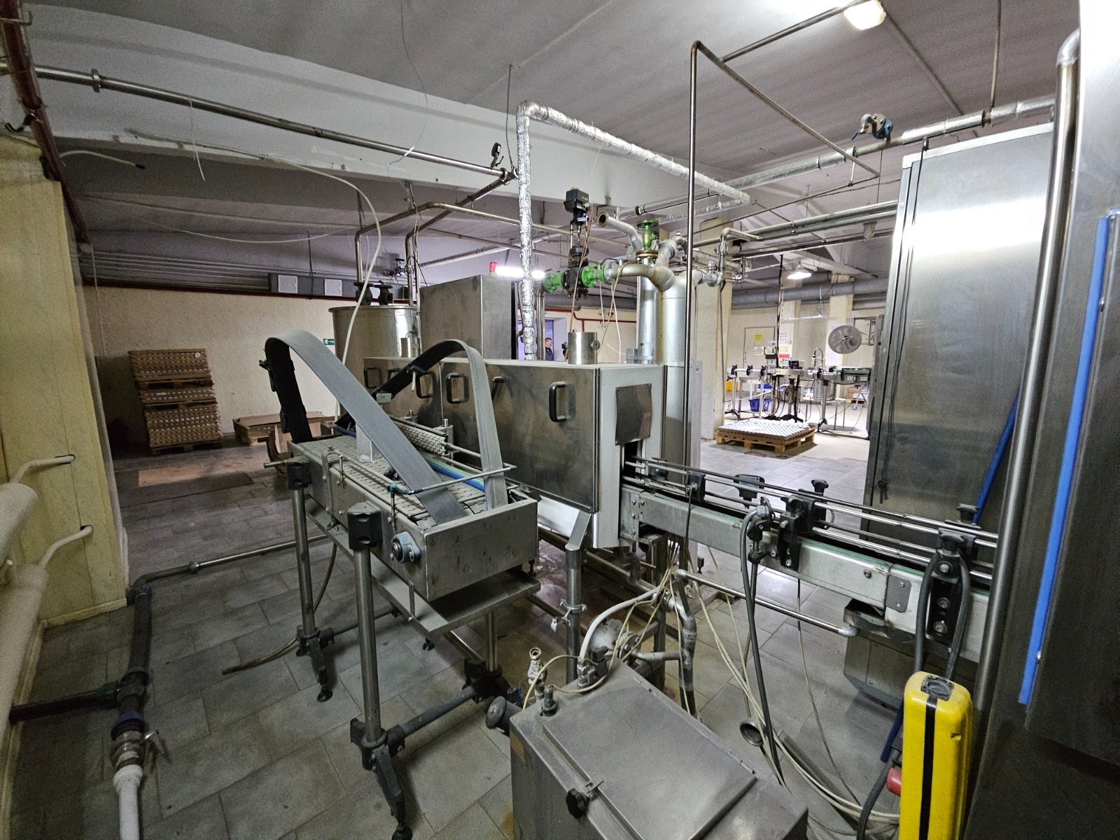

✅ КОМПЛЕКТАЦИЯ ЛИНИИ:
— Автоматический моноблок для горячего розлива соков FHP 30/30 Ave ind. (с ополаскивателем)
— Укупорочная машина 12000-L Ave ind.
— Магнитный питатель для подачи крышек
✅ ТЕХНИЧЕСКИЕ ХАРАКТЕРИСТИКИ:
— Страна производитель: Италия
— Количество разливных головок: 30 шт
— Производительность: до 12 000 банок/час (150–200 мл)
— Объём розлива: от 150 мл до 1 л
— Тип укупора: линейный
— Закручивание крышек ремнями
— Тип крышки: винтовая металлическая twist-off
— Диаметр горла бутылки: 38 мм
— Диаметр крышки: 38 мм
— Возможность изготовления оснастки под другой диаметр
— Габариты линии: 15 × 2,5 м
— Габариты моноблока: 5 × 2,5 м
— Напряжение: 380 В
— Мощность: 20 кВт
