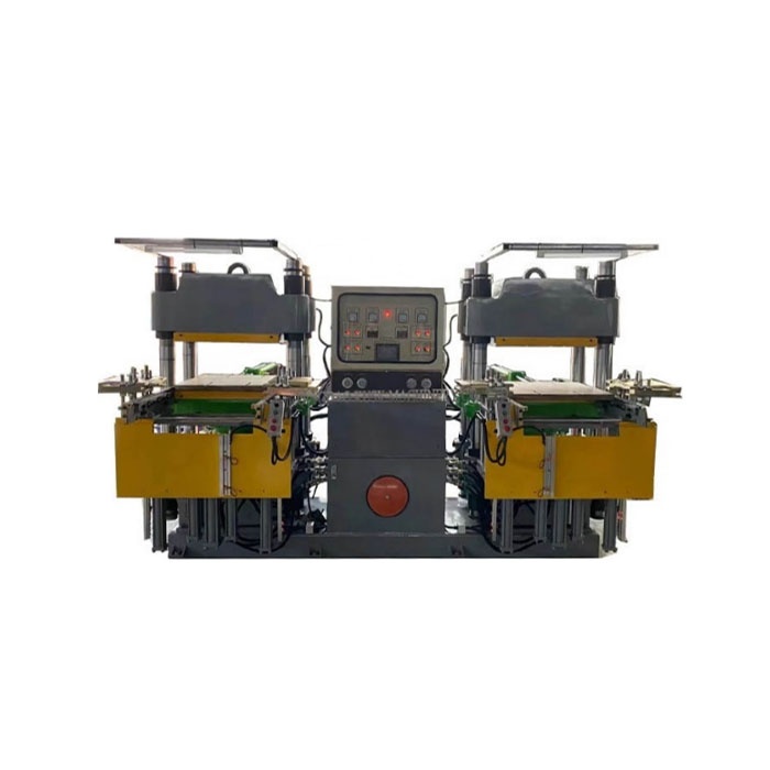

Вулканизационный пресс (двухстанционный одноэтажный) XLB-D2.5MN600x600x1
Обновлено 02.12.2025 1005510
  • Модель: XLB-D2.5MN6006001
  • Размер нагревательной плиты: 600 х 600 х 50 мм
  • Расстояние между плитами: 400 мм
  • Параллельность плит: ≤0,09 мм
  • Шероховатость поверхности плит: Ra ≤ 2,5 мкм
  • Максимальная температура нагрева: 300 ºС
  • Ход / диаметр плунжера: 600 / 430 мм
  • Максимальное давление в системе: 18 МПа
  • Диаметр направляющей стойки: 80 мм
  • Диаметр цилиндра: 430 мм
  • Количество цилиндров: 2 шт
  • Количество рабочих уровней: 1 шт
  • Количество нагревательных плит: 2 шт
  • Максимальное усилие прессования: 250 т
  • Количество гидроцилиндров: 1 комплект
  • Тип конструкции: Четырёхстоечная
  • Режим работы: Нижнее прижатие
  • Способ нагрева: Электрический нагрев
  • Система управления: Автоматическое управление
  • Система управления температурой: Терморегулятор
  • Материал плунжера: Чугун QT500-7
  • Материал гидроцилиндра: Чугун QT500-7
  • Материал нагревательной плиты: Углеродистая сталь Q235
  • Мощность нагрева на плиту: 1 000 Вт х 8 элементов = 8 кВт
  • Мощность электродвигателя: 5,5 кВт
  • Общая мощность: 24 кВт
  • Вес: 8 000 кг
