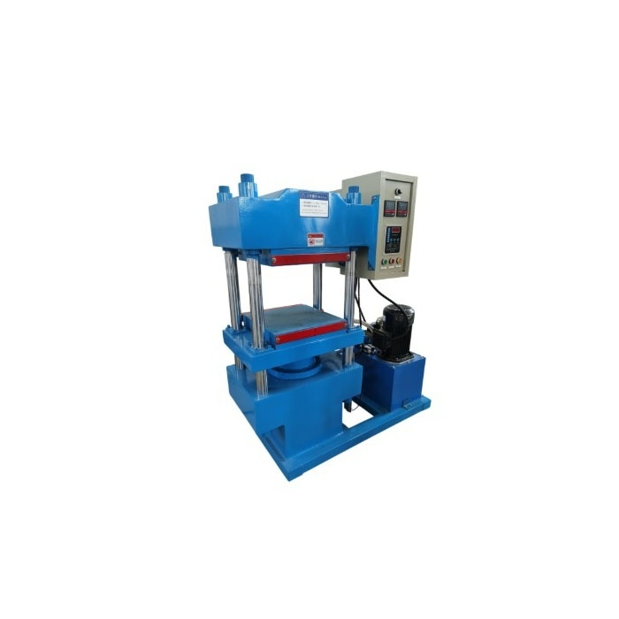

Вулканизационный пресс XLB-D1.6MN400х400х1
Обновлено 02.12.2025 1005512
  • Модель: XLB-D1.6MN400*400*1
  • Размер нагревательной плиты: 400 х 400 х 50 мм
  • Расстояние между плитами: 250 мм х 2
  • Погрешность параллельности плит: 0,09 мм
  • Шероховатость поверхности плит: Ra 2,5 мкм
  • Максимальная температура нагрева: 300 ºС
  • Ход / диаметр колонны: 400 мм / Ø340 мм
  • Максимальное рабочее давление: 18 МПа
  • Количество нагревательных плит: 2 шт
  • Количество рабочих слоёв: 1 слой
  • Количество масляных цилиндров: 1 комплект
  • Материал цилиндра: QT500-7
  • Материал колонны: QT500-7
  • Материал нагревательной плиты: Углеродистая сталь Q235
  • Конструкция: Четырёхстоечная
  • Метод нагрева: Электронагрев
  • Метод контроля температуры: Температурный контроллер
  • Способ управления: Кнопочная панель управления
  • Мощность электродвигателя: 4 кВт
  • Мощность нагрева одной плиты: 800 Вт х 6 шт = 4,8 кВт
