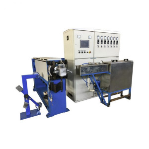

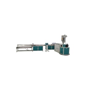

Линия для нанесения ПВХ на проволоку SJ45
Обновлено 02.12.2025 1005515
  • Модель: SJ45
  • Производительность: До 70 м/мин
  • Сырье: ПВХ и т.д.
  • Допуск по диаметру: ±0,03 - 0,05 мм
  • Температура / влажность: 40 °C / 95%
  • Электропитание: 380 В, 50 Гц, 3 фазы
Одношнековый экструдер:
  • Модель: SJ45
  • Диаметр шнека: 45 мм
  • Соотношение сторон L/D: 33:1
  • Максимальные обороты: 144 об/мин
  • Твердость шнека: HV800 - 1000
  • Зоны нагрева: 4 зоны
  • Максимальная температура: 300 °С
  • Мощность нагрева: 4 х 1,5 кВт
  • Мощность мотора: 15 кВт
Намотчик:
  • Скорость намотки: 0,5 - 20 м/мин
  • Внутренний диаметр катушки: 250 - 280 мм
  • Диаметр ролика: 120 мм
  • Диапазон регулировки: 100 мм
  • Максимальный внешний диаметр обмотки: 650 мм
  • Максимальная ширина намотки: 250 - 300 мм
  • Высота центра: 1000 мм
  • Мотор перемещения: Мощность мотора: 0,4 кВт
  • Мощность двигателя катушки: 0,75 кВт
Остальные узлы:
  • Устройство вывода провода:
  • Вал: 350 мм
  • Материал: Алюминиевый корпус
  • Выпрямитель провода
  • Мощность мотора: 0,75 кВт
  • Экструзионная головка + матрица:
  • Материал: Инструментальная сталь SKD61
  • Матрица: 2 мм
  • Водяной охлаждающий бак:
  • Материал: Нержавеющая сталь 304
  • Мощность насоса: 250 Вт
  • Длина: 8000 мм
  • Тянущее устройство:
  • Резиновый ролик: 120 мм
