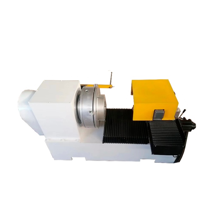

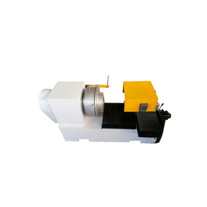

Резьбонарезной станок для пластиковых труб WSLC-160
Обновлено 02.12.2025 1005547
  • Модель: WSLC-160
  • Сквозное отверстие шпинделя: 170 мм
  • Диапазон обрабатываемых диаметров: 60 – 160 мм
  • Максимальная длина резьбы: 180 мм
  • Максимальная длина трубы: 6 000 мм
  • Обрабатываемый тип зубьев: 30° трапеция, 60° треугольник, 90° прямоугольник
  • Шаг обработки: 2 – 12 мм
  • Мощность двигателя шпинделя: 4 кВт
  • Мощность двигателя шпинделя фрезы: 1,5 кВт
  • Крутящий момент серводвигателя: 6 НМ
  • Режим привода перемещения инструмента: Прецизионный шарико-винтовой привод
  • Фиксация трубки: Ручная
  • Габаритные размеры: 2 200 х 1 500 х 1 700 мм
  • Вес: 1 000 кг
