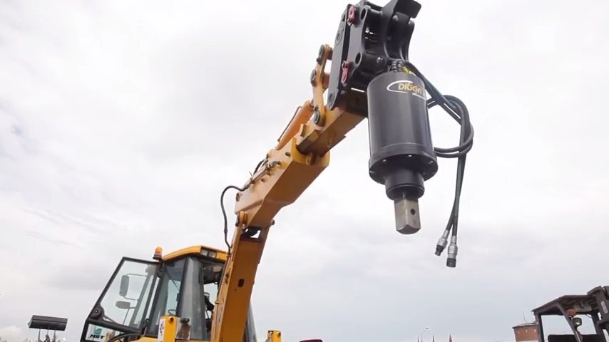

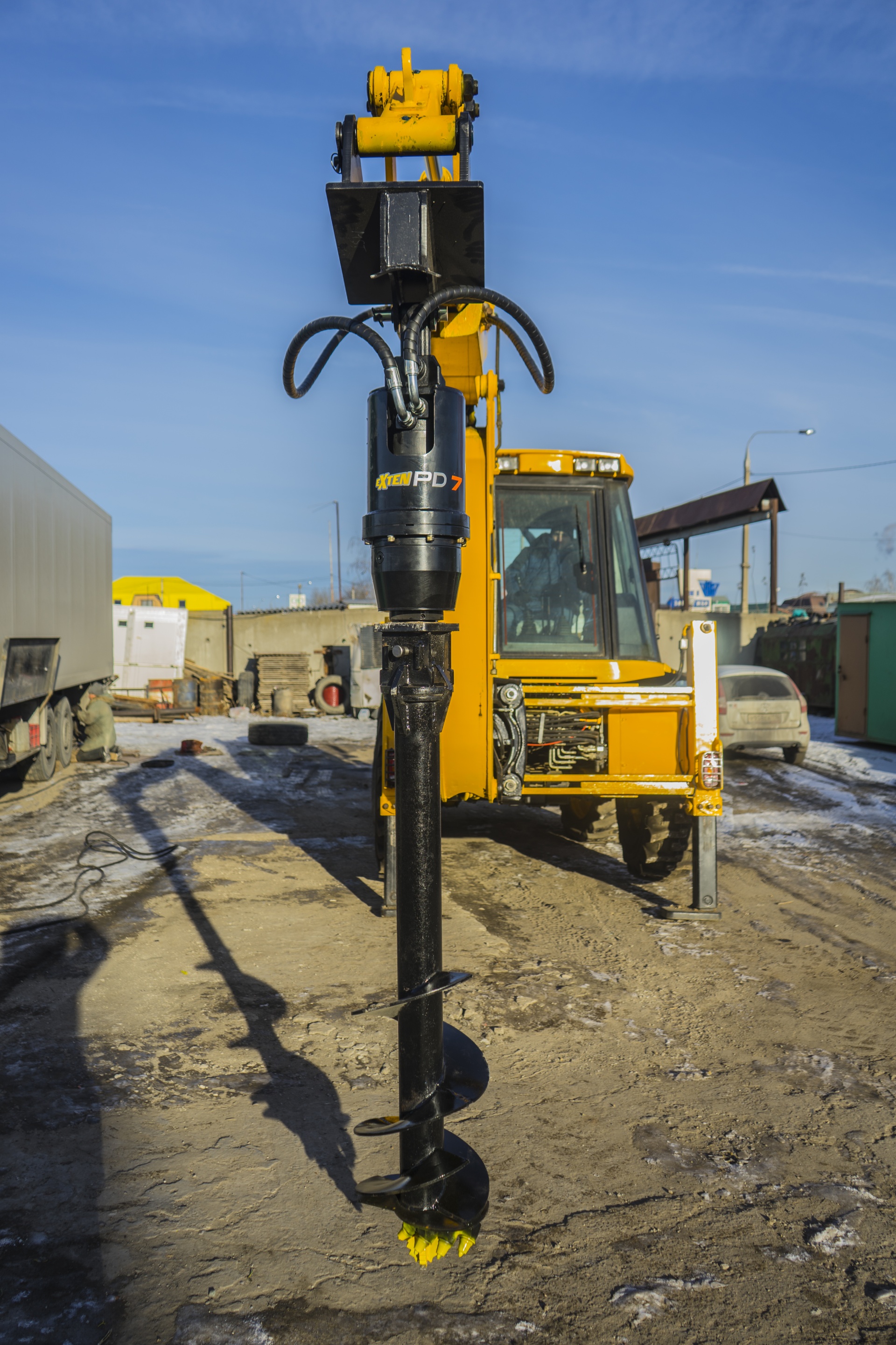

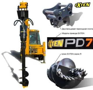

Гидробур EXTEN PD7, также известный как ямобур или гидровращатель, предназначен для установки на экскаваторы-погрузчики и другую совместимую технику массой от 3 до 12 тонн.Используется для бурения...
ЗАВОД НАВЕСНОГО ОБОРУДОВАНИЯ EXTENПредлагаем гидробуры для различной техники от 1 до 30 тонн. В частности, гидробуры Exten PD7 предназначены для установки на экскаваторы-погрузчики MST, JCB, Hidromek, Komatsu, Hitachi, Cat и др.
Характеристики гидробур Exten PD7
• Вес 112 кг
• Размеры: L=850мм ф269мм
• Поток масла 61-121 л/мин
• Давление 175-240 Бар
• Выходной вал квадрат 75мм
• Диаметр шнека до 1000мм
• Крутящий момент 6931 Нм
В Базовой комплектации 2 рукава и 2ед брс типа flat face папа/мама,
Доступны для заказа дополнительные БРС, трехходовые краны, удлиненные рукава
Однопальцевая плита на заказ под любую технику
Двухпальцевая плита с упором (обязательна при наличии автосцепки) на заказ под любую технику

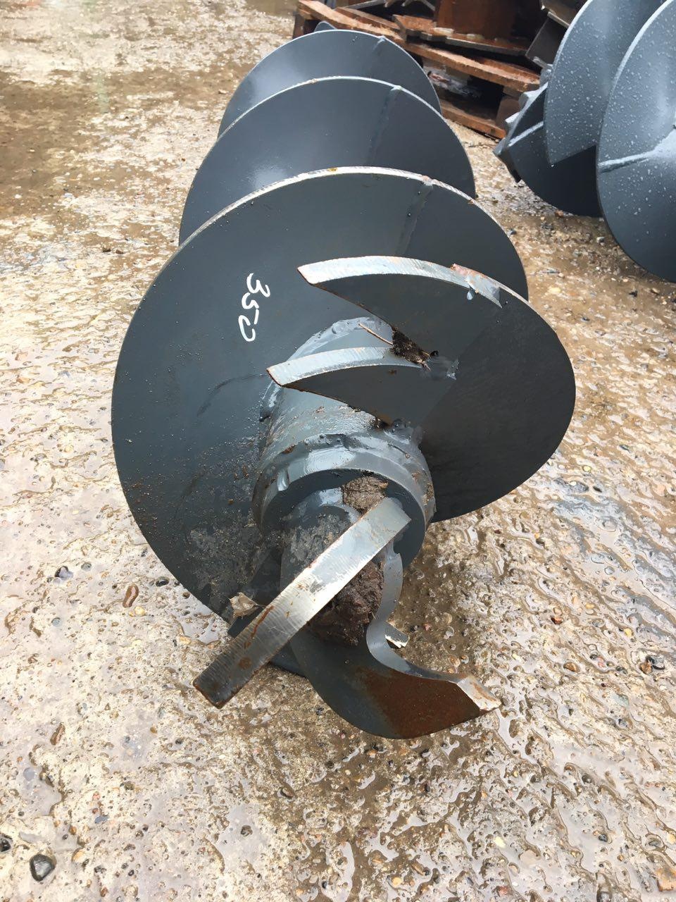

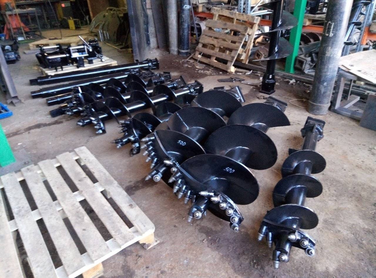

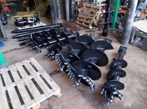

Гидробур оснащается различными шнеками и удлинителями

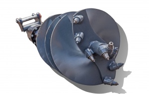

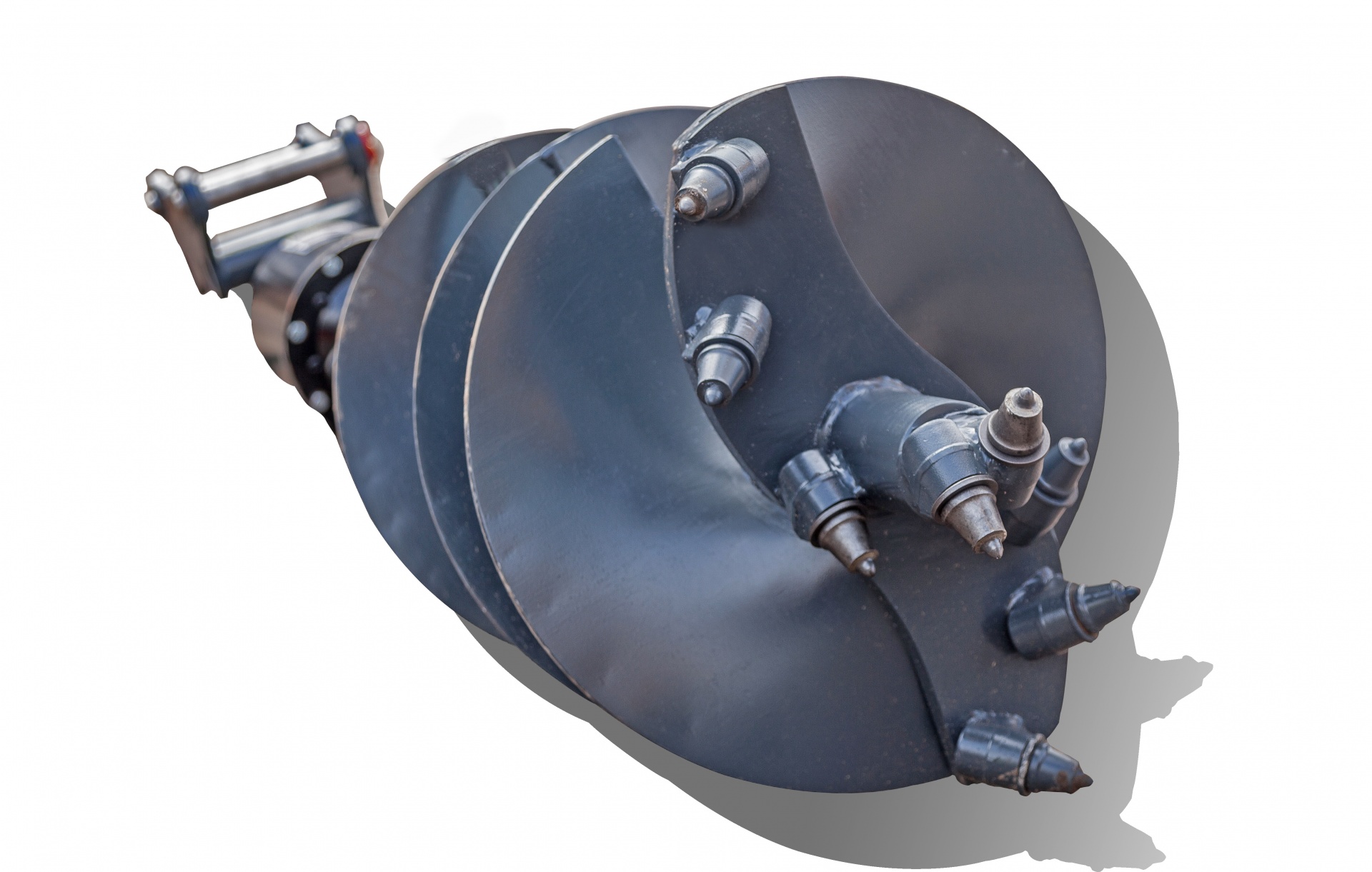

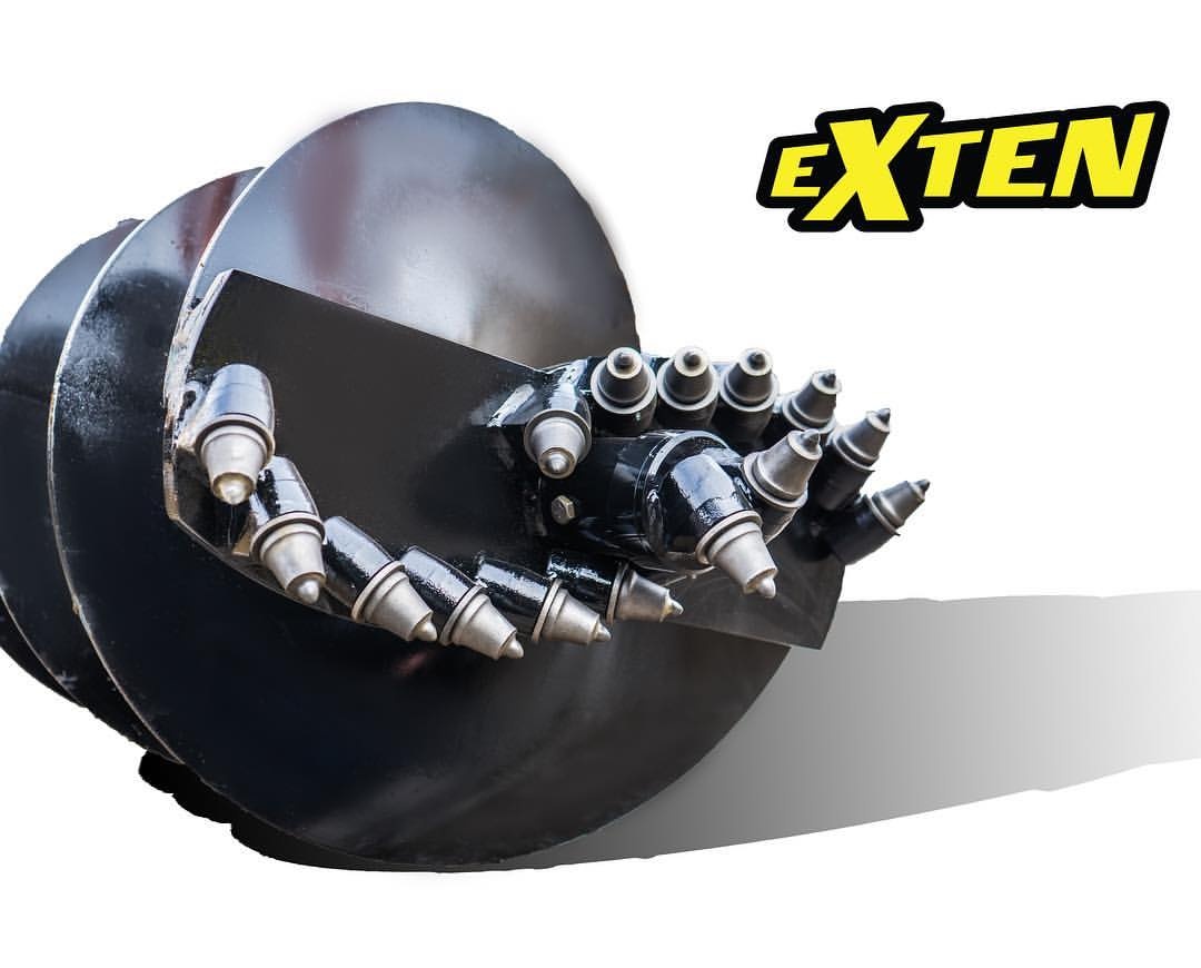

R7 – шнек для бурения бетона, асфальта, дорожных железобетонных плит, а также грунтов в городе со значительными включениями кирпича, бетона, камней. На практике перерезает арматуру до 16мм.
RS7 – от шнеков R7 отличаются только меньшим количеством резцов, идеально подходят для бурения грунта в городе с включением бетона, кирпича, асфальта и камней.
X7 – шнек для бурения за городом грунта без включения камней и абразивных материалов. Резцы выполнены из стали HARDOX, смена осуществляется срезанием болгаркой старых и сваркой новых на обозначенные позиции
Стандартный шнек длиной 1500мм, но под заказ возможно изготовление 2000, 2500мм
Шнеки с витками по всей длине –доступны для заказа в различном исполнении, различной длины, в том числе с витками на длине определенного участка
Удлинители 1м, 1,5м, 2м витковые и безвитковые

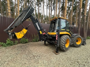

Гидробур / гидровращатель на Jcb 3CX, JCB 4CX,JCB 5CX, Terex TLB 825, Terex 860, Terex 820, Terex TLB 890, Terex TLB 990, Mst 542, MST 544, MST 644, Case 580 ST, Case 570T, CASE 590 ST, Case 595,...

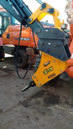

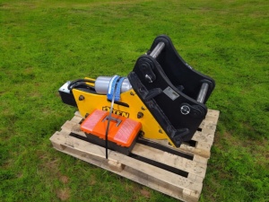

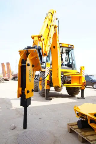

Гидромолот Exten К 500 Тип техники 5-9т. Масса молот 350 кгЭнергия удара 890 ДжЧастота ударов 450-1000 уд/минДиаметр пики 68 ммРасход масла 40-60 л/минДавление 100-130 барКомплектация...
