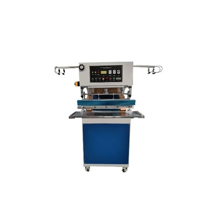

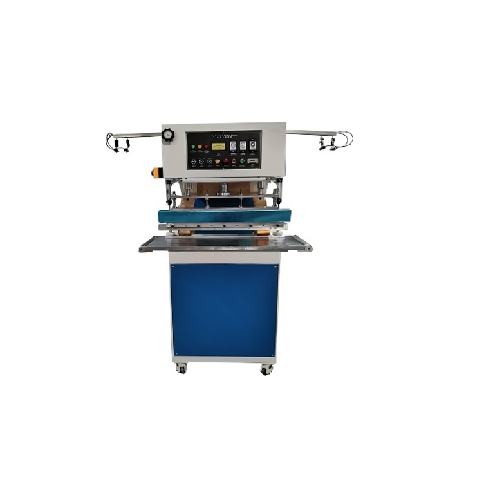

Станок для сварки ПВХ WELD-12KW
Обновлено 02.12.2025 1005561
  • Модель: WELD-12KW
  • Время сварки: 0 - 10 с
  • Рабочий ход: 200 мм
  • Размер верхнего электрода: 50 х 50 х 1 000 мм
  • Размер рабочего стола: 1 150 х 450 мм
  • Генераторная лампа: E3130
  • Защита от искрения: NL-5557
  • Выпрямитель: Кремниевые диоды
  • Комплект оснастки:
  • 1 комплект: 5 х 1 100 мм
  • 2 комплекта: 3 х 1 100 мм
  • Электропитание: 380 В, 13,56 Гц, 3 фазы
  • Максимальная мощность: 12 кВт
  • Габаритные размеры:
  • Длина: 1 450 мм
  • Ширина: 1 250 мм
  • Высота: 1 920 мм
  • Вес: 600 кг

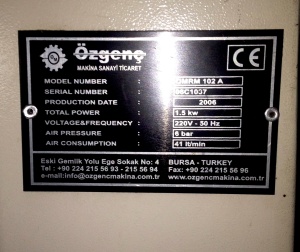

Станок для сварки пвх профиля Ozgenc 102
Новый Ozgenc (Турция)
28.03.2025
Барнаул (Россия)
190 000  ₽
