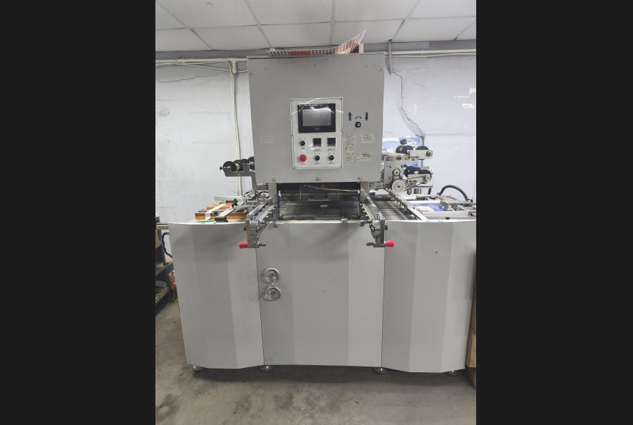

Пресс для горячего тиснения фольгой НР800 (тиснение фольгой на коже и кожзаменителях и др. материалах)Новый, период эксплуатации незначительныйМакс, давление: 200 кг; Макс, площадь печати: 55 х 85...
✅ Автоматический пресс для горячего тиснения фольгой
Артикул: 7107
Если вам нужен надежный автоматический пресс для горячего тиснения с высокой точностью и стабильной производительностью — это отличный вариант.
✅ Почему можно покупать без опасений
✔️ Ремонт не требуется, состояние нового.
✔️ Использовался аккуратно в полиграфическом производстве.
✔️ Работоспособность можно проверить лично — покажем оборудование в работе.
✔️ Организуем погрузку.
✔️ Форма оплаты - наличный расчёт, безналичный расчет без НДС дороже.
Это не оборудование после капитального ремонта и не восстановленный станок — пресс сохранился практически в состоянии нового.
Преимущества модели
Полностью автоматическая подача листа.
Высокая точность приводки ±0,15 мм.
Работает с широким диапазоном материалов — от бумаги 80 г/м² до картона толщиной 4 мм.
Большая площадь тиснения до 650×500 мм.
Две независимые зоны нагрева обеспечивают равномерное качество тиснения.
Производительность до 2100 листов А4 в час.
Простая настройка температуры и подачи фольги.
Надежная конструкция рассчитана на интенсивную эксплуатацию.
✅ Где применяется
Пресс идеально подходит для производства:
• упаковки премиум-класса;
• подарочных коробок;
• визиток;
• дипломов;
• сертификатов;
• этикеток;
• рекламной продукции;
• эксклюзивной полиграфии;
• книжных переплетов;
• обложек;
• дизайнерской продукции.
Такое оборудование позволяет значительно увеличить стоимость готовой продукции за счет эффектного золотого, серебряного или цветного тиснения фольгой.
⚙️ Технические характеристики
• Страна производства: Китай
• Максимальная ширина бумаги — 800 мм
• Максимальный формат подачи — 800×600 мм
• Минимальный формат подачи — 100×150 мм
• Максимальный формат тиснения — 650×500 мм
• Точность приводки — ±0,15 мм
• Плотность бумаги — 80–600 г/м²
• Картон — до 4 мм
• Производительность:
— А4 — до 2100 листов/час
— А3 — до 1800 листов/час
— В2 — до 1200 листов/час
• Высота стопы подачи/приемки — 680 мм
• Температура нагрева — 0–200 °С
• Рабочая температура — 100–110 °С
• Количество зон нагрева — 2
• Количество промоток фольги — 1
• Максимальный диаметр рулона фольги — 90 мм
• Втулка — 25 мм
• Максимальная длина фольги — 400 м
• Максимальная ширина фольги — 600 мм
• Минимальный шаг промотки — 1 мм
• Сжатый воздух — 6 атм., 1,5 л/мин
• Электропитание — 380 В, 50 Гц
• Мощность — 9 кВт
• Габариты — 2100×1300×2050 мм
• Вес — 2500 кг
