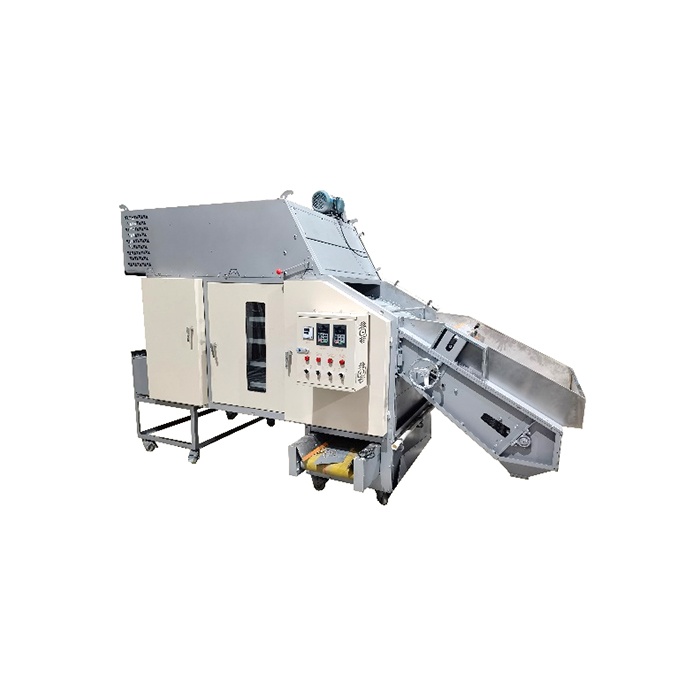

Сушилка конвейерного типа для чайного листа DL-6CHL-RQ20
Обновлено 03.12.2025 1005725
  • Модель: DL-6CHL-RQ20
  • Производительность по свежему чаю: 250 кг/ч
  • Производительность по сухому чаю: 130 кг/ч
  • Площадь сушки: 20 м²
  • Количество сушильных поддонов: 6 шт
  • Время сушки: 8 - 90 мин
  • Отопление: Дизель/газовая горелка
  • Топливо: Дизель/газ
  • Потребление дизеля: 5,5 л/ч
  • Потребление газа: 6,9 м³/ч
  • Влажность сырья / готового продукта: ≤50 / ≤6%
  • Напряжение: 220 / 380 В
  • Вентилятор:
  • Скорость: 1400 об/мин
  • Напряжение: 220 В
  • Мощность: 2,2 кВт
  • Двигатель привода:
  • Скорость: 1 400 об/мин
  • Напряжение: 220 В
  • Мощность: 1,5 кВт
  • Подающий двигатель:
  • Напряжение: 220 В
  • Мощность: 0,55 кВт
  • Габаритные размеры: 4 640 х 2 120 х 2 230 мм
  • Потеря веса на м² поддона: 6 кг
