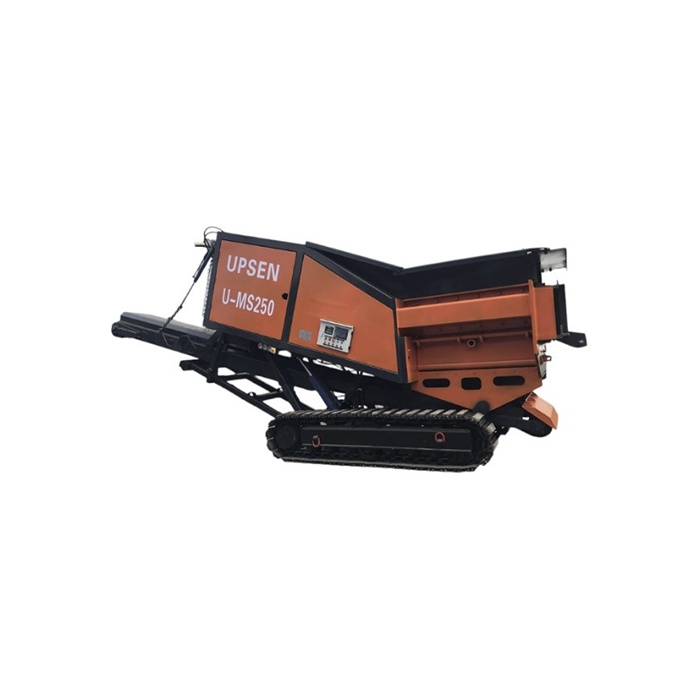

Гусеничный мобильный двухвальный измельчитель U-MS250
Обновлено 03.12.2025
1005737
- Модель: U-MS250
- Размеры загрузочного отверстия: 1 200 x 1 500 мм
- Диаметр вала: 680 мм
- Длина вала: 1 550 мм
- Дизельный двигатель: QSF5.9 (154 кВт, 210 л.с.) Cummins
- Гидравлический насос: Linde
- Производительность:
- Строительный мусор, асфальт: 60 - 130 т/ч
- Арматурный бетон (менее 16 мм): 40 - 80 т/ч
- Бетонные шпалы: 4 шт/мин
- Бытовые отходы: 15 - 20 т/ч
- Отходы древесины: 10 - 18 т/ч
- Ширина ленточного конвейера: 800 мм
- Длина ленточного конвейера: 9 000 мм
- Магнитный сепаратор конвейерного типа: B650 x 1 200 мм
- Высота разгрузки: 2 800 мм
- Управление:
- Траками, подъемным бункером и магнитным сепаратором: Пульт дистанционного управления
- Для перемещения на местности: Проводной пульт управления
- Транспортные габариты: 7 860 x 2 200 x 2 650 мм
- Рабочие размеры: 8 670 x 2 200 x 3 640 мм
- Вес: 18 000 кг
