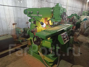

Продается б/у станок консольно-фрезерный вертикальный FSS-315. HECKERT. Размеры рабочей поверхности стола: 315х1250 мм. Станок находится в рабочем состоянии. Подключен. По запросу вышлю подробные...

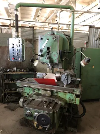

Продается б/у станок консольно-фрезерный вертикальный Heckert FSS-250 . Стол: 250 * 1000 мм. Фотографии и видеоролик работы вышлю по запросу. К станку имеется паспорт. Станок подключен. По запросу...

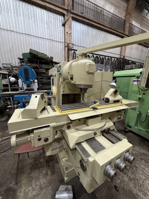

Станок консольно-фрезерный FA5B предназначен для широкого диапазона фрезерных операций на деталях средних размеров, при единичном и серийном видах производства. Правильно выбранный диапазон...
