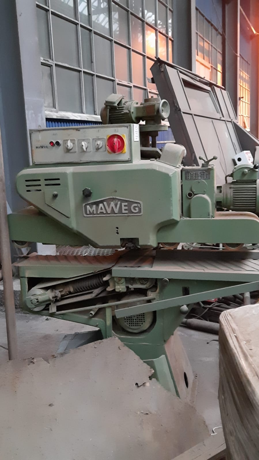

Eurasia Group - Профессиональный импортПроходная шлифовальная машина Maweg предназначена для шлифования плоских деревянных или деревянных поверхностей небольшой ширины. Станок имеет два шлифовальных узла, которые позволяют обрабатывать материал сверху и снизу. Шлифовальный станок используется в малых и больших столярных мастерских.
Технические данные:
- макс. ширина обрабатываемой заготовки: 200 мм
- макс. высота обрабатываемой заготовки: 190 мм
2 шлифовальных агрегата:
Bljc Hnawsvt Alwelnor
- сверху: металлический вал + башмак + металлический вал
- снизу: металлический вал + башмак + металлический вал
Сверху:
- 2 прижимных ролика, резиновые, тянущие
- шлифовальный агрегат
- скользящий ролик
Снизу:
- сбоку направляющая планка
- электрическая регулировка высоты шлифования 0,37 кВт
- 6 скоростей подачи + вперед/назад: 2,25; 4,5; 9; 12,5; 18; 25 м/мин
- двигатель подачи: 0,6 кВт
- главные двигатели: 2х4 кВт
- диаметр вытяжных патрубков: 80 мм, 90 мм
- общие размеры (Д/Ш/В): 1830x860x1760 мм
- вес: 630 кг
– неокрашенная
– бывшая в употреблении шлифовальная машина
