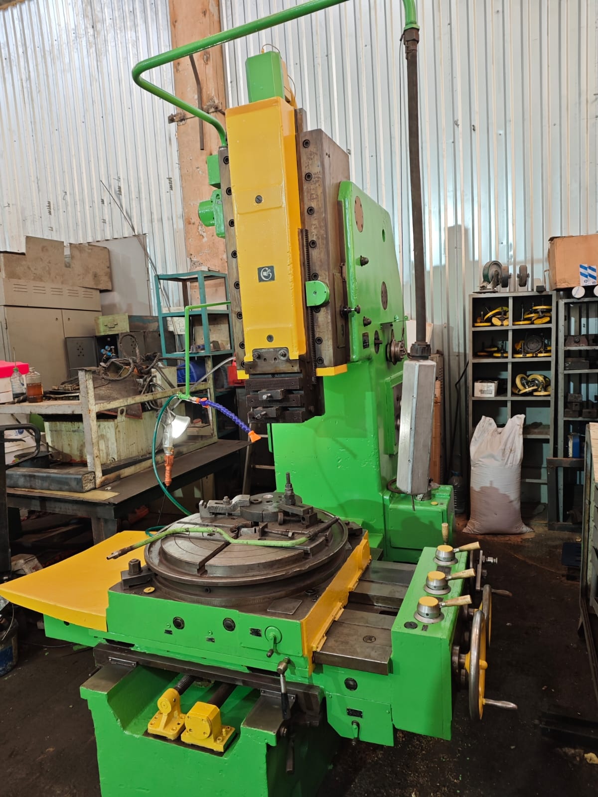

Долбежный станок 7403 . В рабочем состоянии.Ход долбяка: 120..320 мм.Диаметр стола - 630 мм.Наибольшее перемещение долбяка в пределах рабочей зоны - 500 мм.Наибольшие перемещения стола продольные...
Продаем Долбежный станок 7403 предназначен для наружного и внутреннего долбления плоских и фасонных поверхностей, вырезов и канавок, а также для долбления с поднутрением до 10° в условиях индивидуального и мелкосерийного производства.
Станок 7403 предназначен для обработки наружных поверхностей изделий по высоте до 500 мм и обработки внутренних поверхностен изделий по высоте до 250 мм. Станок пригоден для работы в индивидуальном и мелкосерийном производстве, а также в ремонтных мастерских.
Гидрокинематическая схема станка 7403 позволяет производить обработку заготовок с выходом резца «в упор», при этом величина перебега резца при выходе из заготовки составляет 8 мм во всем диапазоне рабочих скоростей и 5 мм в пределах одной ступени скорости.
Привод перемещения долбяка и привод подачи стола на каждый двойной ход долбяка гидравлические.
Станок 7403 имеет ступенчато-дроссельное регулирование скоростей долбяка.
Для снижения вибраций и повышения качества обрабатываемой поверхности заготовок в гидросхеме станка предусмотрен механизм автоматического изменения скорости резания через каждый двойной ход долбяка.
Салазки долбяка шарнирно закреплены в щеках верхней станины и могут быть повернуты вместе с долбяком в вертикальной плоскости на угол до 10° в продольном направлении от станины.
Стол станка имеет три вида перемещений: продольное, поперечное и круговое. Быстрое установочное перемещение стола в указанных направлениях осуществляется от отдельного электродвигателя. Стол может также перемещаться вручную: в продольном и поперечном направлении маховиками, в круговом — рукояткой делительного механизма.
